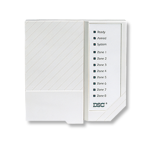

(#) knight1984 hozzászólása Márc 2, 2009 /
hy!
Még egy kis apróság, nem enged be telepítői módba *8 után hosszan sípol. Még nem állítottam semmit. Reset megvolt.
Nos?

(#) Syn7h37ic válasza knight1984 hozzászólására (») Márc 2, 2009 /
Nincs bekapcsolva valamelyik partíció?
Olyankor nem enged be.
hosszan nyomd a #-et, ekkor kilép globál módba, majd hosszan a 2-es gombot. Ekkor belép 2-es partícióba. itt sem világíthat az armed led.
Ezután hosszan #,majd hosszan 1-es gomb. Ekkor visszalép az 1-es partícióba.
Ezután röviden kétszer a #. ezután próbálj meg belépni.
Esetleg nincs kikapcsolt pánikriasztás.
riasztó bekapcs, majd kikapcs. Ezután beléphetsz.
Egy teljes áramtalanítás, majd táp vissza is segíthet.
Vagy reset újból. Teljes áramtalanítás,
PGM1 Z1 összeköt. akku rádug, trafó rádug, 1 percet várni, majd teljes áramtalanítás. Átkötés eltávolít, táp vissza.
Először MINDIG az akku, utána a trafó.
A Pánik egy riasztási fajta. Van néma, és hangos üzemmód.
System led világit?
Ha igen, akkor először *2
Ez a hibakeresési mód. Itt ki lehet deríteni a rendszerhibákat. A leírás tartalmazza a hiba kijelzéseket
*3 riasztási memória. Itt látod, hogy mi riasztott.
bekapcs/kikapcs után nem jelezhet.
Hibákat néztem 3-as világít. Riasztásnál *3 semmi.
Belépni meg sajna nem enged, ötlet?
Igen világít az üzemész - ready és a rendszer - System
Az telefonvonal hiba. Ha nincs rajta vonal, akkor azt jelezni fogja.
Pontosan hogyan nem tudsz belépni?
Már a *8 parancsot is eldobja, vagy csak a telepítő kód után?
Köss ki minden zónát, és egy 5,6k-s ellenállással zárd le az összes zónabemenetet. Ha van kezelői zóna, akkor azt is
Ha ez megvan, a ready lednek világítania kell. Ha nem világít, akkor valami nyitott, akár egy véletlenül engedélyezett zóna.
Ez ellen pl. jó megoldás, a ideiglenesen bypass-olod az összes zónát.
*1
01
02
03
04
05
06
07
08
Ha eldobja a *8-nál, akkor valami élesítve, vagy egy 24órás zóna riasztásban, és nincs kikapcsolva.
Ugye nem csináltál telepítői kizárást, ami annyit takar, hogy nem áll vissza reset-kor a telepítői kód, és a mesterkód.
Ha csináltál, akkor csakis úgy tudsz resetelni, hogy *8 telepítőkód 999 telepítőkód 999
Az is lehet, hogy véletlenül nem 1-es vagy 2-es, hanem valamilyen más partíciót kapcsoltál be. A DSC hajlamos erre, függetlenül, hogy csak két partíció van. A partíciókba lépkedés megegyezik a korábban leírtakkal.
Hosszan #
hosszan számgombok. 1-8=1-8 partíció
Nézzed végig az összes partíciós beállítást. Bár lehet, hogy 3-8 partícióba már a 1616 nem tud beléptetni.
minden partíciónál csinálj egy bekapcs-kikapcsot.
Más ötletem nincs.
Helyzet a következő!
*1 zónakizárásnál: 1,3,4,5,6-ot engedi kizárni 2,7,8-at nem! 1-es használatban, 2-es ellenállattal lezárt, 3-as használatban, 4-es használatban, 5-ös nincs használva, 6-os használatban.7,8 nincs rajt a panelen.
Igen *8-at eldobja!
Olyan, mintha a kettes Zóna beakadt volna, nem hajlandó vele semmit sem kezdeni, ha kötök róá mozgásérzékelőt akkor sem. véletlenül sütöttem el egy ilyet is *[7][2] de itt ezt is eldobja, mer ugye így nézne ki *[7][2][1]
Az normális,ha resetelés közben csipog egyet egyet és világít az Üzem és a Rendszer is? Majd mikor lekapcsolom az áramot szétkötöm a PGM1-et és a Z1-et, majd áram vissza 3 csipogás, Üzem, REndszer világít, és reset után ujra be kell állítanom az órát, mer ha*2-őt nézek a 8-as világít az pedig az idő. Nos azt tudom állítani a *6 [Mester kód] 1 idő beállítást engedi.
Még egy dolog!
Ha az 5-ös ről leveszem az ellenálát világít a kezelőn az 5-ös zóna. Ha a kettesről veszem le az ellenálást a kezelőn nem történik semmi, nem lehet,hogy a 2-es zóna áramköre beadta a kulcsot?
beszélj Knight1984-et. Ő adott FTP címet, oda feltöltöttem, ha tovább ossza, akkor ott fenn van.
Hmm. A *1 02 # opció megy?
Ez kikapcsolja a kettes zónát.
ezután a mesterkóddal be kell tudnod kapcsolni a központot. Ha be tudod kapcsolni, akkor kapcsold ki, és újra *1 02 # thát újra bypass 2-es zóna. ezután próbálj belépni programozóiba.
Ezután próbáld a telepítő belépést.
Csak úgy nagyon nehéz megölni a zónabemeneteket. tán mindent el kell, hogy felejtsen a riasztó, így normáls, hogy idővesztés van. Akkor is idővesztés van, ha az akkut, és a trafót lekötöd.
Hát ez a baj!
*1 2 kódot kisípolja 1,3,4,5,6 kikapcsolható, 2-est kisípolja
Panelcsere?
Akkor az a zóna valamiért riasztásban van.
Simán a mesterkódot beütve mit csinál?
Ha gondolod felhívhatsz, a számom 30/8525257
talán így egyszerűbb.

(#) knight1984 hozzászólása Márc 4, 2009 /
Köszi mindenkinek a segítséget!
DSC 1616 központ működik.
