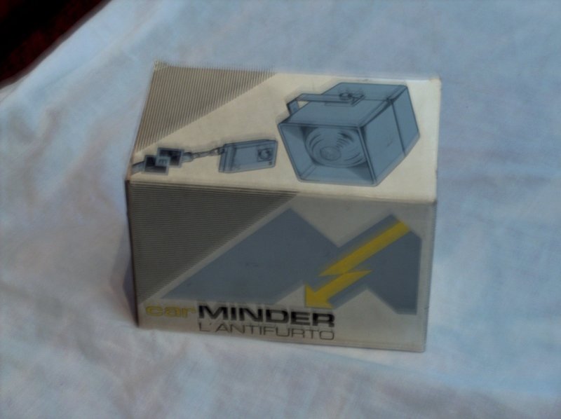

ebbe a riasztoba van 2 sárga vezeték1 fekete, 1 kék, 1 zöld, 1 piros, 1 barna, és 1 fehér. küldöm a képet is. köszönöm a segitséget
Piros állandó pozitív. Fekete állandó negatív. Két sárga irányjelzőhöz. Ez eddíg 99%..... A fehér indításfigyelés lehet.... A kék ajtónyitás figyelés lehet.... A maradékból egyik sziréna, a másik ha nincs egy kétlábú kimenet rajta, akkor a visszajelző led-é. Mérni kellene rajta, autó nélkül, az asztalon próbálni, ha nincs tipusleírás...... Jól fényképezd körbe, azt meglátjuk..... Üdv: Tamás
itt vannak a képek,igy tudtam csak megcsinálni a képeket.
szét kellene szednem?? mostmár látod a képet, sziténával egybe van épitve. szerintem.
ha kell, mérek rejta bármit, csak ird le légyszives mire figyeljek,stb. ja távirányitos, nem tudom biztosan, lehet központilag is lezárja az autot

szia
akkor nem tudsz segiteni.?? áram alá helyeztem,2 vezetéken jelent meg áram, kettön meg nem, meg persze a 2 sárga vezetéken sem jelent meg semmi, a távirányitot nyomkodtam, semmit nem csinált. köszi. szia
Közben próbálkozom ám, csak éppen semmit sem találtam még róla. A képek alapján a sziréna a dobozában van. Áramot adtál neki, és kattogást hallottál a dobozból? piros+, fekete -. Láttatalanban nagyon nehéz bármit is mondani. Ha előttem volna, egy fokkal könnyebb lenne, de úgy sem garantálható a siker. Az irányítók kódjait szerintem már régen elfelejtette, de ha kiveszed az elemeket belőlük, újra kell tanítani őket. Ezt, ha nincs meg a leírás hozzá, necces. Más gyártó, más műveletek/sorrendek a programozáshoz.... Mindenesetre nem adom fel a keresést... Üdv: Tamás
Ha Kecskeméten jársz valamikor, összefuthatunk. Du. persze...
köszi. én is érdeklödök, meg kerezsgélek közbe, de semmi. lehet nem is érdemes már szenvedni vele.
még probálkozok párszor, s ha nam , igy jártam. köszi. üdv:Feri
Ha esetleg Nagykőrösön jársz hétvégente,az is jó. Mindenesetre ne kukázd ki.....
Irányítóban elemcsere, aztán megpróbálni valamilyen metódus szerint rátanítani. Általában( de ez riasztófüggő) becsukott ajtó mellett 5x rá kell adni a gyújtást, és átvált programozás módba. Csak az kellene megtudni, melyik szálat kell földr, melyiket tápra tenni.... Egyébként Thor riasztók elég jók, programozhatók szád ízének megfelelően. Alapriasztónak első osztályú. 6-7000 körül már kaphatsz....
