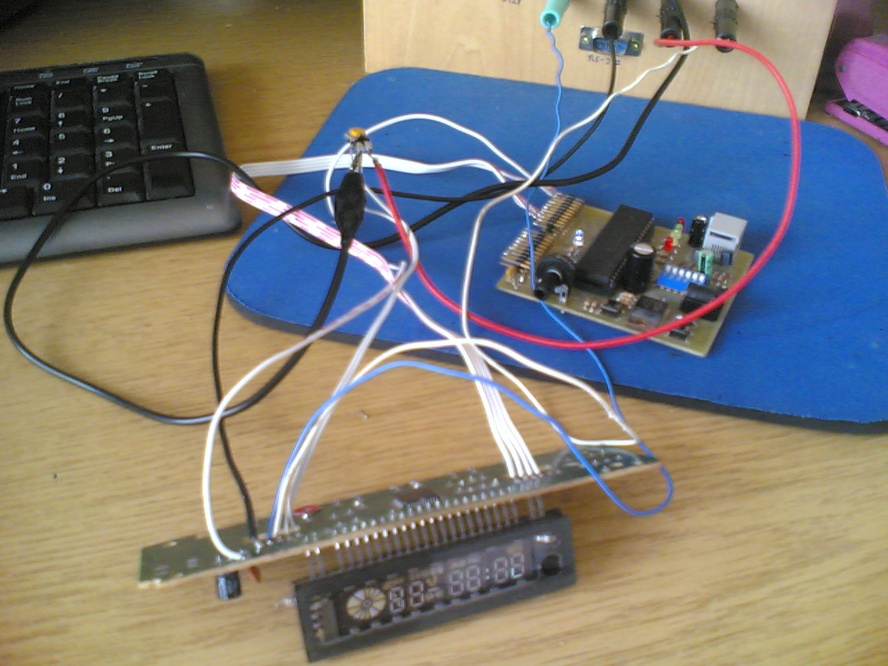

Volt itthon elfekvöben egy Akai erösitöböl kiszuperált VFD kivez.jelzőm. Összedobtam hozzá egy kis áramkört,és szépen müködik. Egyenlőre 15 voltos adapterről járatom,de valami dobozba kéne tennem,vagy egy erősitőbe beleépíteni. Meghajtás 15 voltról megy,erröl osztottam le a fütöfeszt,kb 2.3 voltra. nekem tetszik. pár kép:

Az ellenállás helyett számolj ki a fűtéshez egy szükséges reaktanciát adó kondit és azzal kösd sorba, olyan rossz ilyen gradiens fénnyel látni.
igazad van,a skála vége halványabb.
az eredeti kapcsolásban 13.5 voltról üzemel,120 ohmos 1W ellenállással sorban. Ez még erösen kezdö(levegöben összeforrasztott ellenállások) kapcsolás.a végeredmény persze a gyárihoz hasonló megoldás lesz.De a te megoldásod is jó,lehet,h az mellett döntök.Ez annak a függvénye,h mibe/hova kerül beépitésre.
Váltó bizony, de az még nem elég neki, a váltónak szimmetrikusnak kell lennie, mert marad a gradiens. Mit összekotlottunk egy francia kollégával, aki régi ruszki VFD csövekből épít órát, hogy mégis mi legyen, bonyolult így megtápolni a csövet. Aztán jött a nagy tantusz, hogy hát mire való a végfokban a csatolókondi
. Kipróbáltam rögvest és remekül működik. Idézet: „Váltó bizony, de az még nem elég neki, a váltónak szimmetrikusnak kell lennie, mert marad a gradiens.” Es jo a negyszog, vagy szinusz kell? Udv.
Szinuszon kívül mással nem próbáltam. 555-tel (vagy diszkrét astabillal) szeretnéd táplálni?
