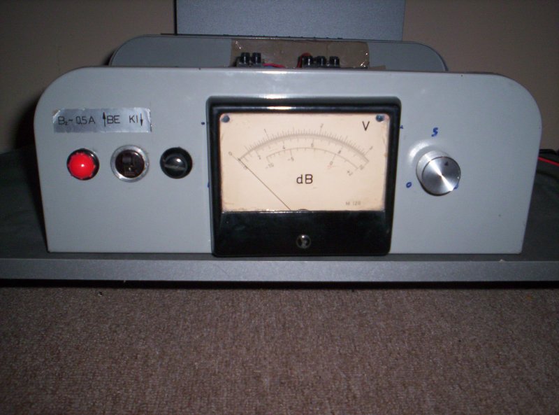

Ha jól emlékszem az egy kivezérlés mérő. De nem biztos.

a hangláda téma hidegen hagy pláne hogy pájónyír , viszont a végfok az fullbrutál dizájn. Sajnos nem vagy ismerős a csöves topicból ugyhogy feltételezem félvezetős technológiát rejt az "akkutöltő"

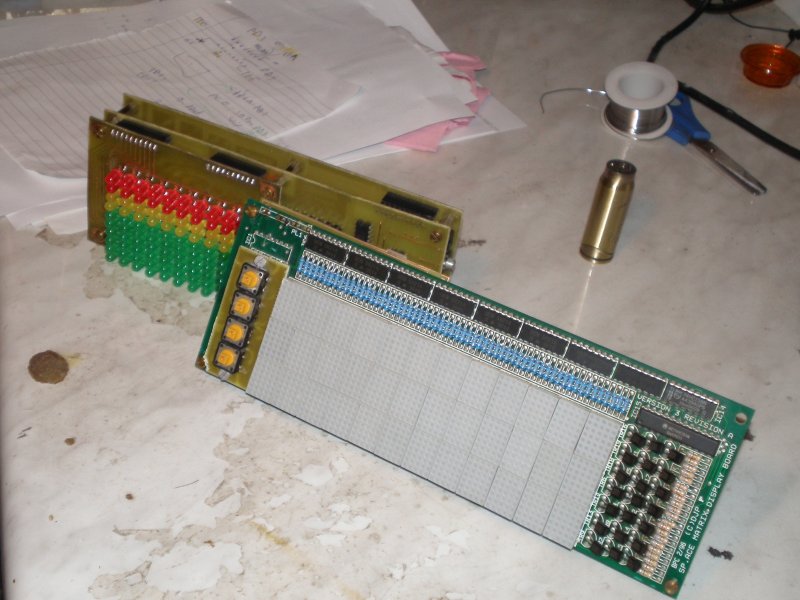

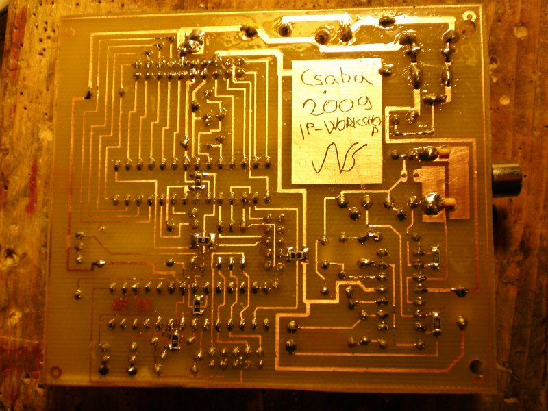

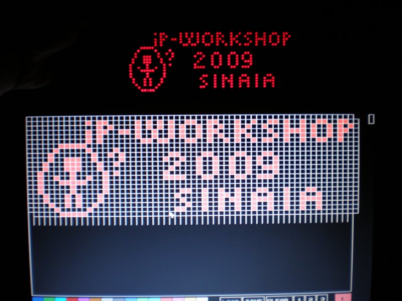

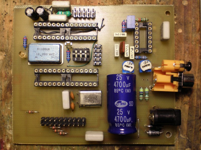

Topi spektrum analizátorából inspirálódva elkészültem én is a sajátommal. Két AVR dolgozik benne. Egyik számolja az FFT-t a másik frissíti a ledmatrixot. A kijelző valamilyen szerencsejátékból lett kibontva, majd visszarajzolva hogy meg tudjam indítani. A egy talált FFT lib-et használok. Spektrumon kivűl még bármilyen állóképet meg tudok jeleníteni, egy pascalban irt rajzprogram segítségével, ami kigenerálja a képet matrix megfeleltetésként. Nemrég fejeztem be egy Workshopra, ahol nagyon tetszett a közönségnek.
Videó ITT telefonos felvétel de a lényeg látszik.

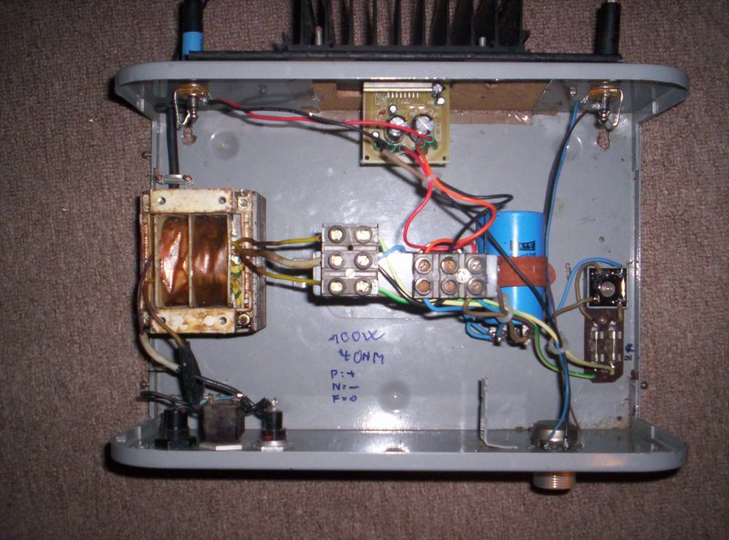

Az nem akku töltő hanem valami két lámpa volt a tetején sulikba lehet ilyet látni de nemtudom mi akar pontosan lenni,de most az a végfok igen (ezvolt itthon) Elején a nagy kivezérlésjelző lehet kicsit megtévesztő de este kék fényben szépen néz ki és szépen is mozog.Ittvan róla pár kép És igen ez nem csöves erősítő (az kevés lett volna mélyhez,meg nem is arravaló)de még régebben azt is építettem 2xEBl 21-es csővel de az már szétlett szedve de lehet összerakok megitn egyet szépen csöves erősítőhöz minden van itthon,még válogathatok is Amugy van még pár egyedi dolgom amit sikerült csinálnom házi kompresszor is pl stb
(#) gtk válasza huba hozzászólására (») Márc 6, 2009 /
Klassz
(#) Doncso válasza huba hozzászólására (») Márc 6, 2009 /
Barátom......ez nagyon durva, nekem nagyon tetszik, mutat rendesen!! Gratulálok!! Szuper lett!
(#) llaci56 válasza huba hozzászólására (») Márc 6, 2009 /
Tetszik a visszarajzolt kijelző. (Mármint a visszarajzolás...) Meg a szerkezet is!
(#) nagy hoho válasza huba hozzászólására (») Márc 6, 2009 /
Helló !
Nagyon penge lett a spektrum analizátor valami díjat is nyertél vele ? Azt is megmutathatod ! Gratulálók ! És a töltény hüvely is jól mutat mögötte, de vajon hol van a magja ?
(#) huba hozzászólása Márc 6, 2009 /
Köszönöm a dicséreteket. A rendezvény célja nem verseny volt, hanem inkább tapasztalatcsere, tehát a munkákat nem rangsorolták. Az a töltényhüvely valójában egy gyujtó, a hegyébe pedig be van építve egy fehér led.
(#) Action2K válasza nagy hoho hozzászólására (») Márc 6, 2009 /
„hol van a magja ?”
Az enyémnek megvan: Link
Huba: Honnan sikerült ilyen displayt szerezni? Nagyon baró lett! Erre jó kis animációkat lehetne írni! Na meg az óra megszállottak jó nagy Dotmatrix órát alkothatnának belőle.
(#) zenetom válasza huba hozzászólására (») Márc 6, 2009 /
Ez nagyon klassz!
Jó sok munka lehetett vele :kalap:

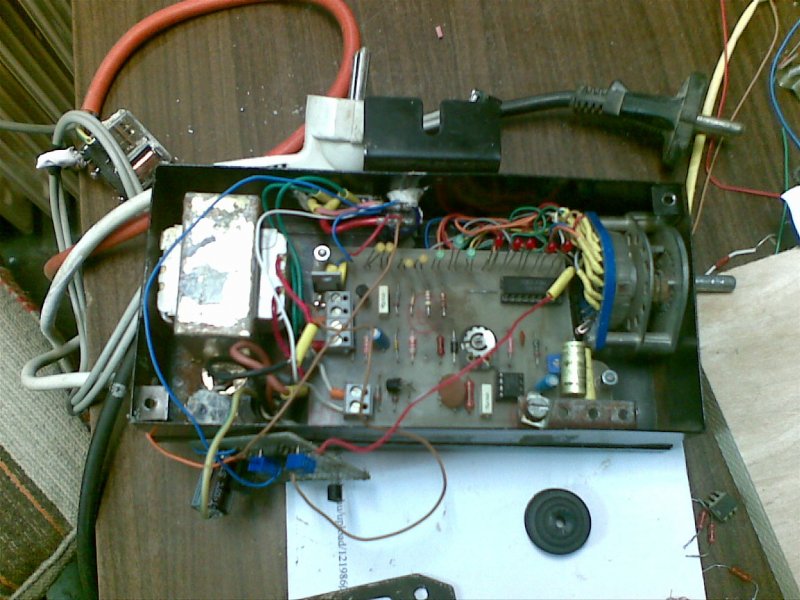

Nem tudom épített-e már valaki mézpergetőre motoros hajtást. Hát én vállalkoztam egy ilyen megépítésére.
A mechanikus meghajtás és maga test készen jőtt hozzám.Nekem csak fordulatszám szabályozott motoros hajtást kellet rá építeni.
Adott volt egy 250w-os egyfázisú aszinkron motor.
Hűtő ventilátor.
Trabant ledes fordulatszámmérő.
És még pár apróság amit a műhelyembe találtam.
Ha valakinek felkeltettem az érdeklődését várom a kérdéseket!

(#) torcsi2 válasza zoz11 hozzászólására (») Márc 6, 2009 /
Aszinkron motorhoz is építettél már fordulatszabályzót?

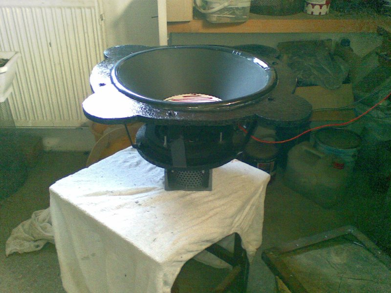

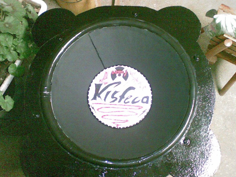

Hy! Elkészült 40 cm-es házilag készitett hangszóróm! Köszönet a számitásokért Lázás Péternek!
Bövebben róla a "hangszóró épitése" c. forumban!
(#) nagy hoho válasza torcsi2 hozzászólására (») Márc 6, 2009 /
Helló ! A méhek nem szédülnek el aztán nem találnak a kaptárba ? Én a témáról annyit tudok ,hogy a szomszédom méhei időnként átjönnek hozzánk és ezrével lógnak a lila akácon. Aztán a szomszéd egy zsákban haza viszi őket. Még nem láttam mézpergetőt de biztos jó lehet amit csináltál. Azt értem ,hogy pergető de minek a ventilátor ? Az tartja távol a méheket ?

(#) torcsi2 válasza nagy hoho hozzászólására (») Márc 6, 2009 /
Igazán vicces figura vagy, de már késő este nem tudok rajta nevetni. A mézpergető egy nagy "centrifuga".
Holnap teszek fel róla több képet.
(#) gydanee válasza torcsi2 hozzászólására (») Márc 6, 2009 /
Érdekes, és ötletes megoldás.
Nekünk még csak kézzel hajtós pergetőnk van.

(#) Action2K válasza kisfeca hozzászólására (») Márc 6, 2009 /
Ez mega-brutál! A cikket is olvastam, gratula mindkettőtöknek! Jó lenne bemérni mit tud: Frekiátvitel érzékenység. Hány Wattosra készítetted? Minimum 100W, ugye?
(#) kisfeca válasza Action2K hozzászólására (») Márc 7, 2009 /
Hy! Köszi szépen! Igen lemérni jó lenne hogy mit tud, csak én nem értek hozzá hogy hogy kell lemérni gondolom kell hozzá szkóp is az meg nincs itthol ! Egyébként igen a 100W az minimum de elbir vagy 2-300at is azt mondja Péter !
(#) gtk válasza kisfeca hozzászólására (») Márc 7, 2009 /
Nahat
Es hogy szol egy ilyen hangszoro?
(#) Action2K válasza kisfeca hozzászólására (») Márc 7, 2009 /
Szkóp nem kell, csak egy szoftver és egy ismert karakterisztikájú patronmikrofon.
