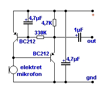

Az alábbi kapcsolás valószínűleg kondenzátormikrofonnal nem fog működni. Annak "tápfesz" kell 1-10 kOhm-os ellenálláson keresztül.
http://www.redcircuits.com/Page49.htm ************************************* Mellékelek még egy kapcsolást, kipróbálatlanul:

meépítetem a jacsoj féle mikit, de nagyon rosszul szól! megépítettem panelon és szinte ordibálni kell bele, és akor is csak a mély hangok hallanak nagyon torzan.... mi lehet vele a baj? a hangkártya 2.6V ot ad le ez nem kevés neki?üdv Gab_bee

Ezt a kapcsolást én is leszedtem a netről, de már nem tudom honnét. Össze akarom hasonlítani a TL072vel épített előerősítő érzékenységével, de most sajnos nincs rá időm. Nem gondolom, hogy nagyobb lesz az érzékenysége mint az enyémnek, de ez most csak találgatás.
A forrás egyébként 3-5 volt tápfeszt feltételez. Szerintem is kell neki min. 5 volt. Kíváncsiságból elmennék 12 voltig. Nálam bevett szokás: lehetőleg midig mindent kettős szigetelésű adapterrel és biztosítékkal, melynek értéke nem nagyobb az adapter terhelhetőségénél. Próbáld ki. Kíváncsi vagyok az eredményre.

Helló Gab Bee! Ha nem kötöttél el semmit, és jók az alkatrészek, akkor 4.5 V-os laposelemmel vagy 3 db ceruzaakkuval nagyon szépen kell szólnia 50 cm-ről is. Az áramfelvétel minimális, a kondenzátorok értékének változtatásával be tudod állítani a neked tetsző hangszinezetet. A hangkártyáról adott tápfesz valószínüleg nem elég.
