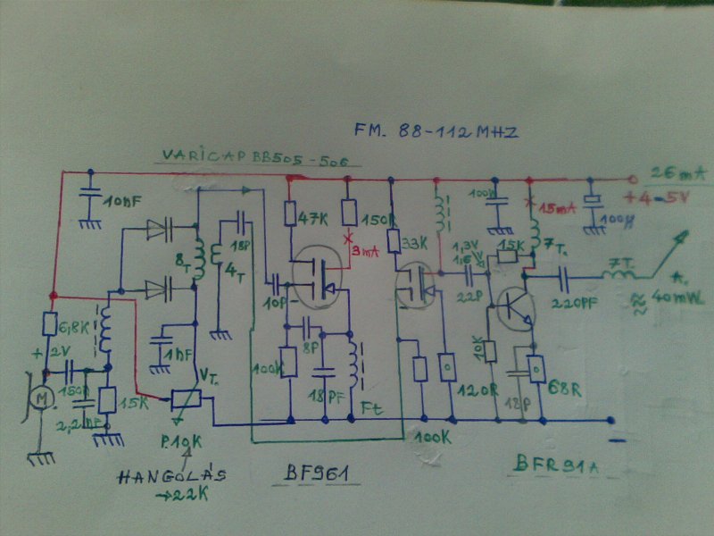

Szia. Örülök, hogy segített a "tápellenállás". Szeretném azt is hozzátenni, hogy kezdőknek ritkán indulnak ilyen kapcsolások "elsőre". Ügyes vagy. Ha játszani-kísérletezni akarsz: próbáld megváltoztatni az ellenállást 1-10kohm között. Figyeld változik-e egyáltalán valami. Ezt addig tedd meg amíg nem növeled meg a hatótávot. Ha lehet úgy kísérletezz, hogy az áthidalt távolság éppen a határérték legyen (nálad 10 m). Ekkor lehet a leginkább észrevenni, ha egy kis változás történik az átvitel minőségében. Addj hírt az eredményről. Az ellenállás nem a hatótáv növelése érdekében került oda (ld. előző hozzászólásomat). A hatótávot minden további nélkül a hullámhossz 1/4-re méretezett antennával (dróttal) növelheted meg. Ezt egyedül is ki kell tudnod (gugli segítségével) számolni. Valószínűleg azért a 8 cm-es antenna, hogy csak 10 méterre tudj sugározni (házon belül). Tudnod kell, hogy gyakorlatilag már most törvényt sértesz. Eddig ebben a sávban tilos volt adót működtetni, azaz a rádióadást zavarni!!! Legújabban, ha jól tudom 50nW-ig engedélyezett, ami kb. 2-3 méternek felel meg. Ennek célja, hogy pl. a saját mp3-at vezeték nélül "ráköthesd" az autód rádiójára. DE SEMMI TÖBB!!! A panelszomszédot szigorúan tilos zavarni. Azt se feledd, hogy minél nagyobb a hatótáv, annál többen fogják majd az adást (a hivatal is).
Most látom, hogy a tekercseknél fura értékek vannak feltüntetve. Hogyan készítetted a tekercseket? tekercsátmérő? mementszám? huzalátmérő?
Üdv frrrrr. A tekercs adatai: menetszám 5, átmérő 5, rézhuzal átmérője 0.5-0.6-os lehet
Ez így teljesen jó. Nem ezzel van a hiba. Illetve itt igazából szerintem nincs is semmiféle hiba, hanem ekkora antennával egyszerűen nem lehet nagyobb távolságra adni. Az antennád helyére köss be egy 70-75 cm-es vezetéket, és máris többszörösen nagyobb hatótávod lesz
Amennyi így lesz, annyit tud az áramkör. Nagyobb hatótávhoz erősebb adó és/vagy érzékenyebb vevő kell. Egyébként tényleg gratula, valóban ritkán éled elsőre egy ilyen áramkör "kezdők" kezében. Csak így tovább!
Én egyébként a héten megépítettem a Skori féle URH mikrofon 2-es változatát, és a koliablakból volt szerencsém kipróbálni a hatótávot. Az antenna nem 20 cm-es, hanem kb. 70 cm-es volt, és így egy walkman-es rádióval több mint 250 méter volt a hatótáv! (szabad rálátás esetén)

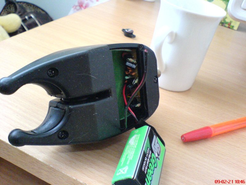

A terv lényege ez (kép), róla van szó. Tudom, hogy nem szabályos, de csak itt tudtam választ találni a kérdésimre sok -sok visszaolvasással, és itt voltak a legeggyérelműbb kapcsolások és vélemények. A tervem nem a szabályok áthágásán alapul, nem is akarok lehallgatni, csak nem értek a rádiókhoz és ez tünt nekem a legkönnyebbnek, mivel a vevővel nem kell bajlódni. Ha sikerül ráakadom majdan olyan kapcsolásokra ami komplett adó-vevő (viszonylag egyszerü és költségkímélő, és kielégíti az igényeimet) akkor át fogok térni arra, sok tapasztalatot szereztem ezzel is. Amúgy az előző alkotásom az egy egy tranzisztoros adó volt hála nektek és a véleményeknek a közvetett segítségnek. Mivel nem értek hozzá igazán azt sem tudom, hogy milyen frekvencián induljak el. ÉS VÉGÜL itt kaptam először választ a kérdésemre amit föltettem a topcba. KÖSZÖNÖM NEKED és MINDENKINEK aki válaszra méltat és segít. Ha van frekvencia ügyileg más ötleted ami legális és nem zavarok senkit a kapásjelzőmmel azt medköszönöm
(végre egy kultúrált topic ahol próbálnak segíteni az emberen)
Vagy úúúgy! Nem tudtam mi a fene az a "doboz". Ha jól értem horgászáshoz kapásjelző. Tehát te jelet-jelzést akarsz átvinni nem pedig hangot. Erre teljesen korrekt és legális pl. az ISM(433,05 – 434,79 MHz-es frekvenciasáv). Ha már "eljutottál" 100 MHz-ig én ezt ajánlom neked. Ha komolyan érdekel, a neten kismillió komplett megoldást talaálsz, de első nekifutásra ajánlom Topi cikkét a HEn: http://www.hobbielektronika.hu/kapcsolasok/434mhz_wireless.html (I.+II.rész). Érdemes ezzel a témával hosszútávon is foglalkozni, mert épp most tér át a világ a vezeték nélküli összeköttetésre. Ha meg nem érdekel a téma, legolcsóbb, ha veszel készen, bármennyibe kerüljön is.

110Mhz re használhatsz 8ados antennát 32cm.ant.hosszabitótekercsel,250-300méter reális ezen fetes kapcsolással,akár házak között külvárosban is.20-30mW.RF.out.tud.kimenetre pi szűrőtag 2kondi 1tekercs és nemzavas semmit.Térerőmérős régitunerrel betudod pontosan hangolni stabil 5V.és nemhangolodik el.Párat eladtam már.
Teljesen igazd van a kb 1m-es antennával a teljes lefedettség legalább a háromszorosára nőtt és még legalább 150m-ről is hallható volt. Én úgy gondolom ez a kis kutyü ennyit tud, meg vagyok vele elégedve. Úgy döntöttem meg fogom építeni a Skori féle URH mikrofont had tanuljak. Utána pedig a Budai41 féle mikrofon lessz a soros (kemény diónak tűnik).

A fetesváltozatot ajánlom kezdöknek CCIR sáv végére behangolni,amikor az elsőt építettem nekem is voltak gondjaim sokszor pl.túlvezéreltem az oszcit,gerjedt+túlvezérlödőtt az RF.fokozat a nagytápfesz.BFR 91 kollektorárama 30-40mA miatt.Oszcinak elég 2-3mAmp.ezt a bázisosztokkal,/munkapontbeáll./ végezhetjük.Mikrofonjeladó készitésnél nemárt TV.t bekapcsolni VHF 3-as sávra bármilyen antennáról,képen látszódik az adó zaja tulvez.káros zavarótermékei,
Amikor az adót teszteljük hangolás/ élesztés/ a tranzisztorbázisához érve,csavarhuzóval a TV.képen +jelennek a csikok szemcsésedik a kép esetleg elsötétül,nos ekkor kell viszavenni az adott fokozatból,ha nem jelentkezik ilyesmi valoszinüleg más tv.ket rádiókat sem zavarunk.166Mhz es adóval az probálkozzon akinek van érzékeny vevője is,+nagyfrekis tapasztalata.Egyébként ugyanannyi munka van vele mint 100-112MHz-re.Én 166Mhz re 100mWattos adót épitettem 5menetesek a tekercsek CCIR.en 7menet kell 3,5mm.átméröre,3,3V LI-ion akkuról müködik 48mA.Szkennerrel is bemértük 850-1200méterig elmegy a jel.épületek közt,adó 1,5m.re volt a földtöl.Akku 2000mA. 42órát birja.szilikonbevonatudrótantenna 1es vast.g hossza 14cm.elé 3,5menet 10-es furón készitett illesztőtekercs vastaghuzalból mügyantába öntve.Bárkinek ajánlom FM.re

Igazad van jó rajz kell föleg kezdöknek,igy pl.Bc547 tranyóval nem érdemes oszcillátort késziteni 110Mhz es adóhoz, mert hangfrekis tranz.r.A BFR91,BFW92-93,nagyfrekis akár 1Ghz is +felelő erre fejlesztette ki a Phillips,Varicap dióda nélkül sem működik mert ez hozza létre az Fm.modulációt frekvencialöket/oszcinál.Ha sikerül adót épiteni ne 75cm.4hullámut használj,inkább 8adosat ez 28-32cm.hosszú antennahosszabitótekercs kell elébe.Neten antennák hangolása/rezgőkörök-google ban van sok cikk.
