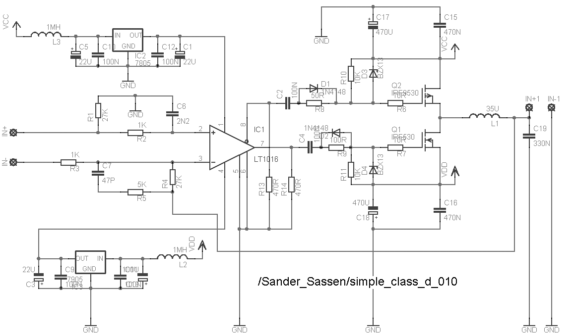

A probléma a következő: 1mHy -s tekercset szeretnék készíteni, 2db -ot. (legrosszabból kiindulva: elég közel kéne lenniük egymáshoz a paramétereiknek) Az igazi gondot az jelenti, hogy elég kicsikének kéne lennie, mert légmagosat tudnék tekerni (ha nem kerülne ~1000 Ft-ba 6 méter huzal), de az elég böszme nagy jószág lenne, nagy keresztmetszeti területtel--> sok zavart összeszedne. A tekercsek egy precíziós komparátor tápjai elé lennének téve, de még azt sem tudom, hogy milyen frekvencián pötyögne a komparátor IC a kapcsolásban. Konkrétan azt szeretném megtudni, hogy ha bemegyek egy hiradástechnikai üzletbe ( L betűvel kezdődik) akkor pontosan milyen típusú magot kell kérnem. Azt hiszem, a narancssárga mag az, ami 300Mhz -es. Jah és a mag AL-jét vagy relatív permeabilitását hogyan tudom kideríteni (akár a típusszám ismeretében) Innentől kezdve már talán egyedül is menne. (A kapcsolást egy kedves fórumozótól kaptam, eddig nem mertem vele próbálkozni a drága és talán helyettesíthetetlen IC miatt, de az egyszerű felépítése megfogott)
Nem tudom jól értelmezem e a kapcsolást, de az IC csak max +/-7V ot visel el. Így a kimeneten a tarnzisztorok sem viselnek el sokkal többet.
Mindazonáltal a fetek megfelelő nyitásához az a 7-7 volt igen kevés. Így a max tápfeszültség is eléggé alacsony. Nem látom értelmét, kérlek javítsatok ki ha valamit félreértenék.
Köszönöm a figyelmeztetést! Ez a kérdés már bennem is felvetődött; hogyan tudná kinyitni az a szerencsétlen IC a feteket teljesen?
Aztán valaki (sokdiplomás ember) meggyőzött, hogy elég a feteknek. Amit nehezen, de elhittem neki. (most néztem hogy Threshold voltage min 2-4V | 250uA) Most eléggé elbizonytalanodtam.
Ráadásul a felső fet teljesen rosszul van bekötve.
Az IC nem is tudná meghajtani a feteket a néhány mA-ével. A szinteltolást a kondikkal biztosan nem lehet megoldani.
Felfigyeltem valamire: Az FETek mint ha elő lennének feszítve a zener diódákkal. De nem értem, hogy hol tud záródni a zener árama. Mert még az IC fele sem tud menni, hiszen ott a kondenzátor. Az LT1016 Continous output currentje |20mA| Nem lehetne a Gatebe folyó maximális áramot kiszámolni valami U/Xc dologgal, miközben a kapcsolófrekvenciát mondjuk 1Mhz-nek vesszük? Szerintem így legroszabb esetben kb 26mA jönne ki csúcsba, ha 7V os kimenetet feltételezünk.
Egy rakás ellentmondás van a rajzon:
A feteken a kondenzátorok polarítása szerint mindegyik fet - tápot kapcsolgatna a kimenetre. De az hülyeség mert azt a tápot kapja meg a 7805-7905 is a GND hez képest. Ha csak a kondik polarítása rossz akkor azért rossz a rajz mert az IRF9530 P-s fet és a Drainre a - a Source ra a + feszültség kell. 100+33 ohm+ 100nF + egy gyenge műveleti erősítővel nem lehet vezérelni a feteket. Max akkor ha +/- 5V a táp az egész cuccnak és a kapcsolófreki nem több pár kHz-nél. Végszó: nemérdemes tovább bajlódni ezzel a kapcsolással.

Az teljes táp annyi lehet amennyit az opamp max bír. Ugyanis a műveleti erősítő hajtja meg egyben a feteket és feszültségben ezek illesztve vannak. Ahhoz hogy a fetek lezárjanak az IC táplábának fel/lekell kapcsolnia egészen +/-Ut ig. Egy kis kiegészítéssel talán jó lenne. Pl a műveleti lábait fix tápra, annak kimenetére pedig 1-1 tranyót. NPN-PNP emitterek a földre bázisok összekötve éa a kollektorok mennek a gétekre. Bár ez nem biztos, csak 1 5let. De akkor a géteket is védeni kell már a túlfesztől.
Az IC a kimeneteivel mindösszesen annyit művel hogy lekapcsolgatja a géteket a földre a 100Ohmos ellenálláson keresztül.
Tehát elviekben a legalacsonyabb tápfesz ha kivennénk a 100Ohmot az IC kimenetéről akkor 5-8V környékén van. Amikor tegyük fel az IC az alsó fet gétjét zárja a földre akkor a felső fet +Ut-n van az IC +Ut lábával együtt. Ebben az estben az IC 7-es lába +25Von van, a 4-es lába pedig durván -8Von. Összegezve a kapcsolási tranziensektől eltekintve az IC átlagban ~33V tápon jár. Ez már eléggé a határon van, így ezzel a kapcsolással biztosan nem bír többet. Lerajzoltam egy ötletemet, hogyan lehetne kicsit növelni a tápfeszt. De maximum csak alacsony frekvenciás erősítésre. mert a meghajtás nagyon lassú. A kimenőtekercs legyen nagyobb 200uH, meg a kondi is 5-10uF. A VCS ellenállásait a nagyobb erősítés miatt kicsivel nagyobbra kel választani, a kondikat meg más értékűre, mert változott a kapcsolófreki.

De nem értem, hogy ha akkor kerülnek nyugalmi állapotba a FETek, amikor a müv.erősítőn áram folyik, akkor hogyan lehet az, hogy..... Szóval azt nem értem konkrétan hogy hogyan tudja az IC egyszerre mind a két FET Gate- jét földre húzni? Ehhez az OPAMP -ban a végtranzisztoroknak egymásra kell nyissanak. Nem? Közben nekem is lett egy ötletem, de nem tudom hogy mennyire lenne életképes: Nem az OPAMP tápáramával vezérelgetni a FETeket, hanem a kimenetével, mégpedig úgy, hogy egy egy tranzisztor erősítené fel a müv.erősítő kimeneti jelét. A tranzisztor kollektorát 0V környékére akarnám állíta a bázisosztóval. Talán így gyorsabban ki is sülnének a Gate kapacitások, és csökkenne a FETek egymásra nyitása. Erről mi a véleményetek?
Lerajzoltam, hogyan gondoltam
(az OPAMP 20V alatti tápot kapna, és a zeener diódák korlátoznák a kollektorfeszültség maximumát, hogy ne lépje túl a 20V-ot)
Az felső fetet rosszul kötötted be.
A szorsz P-s fetnél a + táp fele álljon! Mindegy, a kapcsolás amúgy sem lenne jó mert a géteket nem kötheted csak így össze. Magas tápfeszültségen szintet kell illeszteni. Ha így kötöd össze őket akkor el fognak durranni. Ahhoz hogy le tudjanak záródni a fetek a géteknek meg kellene kapniuk a +/- tápfeszt. Ezt pedig nem bírnák ki.
Nem tudok rájönni, hogy minek a szintjét kell illeszteni mihez? (sajna ilyesmit sem tanultunk az iskolába) És mi lenne, ha a P és az N csatornás Feteket egymás helyére tenném be úgy, hogy a Drainek a tápok felé nézzenek? (ahogy az a nagykönyvbe is van) Mert akkor így nem a leföldeléstől, hanem a tápra kapcsolástól nyitnának.
Pedig eléggé egyszerű. Ahhoz hogy mindegyik fete megfelelően kinyitni lezárni tudjuk, akkora feszültségeket kellene ráadni a fetre, hogy a párja azt már nembírná és átütne a gétje. A fetek Ugs feszültsége max +/-20V lehet. Akkor ezzel az adattal gondolt végig, hogy biztonságosan működne e pl +/-20V-ról. Azt, hogy a Draineket kötnéd a tápra semmit sem oldanál meg. Ugyanúgy kellene szinteltolás a fetmeghajtásoknak. Nézegesd egy kicsit ezt: IR class-D tutorilal
Miért nem bírná a párja? Ugyan ugy bírja az is a 20V G-S feszültséget, és mindkettő bírja +- ba is. Mert hiszen mindkettőnek a source pontja közös lenne, és a gate is.
Vagy olyasmi az ok, hogy ha kinyit pl a felső fet, akkor a az ő tápfeszültsége megjelenik az alsó Fet source kivezetésén? |
