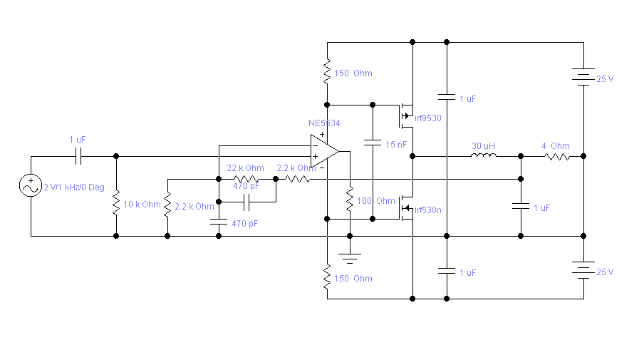

Megépítettem a kapcsolást, de nem nagyon működik... Élesztésnél (elöször tekercs nélkül) kiugrott -tápra a kimenet. Betettem a tekercset, ugy nem ugrott meg az áram. +-18V ról élesztettem. Néha beáll úgy, hogy a tápon nem lép be az áramkorlát, és csak pár mA -t vesz fel. De...! Ha rövidre zárom a bemenetét, akkor egyből kiakad (mármint az áramkorlát), és ha teszek rá terhelést (jó nagy volt, 220ohm) akkor is. A FET-ek egymásra nyitnak. De ez hogyan lehetséges???

Azok a diódák (1N5817) biztosan nem lesznek jók. Próbáld meg először kiszedni. Az IC invertáló lábát kösd földre, a VCS-t kösd ki. a bemenetre pedig adj lassú 5-10kHz es jelet, fűrész négyszög, szinusz mindegy. A kimeneten ugyanolyan frekijű négyszögjelet kell mérned +/- tápig. Elsőnek ezt ellenőrizd.

Nem, nincs benne dióda. Az eredeti kapcsolást építettem meg (ami ha jól tudom Spafi terve). Közben felvetődött olyan vélt probléma is, hogy az OPAMP tápágjaiban 150 ohm van, a terhelése pedig 100 ohm. A műveleti erősítő rövidzárási kimeneti árama (ha jól értelmeztem a katalógust) max 38mA. De 25V/150ohm+100ohm= 100mA! Ez nem lehet gond? Mellesleg ugy néz ki, hogy az 530-as FETem hőgutát kapott.
Ne féltsd azt a müveletit, nemlesz épp hideg, de bírja.

Nos, ugye erről beszélünk.
Ez a kapcsolás nekem már az elején nem tetszett. Nem ez az eredeti kapcsolás. AZ eredeti: oldal alja. Valaki nagyon belekavart. A kapcsolást akkor majd holnapra megrajzolom.

Hupsz... Valaki szépen legalyazta a kapcsolást. Köszönöm, hogy megmutattad, most már nem fűzök sok reményt ahhoz az egyszerű micsodához.
