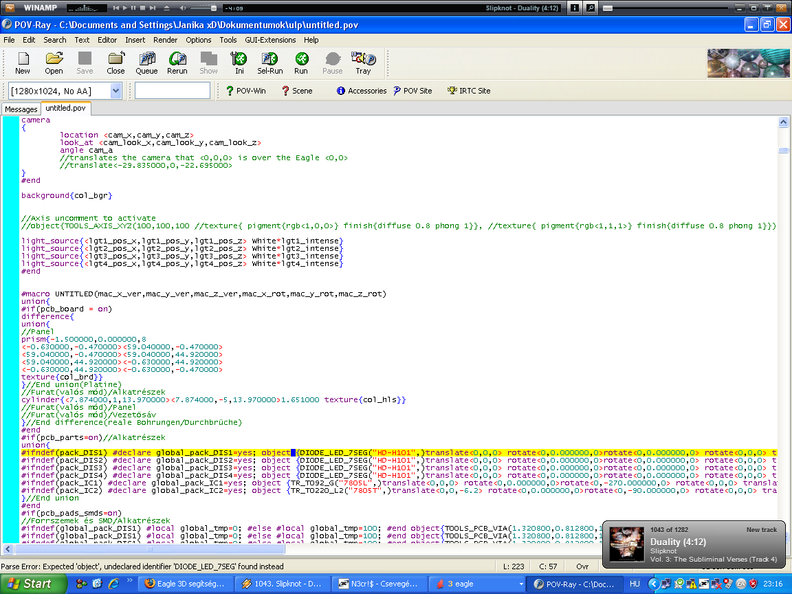

Az MPi-c által tervezett hd-h101-es 7szegmenses kijelzőjét beraktam és gondoltam gyorsan csinálok is vele 1 képet,de ezt írja ki:
#ifndef(pack_DIS1) #declare global_pack_DIS1=yes; object {DIODE_LED_7SEG("HD-H101",)translate<0,0,0> rotate<0,0.000000,0>rotate<0,0.000000,0> rotate<0,0,0> translate<7.620000,0.000000,19.050000>}#end // DIS1 HD-H101 HDSP-M Mi lehet a probléma?
Ez nem hibaüzenet, ebből nem tudok mondani semmit.
Nem hibaüzenet.Csak kifesti sárgával a sort és az object mellé rakja a karakter izét .De ha kell lefotózom,hátha tud mondani valaki valamit.
A POV-Ray ablakának bal alsó sarkába írja ki hogy mi baja van az adott sorral. Ha ezt látnánk akkor talán többet tudnánk mondani.
Egy PNG ablakkép segítene. Amikor egy sárgával jelzett sorral megáll, alul kiírja a hibát és ez a Messages fülön is elolvasható.
DIODE_LED_7SEG nincs dekralálva ( makro nincs meg....rossz helyen van...stb)
