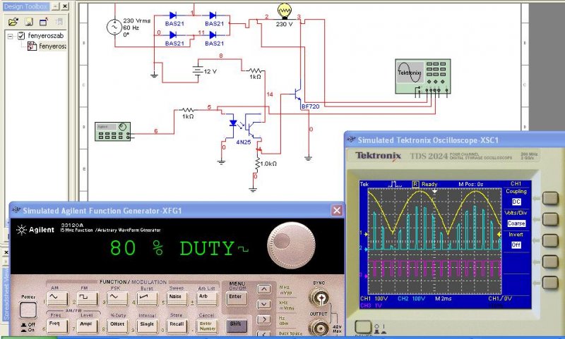

Sokat agyaltam ezen a triakos dolgon, nemnagyon sikerült felfognom a szabályzás elvét, és a megvalósítás PIC el is kicsit nehézkes így, ezért a PWM szabályzásra gondoltam.
Erről mi a véleményed? Ez a rajz így a valóságban is megfelel? A Multisim jó program de miután rákötöttem egy LM7805öst 300V-ra és hiba nélkül leszimulálta, nem bízok benne....
A pic a 230V nullátmenetét detektálja ,és minden nullátmenet után a fényerőtől függő késleltetéssel begyujtja a triakot.Ez a következő nullátmenetig begyujtva marad .Ennél jobbat szerintem nem tudsz kitalálni.A PWM-mel megvalósított változat sokkal drágább kapcsolóelemet kíván szerintem ,és a keletkező nagyobb frekvencia sem igazán kedvező.(valamiért a fényerőt is hullámzónak gondolom ,a PWM frekvencia és az 50 Hz modulációja miatt ,bár lehet ez nem látszik. )
Dehát PWM-nél mi a fenének nullátmenet-detektálás? Ez a kapcsolás így egy kész felharmonikusgyár a triakhoz képest is, hatásfokában meg a triak sem éppen rossz, a vezérlése ellenben egyszerűbb..
Hullámzó fény nem lesz, az izzó tehetetlensége miatt nem is lehetne, de egyébként akkor a triak által adott 100Hz-es hullámzást méginkább látni lehetne. Közben látom, hogy két témakört összekevertem. ...és még egy harmadikat is
Köszi. Ha lesz időm akkor megpróbálom ezt a trikakos programot megírni, csak programozás szempontjából egyszerűbbnek bizonyult ez a változat, és ahogy didyman kollega említette az izzó tehetetlensége miatt nemfoglalkoztam a hullámással.
A tranyó ahogy néztem 200-300 ft körül kapható már(nem ez a típus de hasonló)
