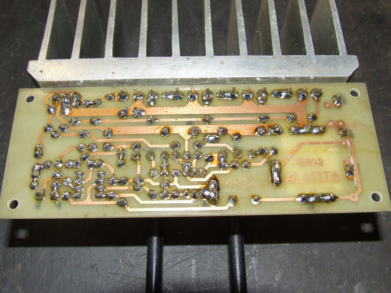

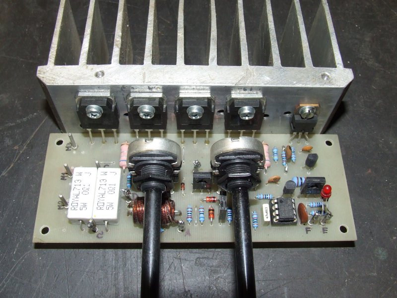

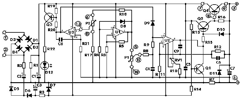

Az említett ellenállások nem kellenek. Eredetileg két féle koncepció keringet, és az egyik szerint voltak bent 10 ohmos bázisellenállások. De aztán beszéltem a szerzővel, és azt mondta teljesen fölösleges, bőven elég az emitterek szimetrizáló 0,68 ohmja. Így ezek rövidzárak.
Mellékelem az én rajzomat, és egy fotót is a mintapéldányról. Fontos!! a képen lévő bordaméret nem elég, ettől jóval nagyobb hűtésről kell gondoskodni. Mikor én teszteltem, akkor vízbe raktam a bordát, mert ez volt akkor a legegyszerűbb megoldás.

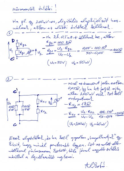

Még utólag beszúrtam egy kis kéziratot, ami segít a műszerosztók meghatározásában.

Nem túl következetes a fórum. Beszúrtam még egy képet, és a régiek e miatt eltüntek. Most pótolom.
