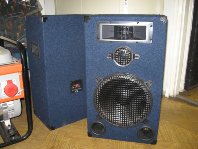

(#) e-chipmunk hozzászólása Márc 10, 2009 /
Van két régi nagy kb 70 literes hangfalam, kb 5 éve nem használták és fel kellene újítanom kívül belül.
A ládában nincs merevítés, ki van bélelve ipari filccel, van benne egy mély-magas hangváltó, egy piezzo magassugárzó, egy kb 32cm átmérőjű kb 6 Ωos 50VA-es mély(azért nem tom pontosan mert lekopott az írás róla).
Az egyik piezzo nem szól úgy, mint a másik, a két mély szerintem jó.
A kérdésem az lenne, hogy kell-e vmit csinálni a nagy
hangszórókkal ennyi pihi után?
Eredetileg hogy volt-e benne reflexcső azt nemtom, mert az eleje tele van "lyukkal", szóval tegyek-e bele, és ha igen milyet? "lyuk": olyan helyahol régen volt hangszóró de ma már nincs
Hozzászólásokat köszönöm!
(#) djyuri válasza e-chipmunk hozzászólására (») Márc 11, 2009 /
Mindenképp szeretnénk látni egy képet szemből
A nagyoknál a peremet nézd meg körbe,hogy nincs-e elöregedve.
A piezot cserélném valami széles sávú magasra. És szebb hangja is lesz.
Még a hangváltó kondijait nézném meg és a fadoboz állapotát...nincs-e szétnyílva.
egyelőre ennyi.
(#) e-chipmunk válasza djyuri hozzászólására (») Márc 11, 2009 /
Hali.
Képet most egyelőre nem tudok feltölteni, mert nem otthon vagyok, hanem koliban, de majd csinálok egy párat és felteszem.
Gondolom a perem elöregedését abból állapítom meg, hogy repedezett-e.
A hangváltóról is küldök képet, de ez érdekes, mert szerintem új, vagy legalábbis néhány évnél nem öregebb.
A dobozhoz még nem nyúltam, de remélem nincs szétnyílva
Köszönöm a segítséget!
Okés.....várjuk.
A peremet pl úgy,hogy nem porlad....nem szakadozik....tehát úgy masszív.
A hangváltóban elég,ha megnézed a kondikat,hogy nem púposak...(deformáltak)
Jah a szétnyílva az párásodástól lehet,ha rossz helyen tároltad.
Hali.
Értem, majd megnézem a kondit meg a peremet.
Nézegettem a neten, hogy ekkora átmérőben(32) van-e ilyen hangszóró, de nem találtam 50VA-est. Ilyen kicsi teljesítményűt már nem gyártanak? :pirul:
Sajna képet csak vasárnap tudok feltölteni, ha nem gond
Köszke a tanácsokat.
HY
Okés!
Ez a 32cm ez szabvány....+/-1cm nem akadály,mert mind 30cm-es,csak van gyártó,aki szélesebb kosárperemmel csinálja a szóróit. vagy más fazonnal.
50VA-t ne becsüld le,mert több régi 50VA-es darab nagyobbat szól,mint a mai olcsó 200W-os.
milyen erősítőd van hozzá?
okés...ki tudjuk várni ...csak akkor Te is várd ki
"milyen erősítőd van hozzá?"
Még keresem a megfelelőt, de szerintem egy 25-35w sztereo elég neki :yes:
Sajátkezű építésébe egyelőre még nem merek belevágni, de ha nagyobb lesz a rutinom, több szerszámom meg műszerem lesz, akkor majd igen.
jaja amúgy már alig várom hogy othon legyek és kicsit bütyköljem.
A márkáját nem tudom, de ígérem megpróbálom elővarázsolni a félláthatalan betűket.
Hoppá. Szóval lehet kicsit hülyeség de a képek miatt szúrom be, hogy ehhez nagyon hasonlít Bővebben: Link
de úgyis meglátjátok, ha vasárnap felteszem.
:photo:
És még egy kérdés: Gondolkoztam a reflexcsövön. Mivel én igazából nem disco meg techno, hanem népzenét szeretnék rajta játtszani inkább(meg ahogy a helyzet hozza), ezért nem is kell bele a cső, mert ahogy én tudom, de javítsatok ki, a reflexcső a mély hangok kihangsúlyozásában játszik szerepet. Szóval ha megfelelően kibélelem, és szigetelem akkor szépen kellene neki szólni.
Köszönöm a segítséget és hozzászólásokat!
HY
szerintem is elég lesz,ha marad a régi mély.
most már mindenképp várjuk
Ezt a típust én nem ismerem,de ha a tiéd is ilyen szép állapotban van,akkor azzal nem lesz gond...akkor tényleg a mély peremét nyomkodd végig egybe van-e....ha igen fújd le vékonyan szilikon spray-vel.
Attól,hogy nem azt fogsz hallgatni rajta,attól még nem kell elrontani a hangfal karakterisztikáját ...de ha nincs elég EQ,akkor az is megteszi,ha betömöd,csak romlik a saját hangképe.
