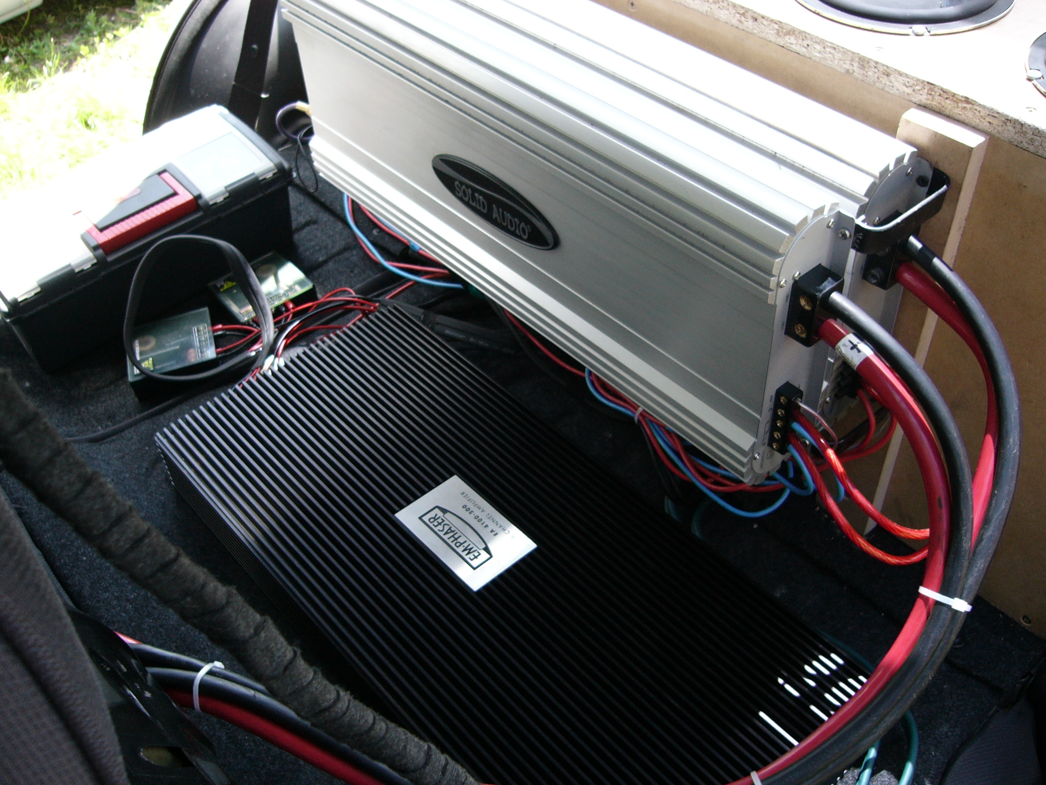

Egy csomó fénykép kívül belül. Teszek föl képet a bevetésről. Az autóban 153.9dB-t sikerült produkálnunk ezekkel az erősítőkkel. a tápellátás 3db100AH-akksi volt terhelés alatt 11.8V volt az akksiban, és a hangszórókra került teljesítmény 3506W volt. Ez 2 erősítő paralell kötése esetén volt.

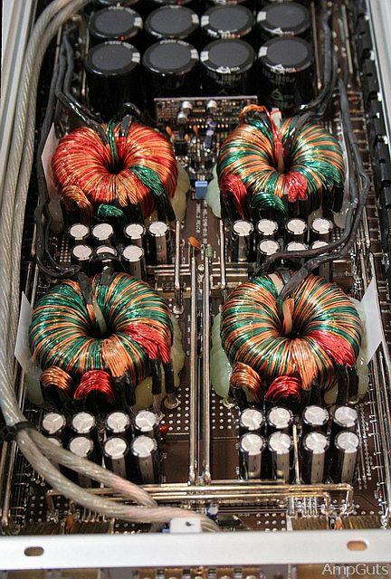

Úgy látom a végfokozat is kapcsolóüzemű. IRF9640 ből ítélve P-N csatornás feteket használhatnak. Elég szép darab. Igy ilyen komoly erősítőnek nem a kapcsolás a titka hanem a jól kivitelezett nyákterv

Van egy oldal, ahol az erősítők belsejét és külsejét lefényképezik, és leírják az alapvető paramétereit. Ezen a linken 1777 erősítőről találtok képeket, és leírást! Itt lehet látni azt is, hogy vannak olyan jól sikerült elektronikák is, aminek a gyártási jogát több hifi gyártó cég is megvette. Azért nyomatok egy képet egy 8800Wos erősítő tápjáról is
