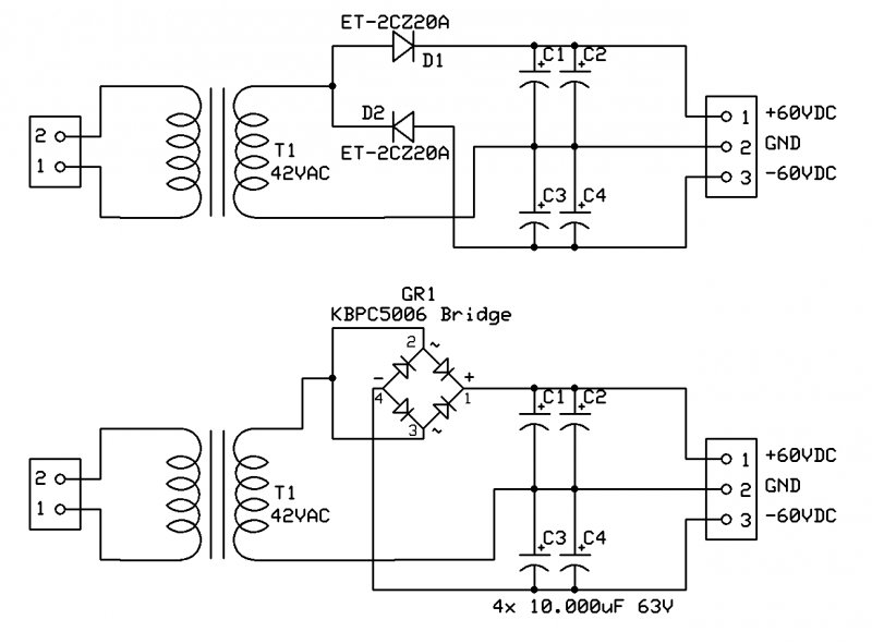

Most építek 4db VF2-t, abból is a 60V-os verziót.
Szereztem egy bika trafót, csak annyi a baj vele, hogy nem középmegcsapolású.
Készítettem gyorsba egy rajzot, és az érdekelne, hogy valaki működteti e ilyen tápról?
Szerintem erről is működne, csak nem tudom mennyire érzékeny rá vagy lehet nem lenne belőle semmi gond, de azért megkérdezem.

(#) Tarzan válasza ABU hozzászólására (») Márc 3, 2009 /
Úgy tűnik, nem hajtasz annyira a hangminőségre. (Mert minek 200W-nál is több?)
Akkor elégedett lehetsz majd az eredménnyel is.
üdv.
(#) Tarzan válasza Tarzan hozzászólására (») Márc 3, 2009 /
Bocsi, de az kimaradt, hogy használj legalább 2-szer ennyi puffert, meg lágyindítást.
(#) Zupp87 válasza ABU hozzászólására (») Márc 3, 2009 /
Az egy dolog, hogy 2x annyi pufferrel simább lesz, viszont jóval nagyobb csúcsáramok cibálják majd a kondikat és a diódákat, 2x akkora lesz a di/dt a betáp vezetékein, és ez forrása lehet induktív zavaroknak, és Ezt a megoldást, amit felvázoltál, nem igazán szeretik használni. Ha neked tényleg nagy teljesítmény kell, és azt sokáig is akarod használni, akkor mindenképpen érdemes gondosan megépíteni a cuccot, és ha ehhez egy 30ezres toroid trafó kell, akkor muszáj beleinvesztálni. Amúgy szerintem ekkora teljesítményen egy jófajta EI magos trafó se sokkal olcsóbb.

(#) ABU válasza Zupp87 hozzászólására (») Márc 3, 2009 /
Rendben, de azért teszek vele egy próbát, meglátom "mi sül ki" belőle
Gondolkodom most már a toroid beszerzésén, vagy a mostanit áttekercseltetem.
Így is le kellett szedni a szekunder részről, mert 230/110 V-os eredetileg. Talán megpróbálom szimmetrikusra áttekerni.
Mindenesetre köszönöm az útbaigazítást
Bocsi, részinfók alapján elég nehéz mit mondani.
De ha a 110V-os tekercset lebontottad(ezt sikerült) akkor gondolom megszámoltad a meneteket is(ha nem... akkor akkor tekerj a trafódra vagy 10-20 menetet és mérd meg hány volt jön le róla üzem közben, ÉRINTÉSVÉDELEMRE VIGYÁZZ!!!! így kiszámolhatod hogy 1 menetre hány volt jut).
Ekkor viszont akár te is visszatekerhetnéd két szekunderesre.
Ha ilyen nagy feszről akarod járatni, gondolom nem otthon a konyhában akarod vasárnap délelőtt hallgatni.
Tehát erős erősítő kell. Én azért alacsonyabb frekvenciákon nem vennék mérget erre a végfokra teljesen kivezérelt állapotban. Elpusztulhat. Valszeg más kapcsolást választanék.
