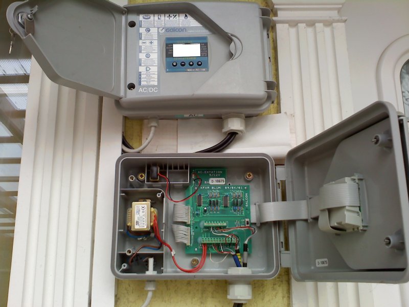

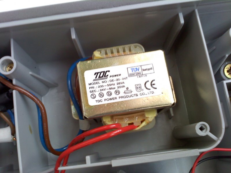

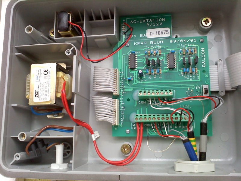

lenne egy kérdésem, vagyis problémám. adott egy öntözőrendszer vezérlő. egy izraeli fajta, abbol is a legnagyobb. ezt azért gondoltam lényegesnek leirni, mert a problémám nem a minőségével van.
nos. ez a vezérlő 12 szelepet tud működtetni. a problémám ott kezdődik, hogy néha nemnyitnak a szelepek, bizonytalanok. szerintem a távolság miatt, elveszik az áram. kb 1 Km-re vannak a szelepek a vezérlőtől.
arra gondoltam, hogy rásegitek egy trafoval, amit külön reléken keresztül kapcsolgat a vezérlő a szelepekre. a kijövő áram a vezérlőből AC 24V és maga a vezérlő tápja is AC 24V. vagy csak elég lenne, ha a vezérlőben cserélném ki a trafót? ötleteket szeretnék kérni tőletek, hogy hogyan lehetne kiküszöbölni a problémát. a szelepek kilőve, mert azok vadi ujak, szoval azokkal nem lehet gond.. ja és ebből a vezérlőből 2 darab van fennt, és mindkettőnél ez a probléma.

(#) q765 válasza q765 hozzászólására (») Márc 30, 2009 /
mindjárt csinálok képet is a kütyüről, hátha ugy könnyebb. pill
no, a fotók:

akkor nemtehetek mást, minthogy cserélnem kell a komplett vezetékelést? több kilóméter kábel van lennt a föld alatt.. esetleg valami más megoldás nincs erre a problémára?

Köbzoli válasza a legésszerűbb alternatíva.
Vagy növeled a feszültséget a táplálási oldalon a veszteségekkel arányosan. (Ennek mértékére egy feszültségméréssel a szolenoidoknál rögtön választ kapsz) Vagy kisebb feszültségű DC behúzó tekercseket alkalmazol, helyi stabilizátorokkal.
Az elsőnél gondot okozhatnak a különböző távolságokban elhelyezett szelepek.

Hmmm... értem.. Nemnagyon lenne költséghatékony az egész huzalozást cserélnem.. Olyan megoldás nem létezik, hogy a fesz mard 24V, csak az áramerősségét növelem?

(#) szamóca válasza q765 hozzászólására (») Márc 30, 2009 /
Azt mégis hogyan gondolod?
Feszültség-Kábel keresztmetszet-Áramerősség-Kábel ellenállás.
Behúzótekercs behúzóárama- tartóárama.

(#) watt válasza q765 hozzászólására (») Márc 30, 2009 /
Mérd meg egy működő szelepen, hogy mekkora a feszültség, és írd meg nekünk!
