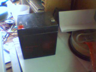

(#) kiskacsa2009 válasza didyman hozzászólására (») Ápr 15, 2009 /
Én úgy értettem (csak elfelejtődött odaíródni), hogy a töltő, 12V-os "riasztó" aksiról (melléklet) működne (12V 4,5AH), és erre kéne egy töltő kapcsolás.
Válaszotokat ismét előre köszi!

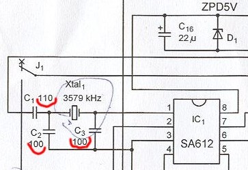

(#) Gtor022 hozzászólása Ápr 15, 2009 /
Most ismerkedek az áramkörökkel!
Adott egy áramköri rajz: kondenzátor mellett oda van írva, hogy 110 de az 110 mi? Mert prefixum nélküli Faradnak nagy lenne nem? A mikro és a nano jelölve van, akkor ez milyen lenne?

(#) proli007 válasza Gtor022 hozzászólására (») Ápr 15, 2009 /
Üdv a fórumon. De ha a rajzot is esetleg feltetted volna, lenne rá magyarázat. Mert így azt mondanám erre, hogy bináris 6.

(#) Gtor022 válasza (Felhasználó 13571) hozzászólására (») Ápr 15, 2009 /
Ok itt pótolom a hiányosságot!
Pirossal aláhúzogattam amire gondoltam!
Gtor022
Igen végül is bináris 6 is lehetne
(#) vizor válasza Gtor022 hozzászólására (») Ápr 15, 2009 /
Pikofarad több okból is:
- nincs prefixum
- kvarckristályhoz van kötve (stabilizálás céljából)
- 110-es névleges értékűt még csak piko-s kondiban láttam
(a 100-asok is piko-sak)

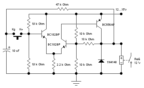

(#) csezoli21 hozzászólása Ápr 16, 2009 /
Heló
Miért van az hogy ezt az egyszerű kapcsolást megpróbálom leszimulálni programmal, kettővel is és egyikben sem működik? Az egyik a Tina a másik meg a electronic workbench 5,12!
