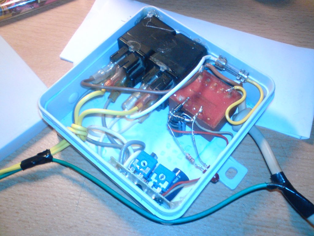

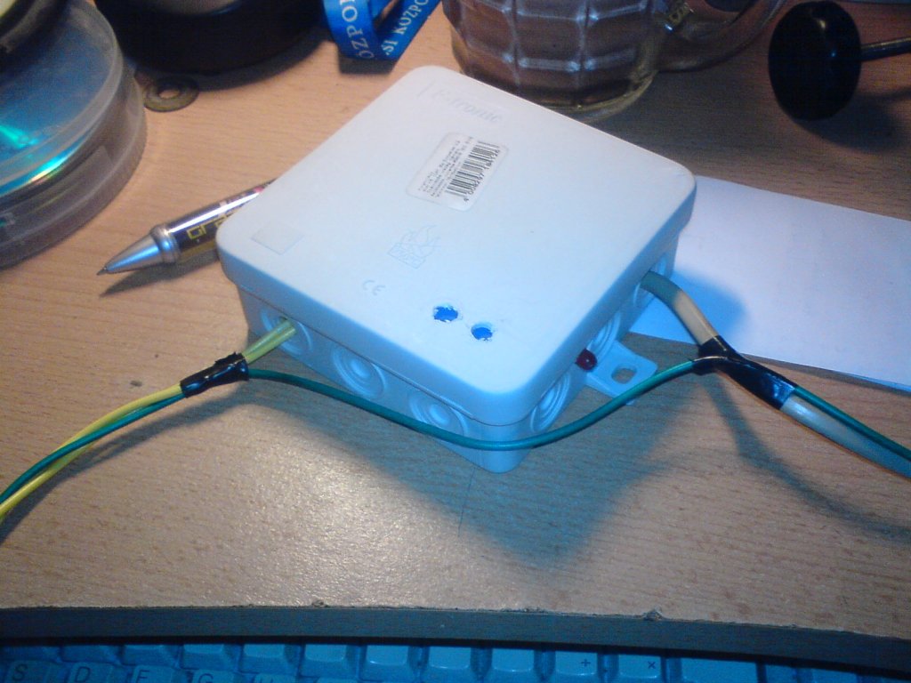

(#) uli hozzászólása Márc 13, 2009 /
No én is elkészültem az időkapcsolómmal. Azt hiszem legalábbis annak hívják. Feladata, hogy x percenként (jelen esetben 1-12) behúzzon két relét, és ezzel egy 230as fogyasztót kapcsolgasson. Azt is meghatározott időre bekapcsolva. (1-15 mp) Egy 555 a lelke, és frankón működik.

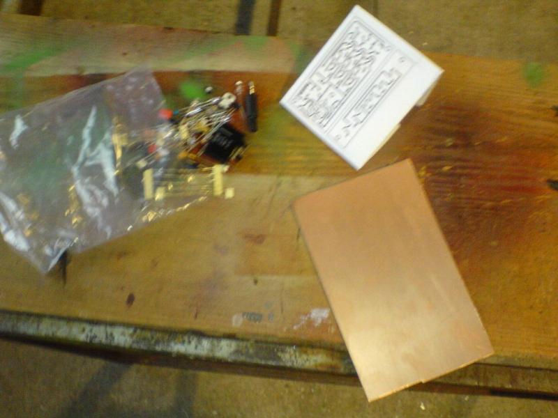

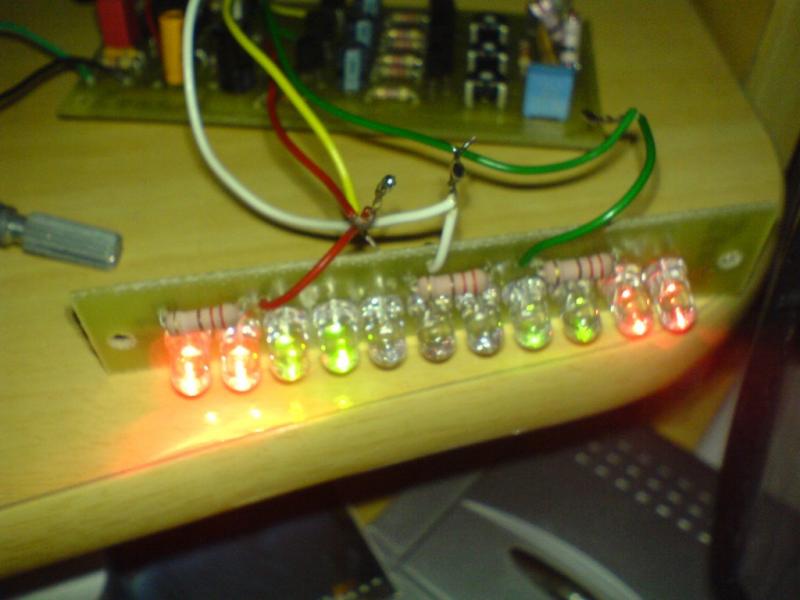

(#) Zenner hozzászólása Márc 15, 2009 /
Elkészült a minifényorgonám(mit ne mondjak tényleg mini ).
Teszek fel néhány képet
(#) Zenner válasza Zenner hozzászólására (») Márc 15, 2009 /
És még 2...
-- Képeket méreteztem. Homályos mindegyik, nincs értelme többszáz KB-os képnek így.

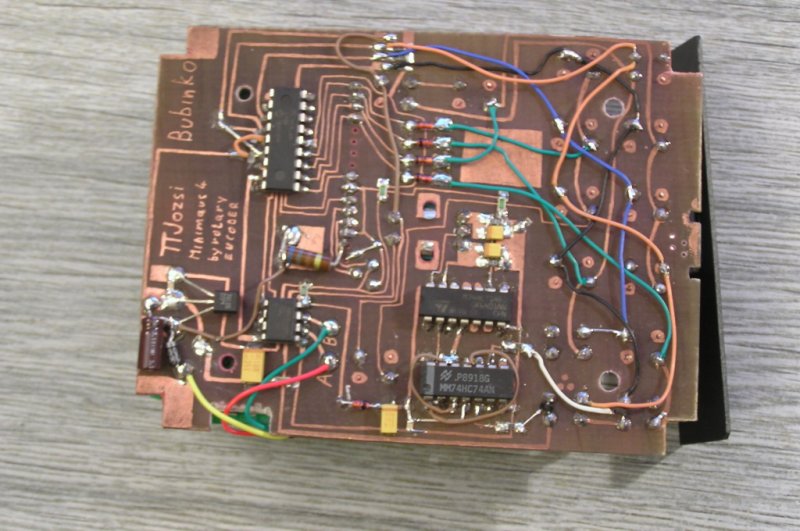

(#) joko1313 hozzászólása Márc 15, 2009 /

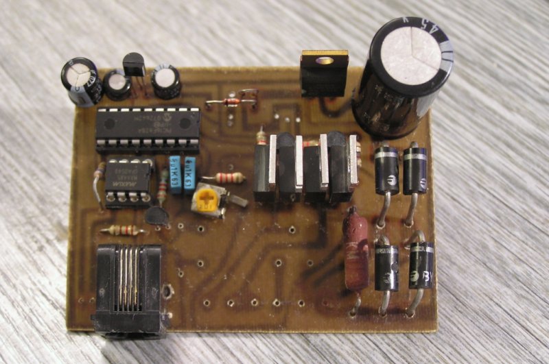

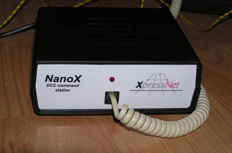

én is elkészultem a digitális modellvasut kozpontjával és a kézivezérlojével.
Egy barátomnak készítettem "megrendelésre".
16 mozdonyt kezel egyszerre, világítást kapcsol plussz a 12 funkciot, cv-t ír olvas.
tobbit a digitális modellvasut topicban.

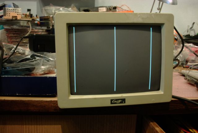

Ma rendrakás közben kezembe akadt egy régi apró (10") hercules monitor. Igazi ős kövület. Gyorsan kipróbáltam egy hercules kártyával ami ugyancsak a fiók mélyén porosodott és teljesen jól működött. Ezen fel lelkesülve elhatároztam hogy rászánom ezt a napot, hogy meghajtsam AVR-el is. Nem volt épp egyszerü, de sikerült. Aki már próbálkozott videójel előállításával mikrokontrolleren, annak lehet elképzelése a dolog nehézésgeiről. Mellékelem az első teszt képet. Egy ATTiny2313 -ason fut a program 32Mhz -en.

(#) MaSTeRFoXX válasza ATtiny hozzászólására (») Márc 15, 2009 /
32MHz-es overclockon AVR? Szép! Stabil ilyen frekvencián?
(#) Abukodonozo válasza Zenner hozzászólására (») Márc 15, 2009 /
Szép, tetszik! Számomra öröm, mostanság, kézzel rajzolt nyákot látni!

(#) ATtiny válasza MaSTeRFoXX hozzászólására (») Márc 15, 2009 /
Igen, többek között ez volt az egyik megoldandó probléma, hogy stabil legyen. Amúgy az ATtiny2313 -on gyárilag is engedélyezett a 20Mhz. Ahoz képest a 32 nem olyan nagy. Ahogy néztem elég stabil. A perifériákat már nem illik ilyen nagy frekvencián használni. De a mag sokkal gyorsabban is tud menni, mint a gyári specifikáció. 40Mhz-en is kipróbáltam és ment. Igazából 1 titka van a stabil extrém túlhúzásnak, hogy az SRAM -ot ne használd lehetőség szerint. Az én kódom is csak regisztereket használ.

(#) Zenner válasza Abukodonozo hozzászólására (») Márc 15, 2009 /
Örülök, hogy tetszik!
Egyenlőre maradok a kézzel rajzoltnál. Kis ügyességgel és tapasztalattal egész jó nyákokat lehet készíteni kis méretben is

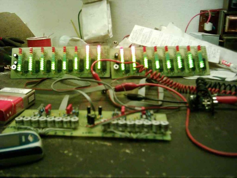

Üdv mindenkinek! Tetszik a téma, előrukkolok én is. Quad405, és egy kivezérlésjelző. A képek nem most készültek, nem tökéletesek, de a lényeg kiszűrhető.
(#) brezinajanika válasza Tiggey hozzászólására (») Márc 15, 2009 /
Príma lett mindkettő,de különösen a kivezérlésjelző fogott meg,annak esetleg van publikus kapcsolási rajza?
(#) MolnarG válasza Tiggey hozzászólására (») Márc 15, 2009 /
Az a kivezérlésjelző nem inkább spektrum analizátor?
(#) joko1313 válasza joko1313 hozzászólására (») Márc 16, 2009 /
A nyákok lemaradtak és a kijelzo is.
(#) Tiggey hozzászólása Márc 16, 2009 /
Természetesen van, én is a neten találtam. BSS elektronika oldalán nézz szét! Kétfajta kapcsolással is létezik már. Enyém a régi, de van egy multiplex is. Kevesebb alkatrész kell hozzá. Nagyon látványos kis szerkezet, nem bonyolult, csak mindenből 16 van benne. Ha megépíted, a tápegységen ne spórolj! Ahogy ott van kitalálva, az tuti nem bírja!
(#) lidi válasza joko1313 hozzászólására (») Márc 16, 2009 /
Szép lett a dobozolás nagyon. Ez a nem smd alkatrészes felületszerelt kézirajzos bakelit nyáklap elég egyedi lett. Van türelmed az biztos.

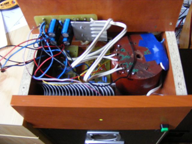

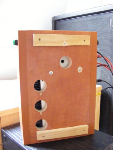

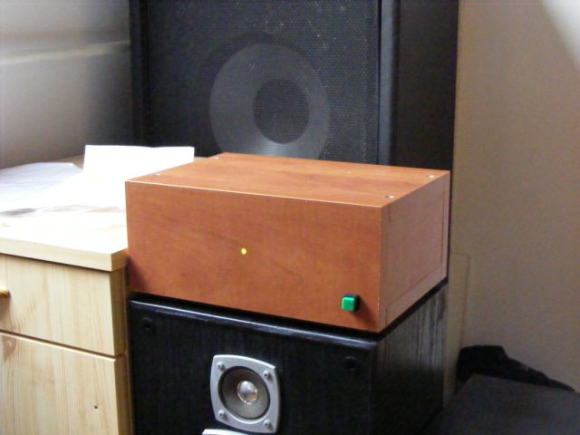

(#) varttina hozzászólása Márc 16, 2009 /
Sziasztok! Kb. két hete dobtam össze ezt az erősítőt. Volt egy torroidom és egy hűtőbordám, a végfok paneleket 90%-ban Skori tervei alapján készítettem, majd az egészet bútorlapból készült dobozba építettem. A hangjával meg vagyok elégedve, egyetlen hibája, hogy árnyékolás hiányában a lámpák kapcsolásának zaját is felerősíti. Az előlapon lévő LED kétszínű, kb. 1,5 A szekunder oldali áramfelvétel fölött pirosra vált.
(#) joko1313 válasza lidi hozzászólására (») Márc 16, 2009 /
koszonom elismero szavaid.
szerintem is jol néz ki a dobozolás ,a nyák meg hát nagyon egyedi az biztos foleg ha a 6 éves kisfiam folyton ott olálkodik mellettem ahogy átlépem a muhely kuszobét!
de ezt a nem smd feluletszerelt technologiát már nagyon régota használom ja és persze mindent szabadkézzel rajzolok
(#) sound.man válasza varttina hozzászólására (») Márc 16, 2009 /
Tegyél a trafó elé emi filtert. Amúgy jó lett.
