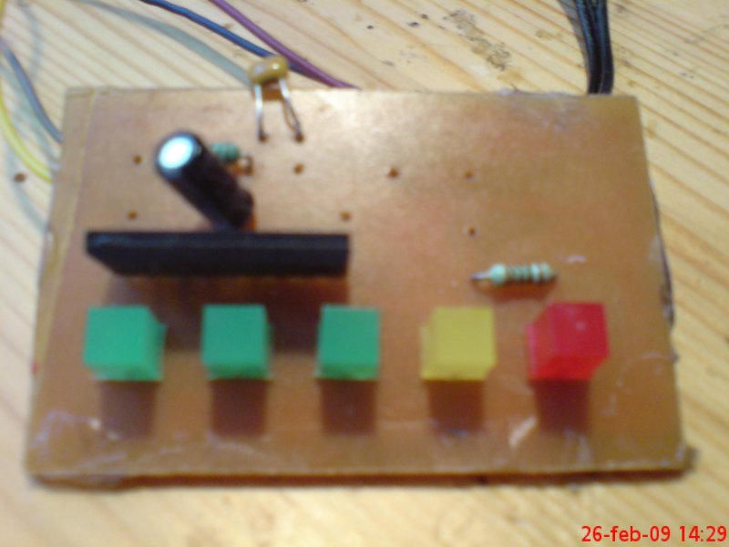

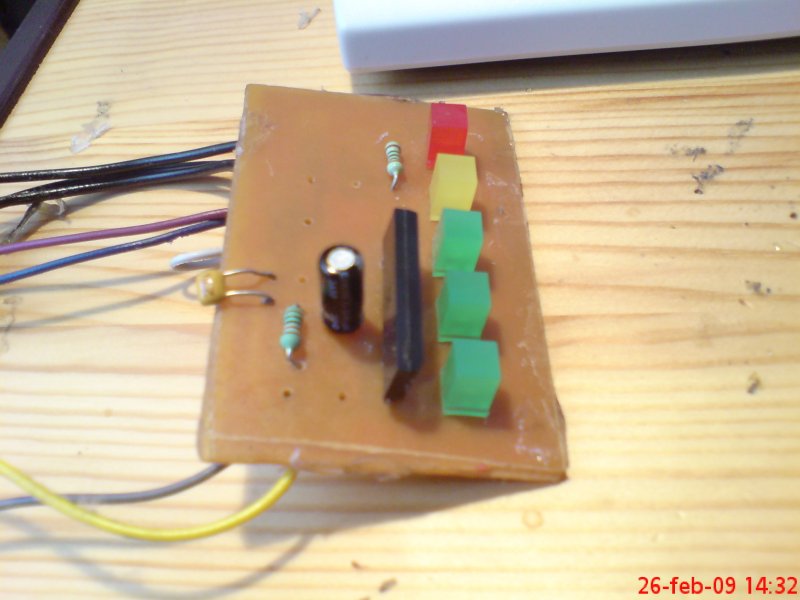

(#) bigbazsi hozzászólása Feb 28, 2009 /
Sziasztok !Rakok fel néhány képet a kivezérlés jelzőről.
kivezérlés jelző
(#) Frankye válasza DJ Szabcsa hozzászólására (») Feb 28, 2009 /
Parancsolj! (Saját tervezésem, ezért került rá egy átkötés is...)
Vic! Ez még szirénának is jó!

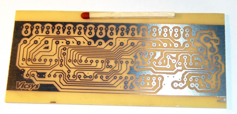

(#) vicsys válasza bigbazsi hozzászólására (») Feb 28, 2009 /
2 dolog amire figyelned kellene:
-a panel legyen esztétikus is. Illik egyenesen vágni (merőlegesen, párhuzamosan is) a nyákot. Használj fűrészlapot vagy lemezvágó ollót.
- az alkatrészeket le kell ültetni. Kerülni kell a ligő-lógó részeket.
Láthatnánk képeket a nyákrajzolatról is?

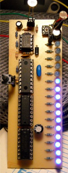

Csatolom az én változatomat.
(#) bigbazsi válasza vicsys hozzászólására (») Feb 28, 2009 /
Ok.Nekem nagyon tetszik a te kivezérlés jelződ.Van kapcsolási rajzod hozzá?De lehet hogy majd kell nyákterv is mert megpróbálnék majd csinálni egy nyákot.Csak az a baj hogy még sosem csináltam nyákot
(#) brezinajanika válasza bigbazsi hozzászólására (») Feb 28, 2009 /
Engem is érdekelne a kapcsolási rajza

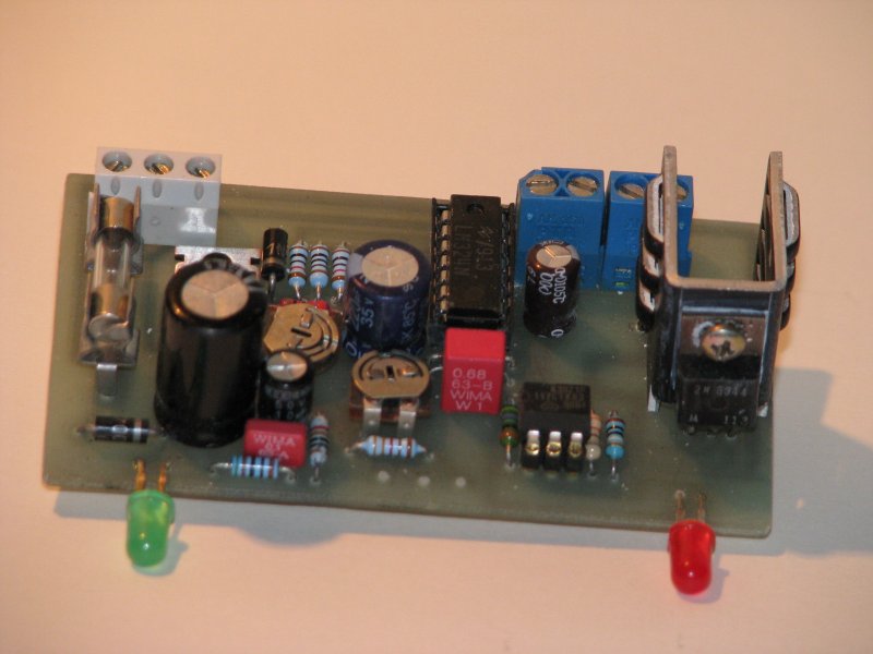

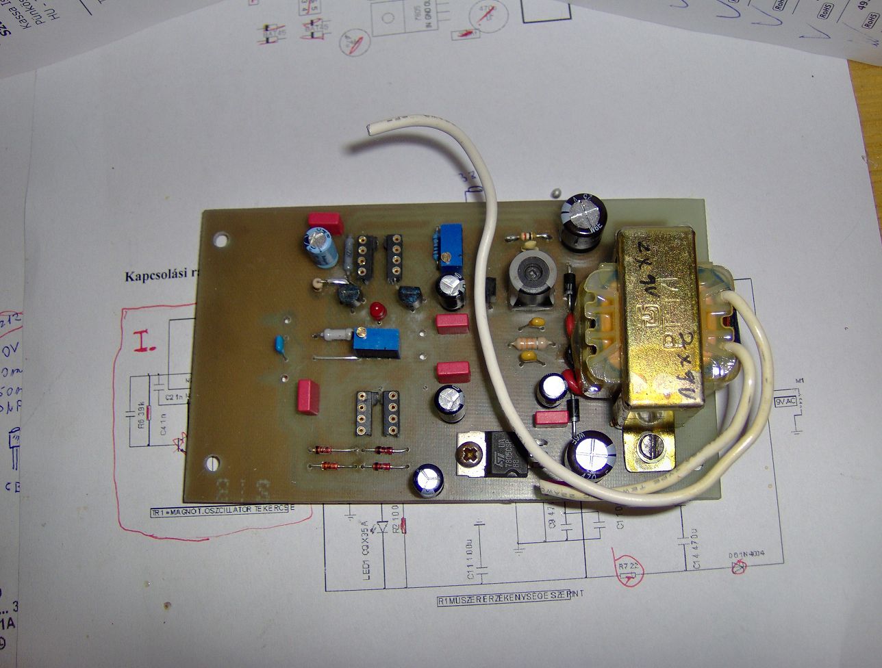

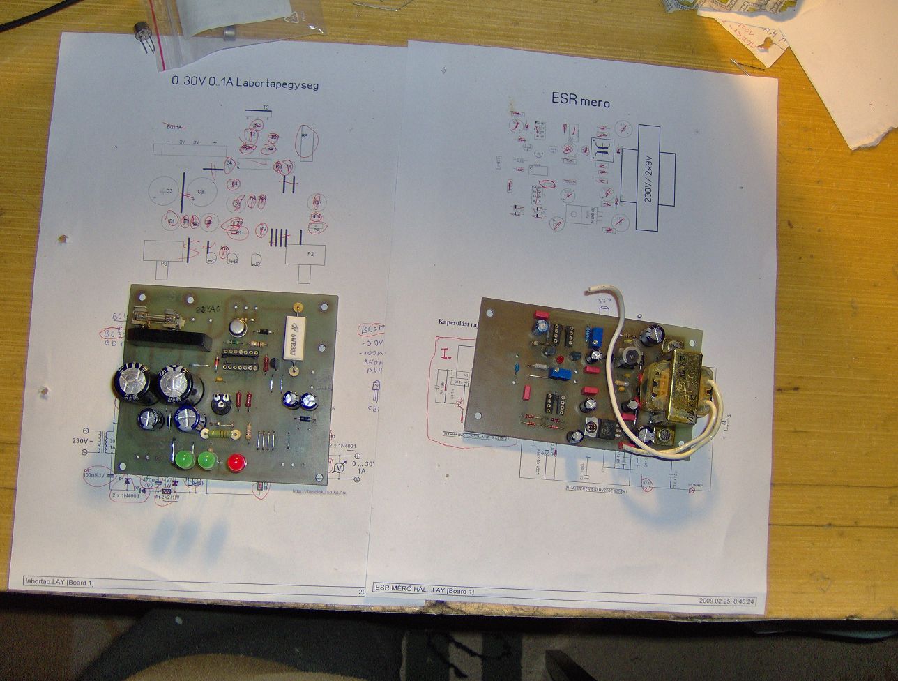

(#) zoly15 hozzászólása Feb 28, 2009 /
Én is dicsekednék egy kicsit...
Készül egy mini labortáp és egy ESR mérő nálam...
Még nincsenek teljesen kész de már nem sok hiányzik..
(#) Frankye válasza zoly15 hozzászólására (») Feb 28, 2009 /
A tápegységben a két nagy elkó közül jobb oldali nem púpos? Nekem gyanús!
(#) zoly15 válasza Frankye hozzászólására (») Feb 28, 2009 /
Én is filóztam rajta...
Egy picike púposodás van rajta.. De már nem volt kedvem kicserélni este.. Majd kicserélem egy másikra
Nem nagy az a púp 1mm alatt van de azért jel...
Mindenképpen javaslom a cseréjét, mielőtt még petárdának hiszi egy túlbuzgó közeg...
Hát igen..
Egy ekkora tok durran szépet és az a sok "papírfecni"
(#) Ricsi89 válasza zoly15 hozzászólására (») Feb 28, 2009 /
A próbára kiveszed, elég arra egy is. Majd ha megy rendesen, akkor ráérsz még egyet rakni bele.
ui.: ismerős a nyák.
(#) zoly15 válasza Ricsi89 hozzászólására (») Feb 28, 2009 /
2200µF darabonként
1A re bőven elég lenne egy is

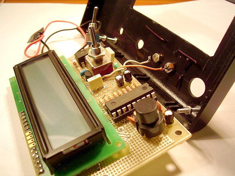

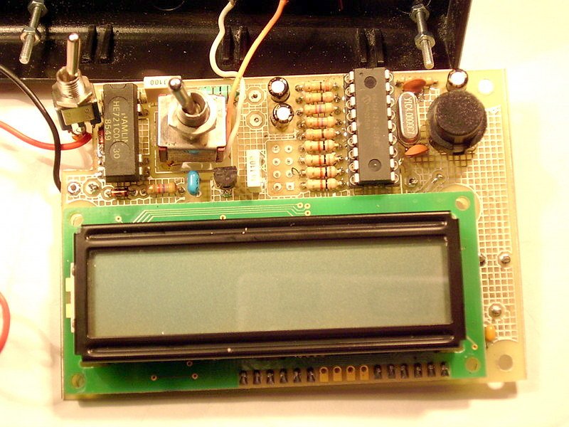

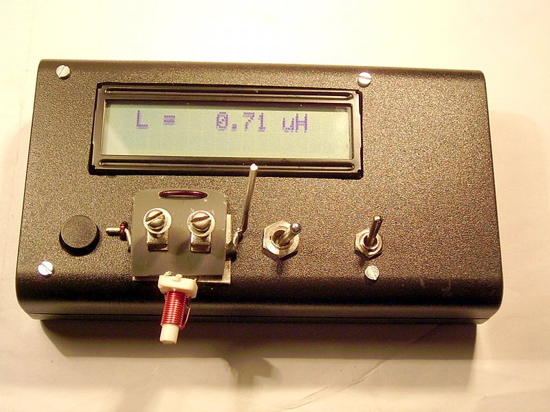

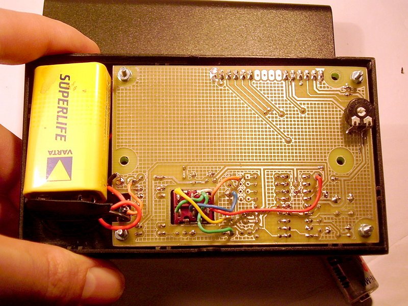

Első kész, bedobozolt művem 15 év kihagyás után: egy LC mérő. Becsúszott egy-két baki, meg a saját készítésű "ZIF" leszorító egy kicsit barkács jellegű, de működik!

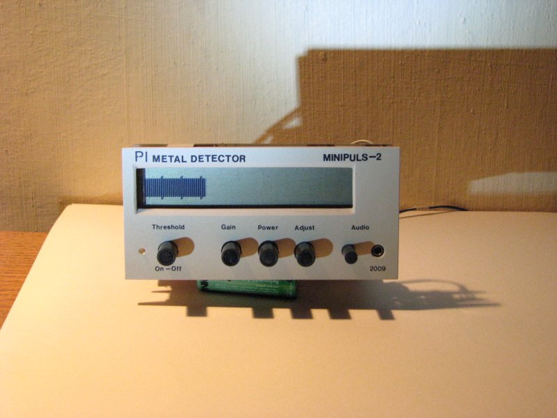

(#) nagy hoho hozzászólása Feb 28, 2009 /

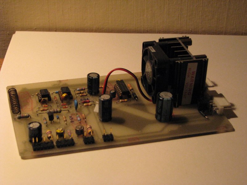

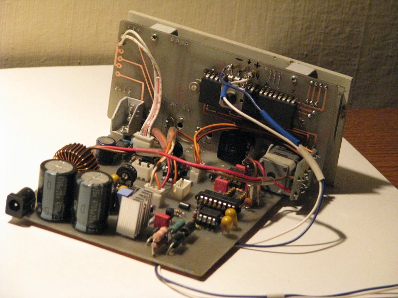

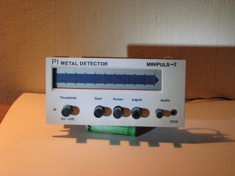

Helló ! Már régóta figyelem ezt az oldalt és nagyon tetszik. Most én is teszek fel náhány fotót.Jelenleg egy fémkereső egy labortáp egy JLT-2 forrasztó állomás és egy NiMH kisütő töltö készül.Egyik sem határidős igy reggel azzal kezdek amihez nagyobb kedvem van. Ma a fémkereső készült
(#) Ballage válasza nagy hoho hozzászólására (») Feb 28, 2009 /
Egyidőben küldtünk!
Nagyon jól néz ki a fémkereső előlapja is és a kijelzője is. Miből van? És miből vannak a feliratok? Alfaset?
