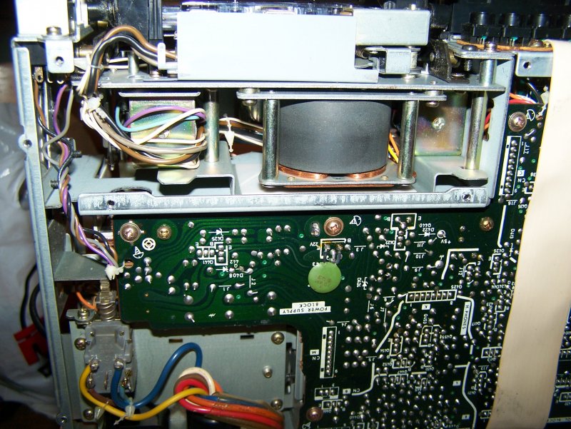

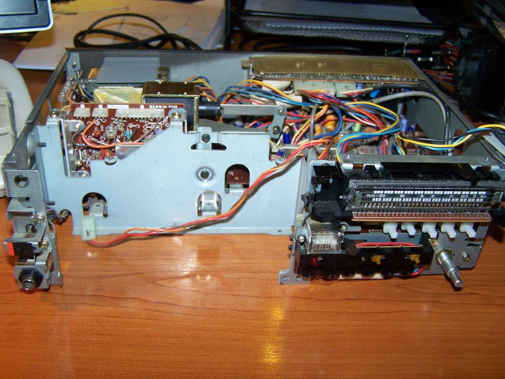

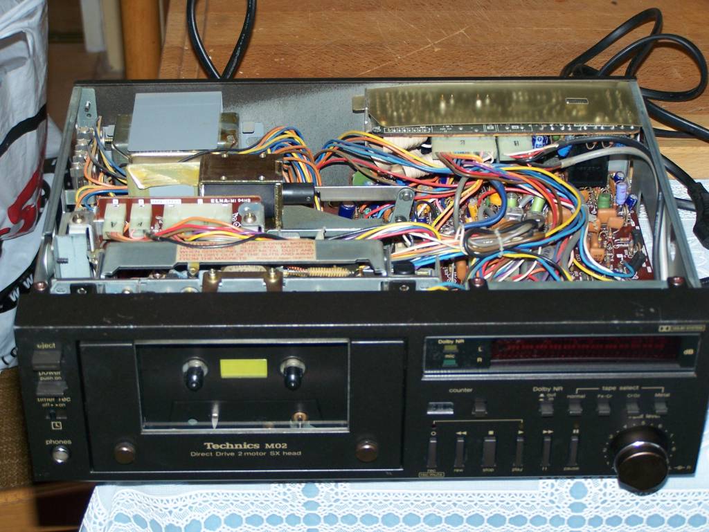

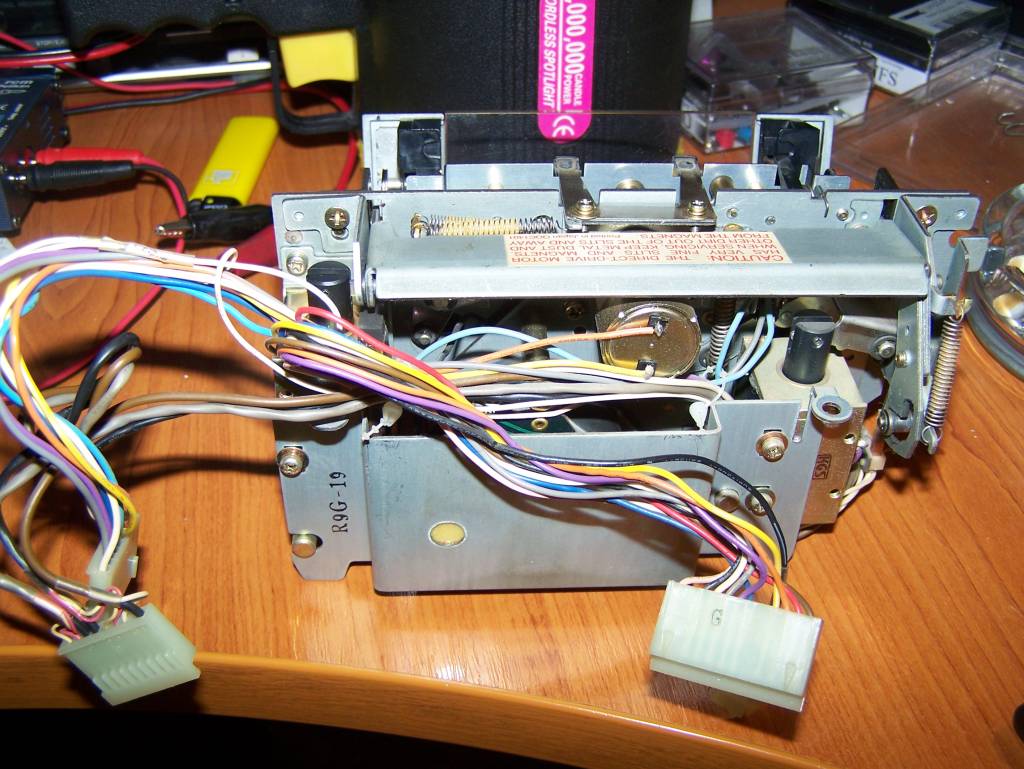

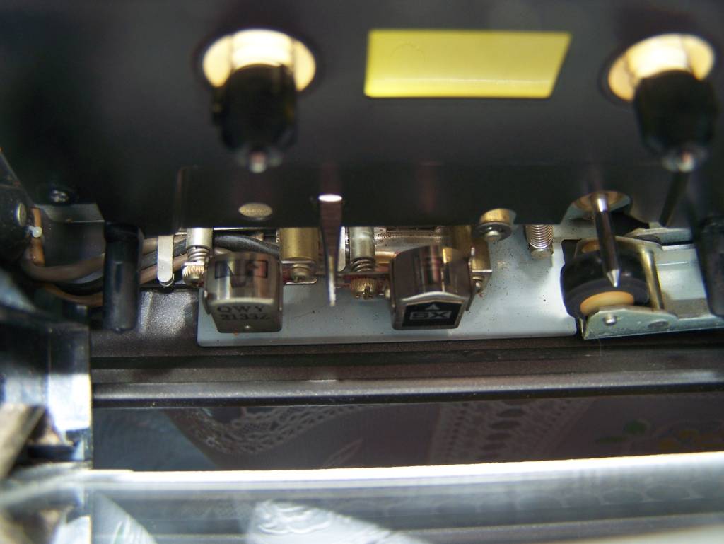

Én is közlök pár képet a Technics deckről:
(#) Mazsika válasza Mazsika hozzászólására (») Márc 16, 2009 /
Még egy pár kép:
Külön említésre méltó a komplett mechnaika kiszerelhetősége és csatlakozórendszere, és a 4 főáramkörös, minden külön áramkört védő olvadóbiztosító rendszer. (1983 !!!! )
(#) Frankye válasza Mazsika hozzászólására (») Márc 16, 2009 /
Na, ilyet manapság biztosan nem látsz! A termék menedzserek "anyagtakarékosság" címszóval lazán kivetetik a "fölösleges" (szerintük felesleges!) 3 biztosítékot, meg a csatlakozókat! Ezzel darabonként akár 10-15 Ft-ot is meg lehet spórolni, ami termelői áron 50-100 db termék után már egy egész termék árát kiteszi!

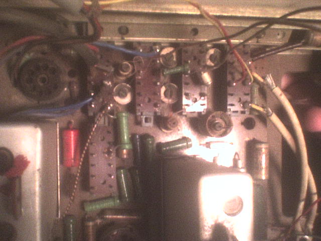

(#) bfreak hozzászólása Márc 16, 2009 /
Nagyon szépen köszönöm a könyvet és a segítséget és elnézést, hogy nem fejeztem be a mondatom! Ma nekiláttam és megcsináltam, hogy hangfrekisen is működjön, annyi volt a baj, hogy 2 vezeték fordítva volt bekötve....... Mostmár csak azt az egy kósza kábelt kéne bekötni..... csináltam képeket is

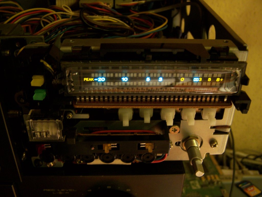

(#) Action2K válasza Mazsika hozzászólására (») Márc 16, 2009 /
Nagyon tetszik az a VFD kijelző. A deck-hez (reparáláshoz) pedig sok türelmet!
(#) PillerFecó válasza bfreak hozzászólására (») Márc 16, 2009 /
Szép estét! Megnéztem a saját De lux-omon: a kósza vezeték(ami az enyémben kék színű) az FM doboz paneljára megy. A készülék hátlapja felől alulról nézve a jobb külső oldalon,kívülről a 4. forrasztási pont ettől a ponttól megy egy kis átkötő vezeték 1nF-os kondira! Így elég idétlen a leírás,de sajnos most nem tudom fotózni remélem azért segít valamit ez a zagyvaság.
(#) Mazsika válasza Action2K hozzászólására (») Márc 16, 2009 /

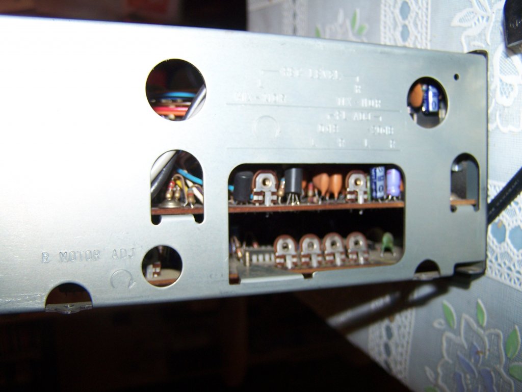

Köszönöm szépen az elismeréseket. Igen, nos, ez a kijelző valóban megkapó szépségű, tiszta, nemes vonalú, elegáns és nyugtató színű.
Úgy tűnik, végére is értem a dolgoknak; kiszereltem a szintén külön panelen lévő, és sorcsatlakozókkal kapcsolt rec level potmetereket, 2 csavar oldása és a csatlakozó kihúzása után kivehető: egy adag WD40 -est adtam neki, és megmozgattam a főpanelen a relévezérlés output-ra csatlakozó sort, most úgy tűnik, rendben megy minden, jelátvitel szabályozás közben recsegésmentes, a működés stabil, a beállított üzemmódból nem lép ki.
Valóban kontakthibás volt, én rosszabbra számítottam.
Még egy-két képet megérdemel a motor és a belsőrész:
Ezekben még van vas! mikori gyártmány lehet? 80-as évek?
Szia! Szerintem gyártásban 1982-83-ig volt. Most 26 éves. Az, vas van benne bőven. És még mondják, hogy Japán nyersanyagszegény ország....

(#) bfreak hozzászólása Márc 17, 2009 /
Jóestét mindenkinek! Sajnos a rádióm a kósze vezeték bekötése után sem működik, de a varázsszem világít egy érdekes dolgot vettem észre, a skálaizzó csak akkor kezdett el működni mikor megcseréltem a vezetékeit, ez jelenthet valamit? Arra gondoltam hogyha a kimenő rossz akkor jólenne bele egy vt f946(szintén szimfónia) kimenője? Most még a könyvből próbálkozok amit kaptam, ezúton is köszönöm!
