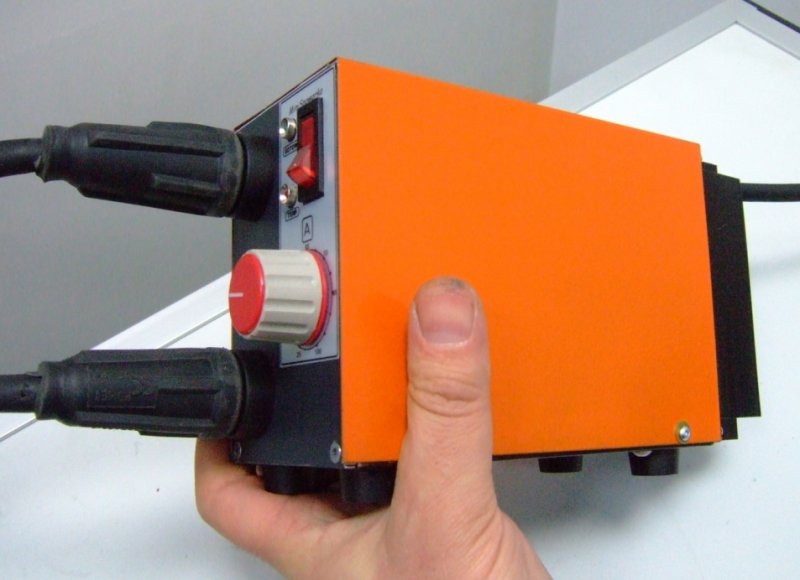

Nekem pl. az orosz változat a szimpatikus, ami szintén sok példányban és változatban készült el. Egyik változata (pontosabban kettő) az erdgab kolléga által bemutatott Maci és Bocs. Én csak ritkán hegesztek egy "gazdaságos" készülékkel, így igazából csak a kaland miatt akarok elkészíteni egy 100A-es invertert.
A kompaktsághoz nézd meg a mellékletet egy orosz 100A-es forward készülék...
Közben döntöttem a tekercs anyagról is, 0,16-os huzalból fogom a sodratot elkészíteni, tudom forrasztani nem egy leányálom.

(#) erdgab válasza Zerocross hozzászólására (») Márc 16, 2009 /
A masina nem orosz,csak orosz rajz után készült lengyel masina.
