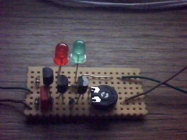

Ez egy az elektrótanárom által megálmodott hazugságvizsgáló Holnap lesz a tesztüzem.

(#) Szebence válasza krkic hozzászólására (») Márc 19, 2009 /
A kapcsolást megosztanád? Meg a tesztüzem után írsz róla, hogy, smint ment?
(#) Stephani Mihaly válasza krkic hozzászólására (») Márc 19, 2009 /
Szia! Hát ez a hazugságdetektor ennyire egyszerű?! :wow1: De jól is müködik? Érdekes...

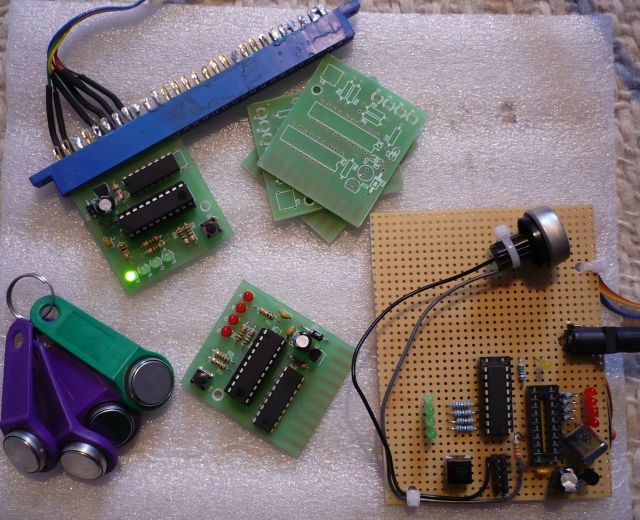

Nehany hete elkeszult a iButton programozhato interfesz. ATTiny2313 dolgozik benne. Roviden:
Negy OC kimenettel rendelkezik - ULN2803A v. 2003A. Miden kimenethez lehet programozni egy kulcsot. Ket modban dolgozik: programozo es felhasznaloi. Kulcsokat torolni is lehet. Prog. modban a megfelelo portot villogo LED jelzi, nyomogombbal leptetheto. Felhasznalo modban csak kulcs olvasasnal jelzi LEDdel a megfelelo portot.Stb.. Jatekgepekhez keszult.
A kepen lathato probapanelon, majd legyartatva/osszerakva, ipari csatlakozon is.

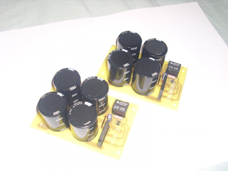

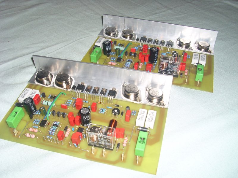

A napkban építettem egy ismerősömnek 2db végfokot és hozzá a tápot.Élesztés csak ezután következik, addig is néhány kép.
(#) Doncso válasza yagi hozzászólására (») Márc 19, 2009 /
Mestermű! :kalap: .
Lehet tudni mit birnak?
(#) zolika60 válasza yagi hozzászólására (») Márc 19, 2009 /
Profi munka. Így kell ezt csinálni igényesen.
(#) yagi hozzászólása Márc 19, 2009 /
Kössz szépen mindenkinek.Remélem tényleg minőségi hangja is lesz azmellet hogy megszólal.
Hogy mit bírnak?!Papíron ezt:
Power output (0.1% THD): 164 W/8 Ω;
275 W/4 Ω
Music power: 176 W/8 Ω; 306 W/4 Ω
Aztán majd kiderül.
(#) M.Béla válasza yagi hozzászólására (») Márc 19, 2009 /
Gratulálok ,szép igényes munkák.
(#) Danaman válasza yagi hozzászólására (») Márc 19, 2009 /
Mestermunka!
Erről esetleg valami leírás van?
(#) dbase válasza Danaman hozzászólására (») Márc 19, 2009 /
Egyszer feltöltöttem már én:
Nézd az elötte lévő hozzászólásom is!
Amugy csuda szép lett, enyém müködik tied is fog!
(#) Danaman válasza dbase hozzászólására (») Márc 19, 2009 /
Köszi, biztos nem fogok ilyet építeni max mások számára de azért kíváncsi voltam hogy "merre hány méter"
(#) szabi83 válasza yagi hozzászólására (») Márc 19, 2009 /
Eddig jó
A graetz híd, nem kevés?
