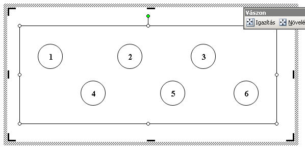

Valaki tud tippet adni legyen szíves, hogyan tudnám megcsinálni azt a kapcsolásomat:
Szükségem lenne egy burkolatba ágyazott LED izzósorra olyan megoldással megépítve, ami bekapcsolás után 5 perces időeltolással kapcsolná fel az égőket, majd 8 óra eltelte után, ugyanígy kapcsolná le őket, majd 16 óra elteltével kezdődne elölről.
1 –(5 perc)- 2 –(5 perc)- 3 –(5 perc)- 4 –(5 perc)- 5 –(5 perc)- 6 =mind ég 8 órán át
6 –(5 perc)- 5 –(5 perc)- 4 –(5 perc)- 3 –(5 perc)- 2 –(5 perc)- 1 =mind kialszik 16 órán keresztül úgy marad.

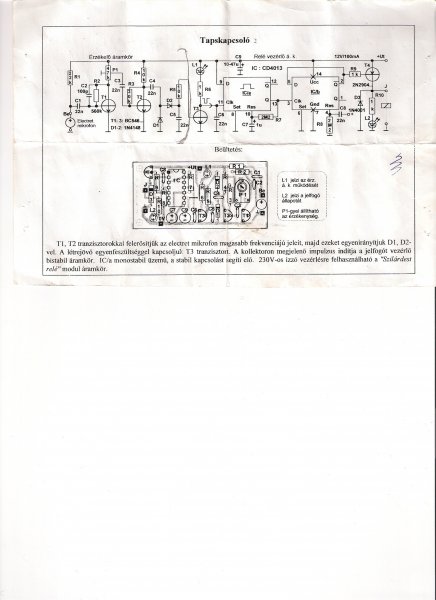

Sziasztok! Van nekem egy tapskapcsolóm,amit kb. 2 éve vettemössze is raktam,szerencsére a magamfajta hozzánemértőnek is jól értelmezhető volt a dolog. Tehát megépítettem,és működött is szépen, de másnap a kollégám csinálhatott vele valamit,mert a ledek folyamatosan világítanak rajta az ic pedíg hamar felforr. a kérdésem az lenne,hogy ha veszek másik ic-t működni fog-e, vagy ahoz már kellene valamitírni az új ic-re?

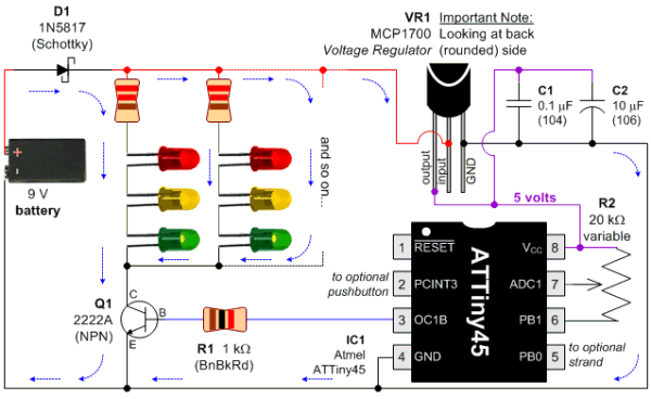

(#) wg_kezdo válasza matyko_78 hozzászólására (») Márc 19, 2009 /
Kapcsolási rajz
Bár itt csak 1 led van rákötve, de ezzel a logikával bármelyik lábára (reset, vcc és gnd kivételével) bármennyi led-et ráköthetsz.
Ezen van fesz szabályzó is amit én pl, ha elemekkel táplálom el szoktam hagyni.
Elvileg mehet ATTiny45-el is csak annak kevés a lába a 6 led-hez hacsak nem áldozod fel a reset-et is.
Programozó beszerzés, doksik stb...
Ha nem kell 100% pontosan az időzítés akkor a program igen egyszerű gyakorlatilag csak ilyesmikből áll:
  1. config portb=output // csak kimemetünk lesz az összes láb
  2.
  3. dim i as integer
  4.
  5. set portb.1 // ezzel bekapcsolod az 1-es ledet
  6. for i=1 to 60  // ezzel 1 órát várunk
  7.   waitms 1000 // várunk egy mp-ig
  8. next i
  9. reset portb.1 // kikapcsoljuk
Fejből írtam szintaktikailag lehet benne hiba.

(#) matyko_78 válasza wg_kezdo hozzászólására (») Márc 19, 2009 /
Sokat segítettél ezzel köszönöm. Bár még kérdésem lenne hozzád Gondolom a kapcsolási rajzra logikusan köthetek 220V -at, és nem sima leddel szeretném ezt hanem led izzóval ez nem okoz problémát a kapcsolási rajzban ha kicserélem ezeket ?
(#) bbalazs_ válasza matyko_78 hozzászólására (») Márc 19, 2009 /
Ha meguntad az eletedet es sok penzed van alkatreszeket szetdurrantani, akkor kotheted.
A 230V kicsit magasabb feszultseg, mint a 9V, azon kivul valto. A tobbi stimmel...
Szoval azt egeszen mashogyan kell megoldani...
Ez a kapcsolas amugy mit csinal? Ranezesre mindharom szinu lampat kigyujtja egyszerre vagy egyiket sem.
(#) moltam válasza matyko_78 hozzászólására (») Márc 19, 2009 /
Led izzó nem létezik a led félvezető(light emitting DIODE) míg az izzó csak "ellenállás".
SEMMI ESETRE SEM!!!
A 220V nem csak veszélyes, de ki is készíti az összes alkatrészt.
Ha izzókat akarsz rákötni akkor max a reléket tudom javasolni vagyis 6db relét kapcsolgatsz és azokra már lehet kötni.
Én viszont a helyedben kicsit jobban utána olvasnék, mert könnyen az életedbe kerülhet a kísérletezés!
(#) wg_kezdo válasza bbalazs_ hozzászólására (») Márc 19, 2009 /
Igen egyszerre, a 3-as lábon lévőt.
A többi lábra pedig szintén lehet kötni led-eket.
A jobb oldali potméter ez esetben felesleges így azokra is mehet led.
Az, hogy melyik világít kizárólag a chip-re töltött szoftver kérdése ami könnyebb, mint egy QuickBasic .
