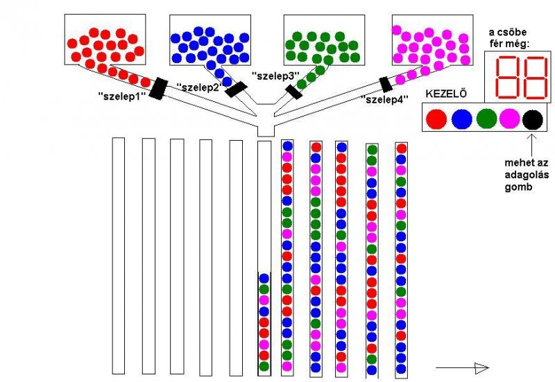

Van egy érdekes feladatom, amit nem igazán tudok megoldani. A feladat megértéséhez csináltam egy "szaki" rajzot. A programnak egy golyóadagoló automatát kéne müködtetnie, a lényege pedig az, hogy jelen estben van 4 szín. Ezeket a szineket tetszőleges mennyiségben tetszőleges sorrendbe állithatjuk, addig, amig a cső nem lesz tele. Amikor már megadtuk a golyók sorrendjét a szingombok nyomogatásával, akkor megnyomjuk az adagolás gombot és a szerkezet elkezdi beletölteni a golyókat a csőbe. Próbálkoztam már sok megoldással, de túlon túl bonyolultak lettek és a legföbb baj az lett, hogy a variáció száma nagyon nagy és ha pl. egy csőbe 50 golyó is elférne, akkor minimum 200 számlálót kéne beleraknom a programban - és ha még több szint is akarnék alkalmazni, akkor még több kell. Tehát ha valaki tudna erre a feladatra valamiféle tanácsot adni, akkor annak nagyon örülnék. Előre is köszi a válaszokat minden kedves segítőtársnak, Üdv.

Ebben nagyon sok dolog van, ami csak neked egyértelmű...
tehát: mondjuk a csövekbe fér 50 db rágógumi golyó... ezek csövek egymás után mennek valami adagoló rendszer által, és ha tele van, akkor a következő cső töltődik... Van 4 tartály (vagy több, de a program számára kötöttnek kell lennie, egy müködési szakaszban) és addig töltögetünk, amig van golyónk... nem tiszta. hogy a szelepet mi mozgatja, és kontroll alatt van-e a kigurult szingolyók pontos száma ( ha nincs, nincs értelme a vezérlésnek sem) Minden csönél be akarod állítani a golyók összetételét? Ez egy matematikai, logikai kérdés, vagy egy tényleges kézzel fogható fizikai feladat? ha az utóbbi, akkor néhány parsic-os modullal talán megoldható (számláló, összehasonlító, és műveletek...stb)

bocsi, hogy ilyen hülyén irtam le a feladatot, akkor megprobálom most érthetőbben leirni. Ahogy látod van egy kezelőszerv őt gombbal, amiből négy gomb a "szín gombok", és az ötödik az "adagoló gomb". A szín gombokkal állithatjuk be, hogy a csőbe milyen sorrendbe, mennyi és milyen színű golyók legyenek egymásután. Pl.: ha egyszer lenyomom a kéket, majd 3-szor a sárgát 5-ször a pirosat, majd 2-szer sárgát, akkor az "adagoló gomb" megnyomása után a csőbe 1 kék, 3 sárga, 5 piros és 2 sárga golyó esik bele. Láthatod, hogy ez adja a feladat nehézségét, ugyanis a golyók variációnak száma nagyon sok és nyílván ha minél több a csőben elférhető golyók száma, akkor annál jobban nő a variációk száma (az egy csőbe elférő 50 golyó az lesz a végső cél, tehát kisérletnek ugyis annyi elég lesz, amivel már látható, hogy megy a program). A szelepek úgy müködnek, ha kapnak egy impulzus jelet a picből, akkor egy golyót enged át. Az "adagoló gomb" egyszeri lenyomásával egy csővet tudnánk megtölteni, majd újboli lenyomásával újabbat, és ha újra elkezdjük a színgombokat nyomogatni, akkor újra kezdődik a golyók sorrendjének a számolása (vagy lehet, hogy ide egy reset gombot is be lehetne iktatni). A kijelző (ami a csőben még elférő golyók számát mutatja), meg a tartályokban lévő golyok számának vizsgálatát megtudom oldani, csak a golyók sorrendjének a letárolásával nem tudok megbirkozni. Remélem már érted mit szeretnék elmondani, és mi is a gondom. Ha tudnál egy megfelő eligazítást adni erre a problémára, akkor már előre is nagyon köszönöm, üdv.

Most kevés időm van, az adagolást majd máskor, de szerintem az sem bonyolult...
