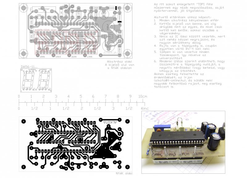

Hát ha érdekel a véleményem, én ha már építek labortápot, én nem sprórolásznék, én 4db kijelzőt építettem hozzá és hidd el nem bántam meg, erősítő élesztésnél már jó szolgálatot tett hogy láttam az áram felvételeket a két oldalon, miközben adtam neki a szimetrikus feszt. Persze te tudod, de én nemhogy 1-et de még kettőt is keveselnék a saját tápomba, gondolj bele, ezzel lehet hogy a pénztárcád nem lesz könyebb, de a munkád sem.
(#) Gery hozzászólása Márc 20, 2009 /
Igazatok, van. Bele gondoltam és valóban kell oda minimum 2. Köszi a válaszokat!

(#) Alkotó hozzászólása Márc 20, 2009 /
Attila86 és Skori!
Nem tudom valóban próbáltátok-e már a két mérési módszer közti különbözőséget. Én nap nap próbálom, és mellbevágó az eltérés. De igazából nem is ez a lényeg.
Skori a nyugalmi áram mérésének pontosságát emeli ki. (nem hinném, hogy az analóg kevésbé lenne pontos, de még sose ellenőriztem le.) Lelke rajta. Kicsit elkanyarodva a műszertől, a labortáp az eszköz élesztésére való, és a fő beállítások elvégzésére. Mikor megkapja az eszköz a végleges tápot, úgyis akkor kell az említett áramot tutira beálíltani. Az más kérdés, hogy nagyon valószínű, hogy az üzemi viszonyok változása (hő), az sokkal többet fog változtatni ezen az értéken, mint akármelyik műszer mérési ponossága.
Attila86-nak teljes mértékben igaza van abban, hogy nem szabad senkire ráerőltetni dogmákat, és abban is, hogy ízlés szerint választ magának mindenki mérési metodikát.
Viszont a labortáp egy olyan berendezés, ami funkciójából adódóan eleve felállít egy követelményrendszert. És ennek nem felel meg szerintem a digitális árammérés. Nincs, sőt nem is lehet olyan felhasználási terület, ahol egy időben viszonylag gyorsan változó paraméter kijelzésére digitális műszer lenne a megfelelő.
Lusta vagyok most előkeresni a műegyetem valamelyik proffjának írását, de arra jól emlékszem, mert én is ezt olvasva döbbentem rá a dolog hihetetlenül mély igazságára, ami a benne rejlő lényeg volt.
Arról szólt, hogy minden kijelzésnek a folyamat jellegéhez kell igazodni. Részletesen kitér egy csomó fontos jellemzőre, de konkrétan eljut az értékek számjegyekkel való kírásához is. Ez a módszer ott, és csak ott létjogosult, ahol a mért érték lassan változik (részletezi mennyire), és ahol fontos a dokumentálás szempontjából az akár több tizedre pontos adat. Az erőműveket említi jó példának, ahol a fázisonkénti feszültség, áram és frekvencia mérésére ideális a digitális kijelzés, és éppen a labortápot hozza fel rossz példának ide. Azzal sarkítja a dolgot (nekem nagyon tetszik a megközelítés), hogy senkinek nem jut eszébe pl. egy kivezérlésjelzőt számjegyekkel megoldani, mert botorság lenne.
Szerintem ezen gondolkodjék el mindenki!
Végül van egy fontos szempont, amit nehéz figyelmen kívül hagyni, a pénz. Mivel a labortáp feszültségének mérésére általában eleve kézenfekvő egy digitális műszer, így gazdaságilag nagyon is indokolható annak árammérésre való felhasználása is. De ez súlyos kompromisszum.
Aki esetleg nem tudja rólam, annak fontos adalék lehet, hogy ezt pont én írom ide, aki mániákus számjegypárti voltam és vagyok. Tehát nem a számjegyektől idegenkedek, hanem belátom józanul, amit be kell látni.
Alkotó
(#) tp válasza Alkotó hozzászólására (») Márc 20, 2009 /
Alkotó! Lenne még kérdésem a Spafi féle táppal kapcsolatban! Nem biztos hogy tudok 2x50V os trafót szerezni. (50V effektív érték a szekunderen? vagy az 'A' 'B' pontokra kell 50V egyen fesz?)(egyébként 50V*4A= 200VA plusz ha kétszer építem meg és egy két szekunderes trafóról akarom járatni akkor legalább 500VA-os trafó illene?)
-Lehet-e kissebb feszültségről működtetni a kapcsolást, megelégedve a kissebb maximális kimenő fesszel vagy ehhez alkatrészek áttervezése szükséges?
-Szükséges-e az áteresztő tranzisztorok egymástól való galvanikus szigetelése?
-Amenniyben pl 5A-es analóg árammérőt használnék melyben már benne van a megfelelő sönt elhagyható-e a kapcsolásban lévő? vagy használjak a példádban említett 200mV(vagy egyéb) méréshatárú feszültségmérő alapműszert az áram kijelzésére?
remélem nem kérdeztem értelmetlen dolgokat!
Péter

(#) Alkotó válasza tp hozzászólására (») Márc 20, 2009 /
1. 50V váltó kell (megnéztem, a rajzomon egyértelműen rajta van), amit ha pufferelsz felmegy 65-70V-ra. (sajnos 63V-os puffer ide nem elég) Ebből a tartalékból fog "táplálkozni" a stabilizátor funkció.
2. A 200VA az valóban annyi. De itt azért célszerű felmérni hol lesz a határ. Ha valóban kiveszed az 50V-4A-t, akkor tisztességes trafó kell, tisztességes tartalékokkal. De ha ez csak elvi lehetőség, akkor lehetsz kicsit engedékenyebb trafó ügyben. Azt nehéz eldönteni, hogy majd 5-10 év múlva mire fogod használni, ezért illik úgy csinálni, hogy tudja amit tudnia kell.Ugyan nem kérdezted, de ide tartozik, hogy a tranyókat intenzíven hűteni kell. Ha mondjuk csak 5v-ot álíltasz be, és ott is terhelsz 4A-el, akkor már komoly disszipációra lehet számítani.
3. Tranyó elszigetelés. Mivel a bordán lévő alkatrészek kollektora közös, így elvileg nem kell őket egymástól elszigetelni. DE!!! ha már két tápról beszélünk akkor a másiknak már egy külön borda kell, és ezeket a bordákat egymástól is, meg a doboztól is el kell szigetelni. Úgy gondolom, ezt sokkal macerásabb megoldani, mintha szépen minden egyes tranyót külön elszigetelsz, és akkor lehet közös a borda, sőt akár a házra is felcsavarozhatod azt.
4. Alacsonyabb feszültség ügyben nem tudok válaszolni. Kérdezd Spafit. Mikor én kérdeztem tőle, azt mondta, hogy biztos lehet, de utána kéne gondolnia. Viszont ha elég a 30V, akkor arra ott az Urbán féle táp, vagy annak Attila86 féle változata.
5. Árammérés. Úgy van ahogy mondod. Ha a sönt benne van a műszerben, akkor nem kell a panelon lévő. DE!!!! oda kösd be, ahol a sönt van, ne pedig a kimenettel sorba, hogy a mérőrész a sönt ellenállását is belemérje a szabályozó jelbe.
Azt hiszem nem volt más kérdés.
Alkotó
