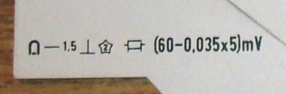

1 kérdés
Tud valaki segíteni a mellékelt fotón lévő, mutatós műszeren lévő jelek értelmezésében?
Alkotó

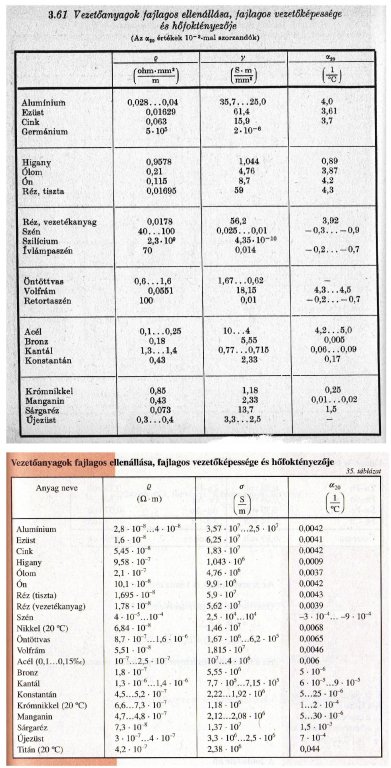

2. kérdés
A mellékelt fotón (nem a legjobb minőség, de eredeti méretben nem tudtam ide csatolni) két táblázatot láttok. A felső egy 1977-es, az alsó pedig egy 2006-os függvénytáblázatból van. Mindkettő ugyanarról szól de mégis mellbevágó az eltérés.
A fajlagos ellenállás, számomra megszokott Ω*mm2/m mértékegysége Ω*m-re változott!!.
Aki tudja, kérem értelmezze nekem az új mértékegységet! Miért lett az "eredeti" mérőszám 1 milliomoda csak, és mit jelent ez az új adat.
Konkrétan a rézvezetéknél 0,0178 Ω*mm2/m-ből miként lehetett 1,78*10-8.on Ω*m?
Irok egy kis gyakorlati segítséget, a labortápok áram és feszültségmérési lehetőségeiről. Miként lehet, és kell ezt csinálni. Ennek kapcsán jutottam el a söntkészítéshez is, ahhol beleütköztem a fenti problémába. Ez kapcsolja ehhez a fórumtémához a kérdést.
Alkotó

(#) lidi válasza Alkotó hozzászólására (») Márc 24, 2009 /
Tudsz nagyobb felbontást is csatolni, csak válaszd ki hogy ne méretezzen át. Másrészt ilyen szöveges képeket célszerű png be menteni, nem jpg-be. Amúgy szerintem csak elírtak valamit, bár nem sok látszik sajna a mellékelt képekből.

(#) Gafly válasza Alkotó hozzászólására (») Márc 24, 2009 /
Változik a világ, anno még én is a régi mértékrendszer szerint tanultam A mai divat: A fajlagos ellenállás SI-mértékegysége az ohmméter (Ω⋅m). De a számérték maga az nem sokat változott...

(#) lidi válasza Gafly hozzászólására (») Márc 24, 2009 /
Ezt nem is értem, és ez mekkora keresztmetszetre vonatkozik ?
(#) Alkotó válasza Gafly hozzászólására (») Márc 24, 2009 /
Félek tőle, hogy nem ez a megoldás.
Az ohm*mm2/m az tökéletes SI mértékegység.
De a kérdés nem is erre irányult. Szeretném ha értelmezné valaki az 1,78*10-8.on ohm*m-t. Mit jelent ez? Miből, mennyi méter, mennyi ohm?
Alkotó
itt azt írják hogy az SI mértékegyszég az: ohm-négyzetméter/méter, de a gyakorlatban az ohm-négyzetmilliméter/méter -t használják. Azaz szerintem 1m hosszú, 1négyzetmilliméter keresztmetszetű vezetőnek az ellenállását jelenti a fennti számod.
(#) lidi válasza lidi hozzászólására (») Márc 24, 2009 /
illetve négyzetméteres keresztmetszetre vonatkozhat a 10-8. A régi táblázat beli érték pedig négyzetmiliméterre.
(#) Dudus válasza Alkotó hozzászólására (») Márc 24, 2009 /
1m^2 -re van megadva a vezetőképesség, hiszen, ha a keresztmetszet nincs megadva a fajlagos vezetőképességnél, akkor valahol az apróbetűs részben meg kell lennie adva az egységnyi keresztmetszet, amire értelmes a számítás!
1mm^2=(10^-3^2)m^2, ami 10^-6 mm^2.
A 0.0178=1.78*10^-2
Ha a fenti képletbe írod, akkor meg is kapod a 1.78*10^-2*10^-6 = 1.78*10^-8
Bocs a képletekért nem sikerültek szépen!
-szerintem-
(#) Alkotó válasza lidi hozzászólására (») Márc 24, 2009 /
Igazad van, az 0,0178 ohm, az valóban 1mm2 keresztmetszetre, és 1m hosszú anyagra vonatkozik.
De a másik???
Nekem is van tippem, ami beleillik abba amit mondtál. Ugyanis ha ohm*m2/m-nek tekintjuk a hivatalos egységet, akkor ez m-rel egyszerűsíthető, és bizony az eredmény ohm*m-lesz. Csak ez egy alacsony ellenállású anyagnál kicsit furán mutat, és elég messze van a gyakorlattól. (én nehezen képzelem el, hogy egy 1*1*1m -es réztömbnek adják meg az ellenállását, de hát ez van.)
Alkotó
(#) Alkotó hozzászólása Márc 24, 2009 /
Akkor nagyjából összeállt a kép. Köszönöm a véleményeket.

Műszerfelirat ügyben nincs vélemény?
