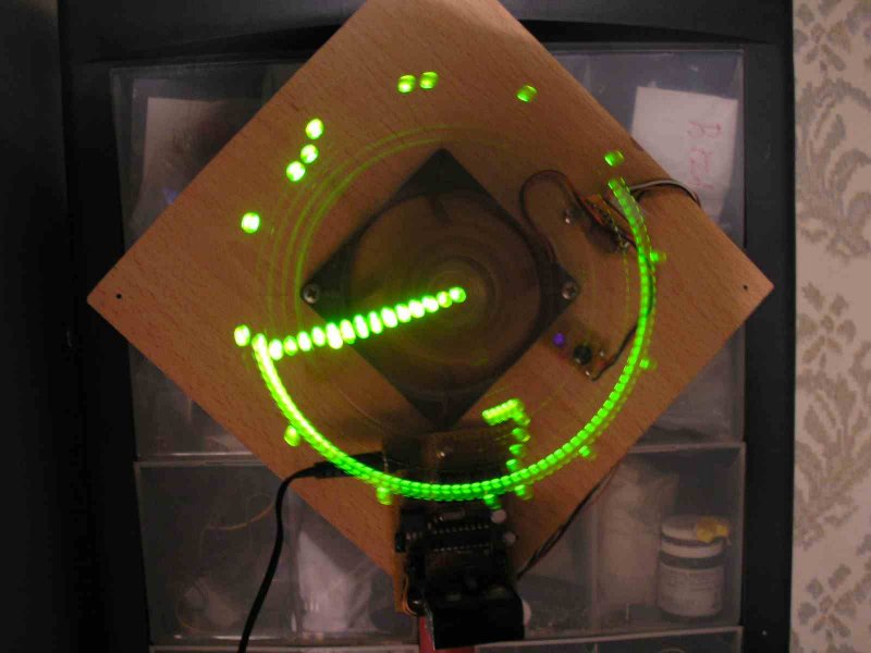

(#) attika hozzászólása Márc 20, 2009 /
Valaki segítsen.Nem működik az órám az a problémám,hogy a forgórészen valamiért nincs áram 400mv-ot mérek rajta a bázisnál az állótekercs kivezetésénél 7,5 volt állandó feszültséget mérek(az elég?)kisebbre vettem a légrést a 2 tekercs között és így lett 400mv a forgórészen előtte nem mértem rajta semmit.
(#) Hp41C válasza attika hozzászólására (») Márc 20, 2009 /
A 400mV arra utal, hogy talán a zener van fordíva beültetve, de lehet, hogy a diódahíd sem jó.
A melegedő állórész arra utal, hogy benne nagy áram folyik, menetzárlat, a nyákon összefüggő hurok (földvezeték, a kártya körvonala, stb) van.
Régebben írtam, hogy ha egyszerre beültetve az egész áramkört próbáljuk feléleszteni, akkor nagyon neház a hiba meghatározása. Ha még nincs teljesen beültetve, akkor pl. ebben az esetben a táp önmagában mérhető lenne. (a rosszul beültetett fesz.szabályzó tönkre is tehetei az smd pic-et, a csere pedig nem egyszerű....)
Szia.
(#) janocsi válasza Hp41C hozzászólására (») Márc 20, 2009 /
Szia Hp41C!
A beégetett HEX-el elinditottam a propellert. A távi csak a bázist tudja be/ki kapcsolgatni, a propra hatástalan. Megjön a kijelzés 12:00:01... és megy onnan az óra. Alatta kapcsolgat ki/be 3 karakter, 2-3 mp-ként. (Másik RC5 távival és az eredeti Keys.asm-el sem mennek a funkciók még). Lehetséges, hogy a propon az RA4/MCLR-re kötött infra nem tud átvinni ott információt? Az RA4-en mérve jönnek a távi kódok. Szia.
(#) Hp41C válasza janocsi hozzászólására (») Márc 20, 2009 /
Örülök, hogy elindult!
Az RA4-re lehet, hogy kell felhúzó ellenállás ~10k.
A prop628.asm-ben benne van a cím figyelése.
Ha nem kell, a #define MotorCounterClockWise sor után van egy sor #define RC5Addr... (most nincs elöttem), ha ezt kikommentezed, akkor a cím figyelése nem fordul ba.
Az alső soron a dátumnak és a hét napjának kellene 4 másodpercenként váltani egymást. 2001.01.01 és az 1 az alap beállítás (a hét napjának kódolása már nem fér be / nyelv függő lenne). Tetszés szerint lehet használni (1 - hétfő vagy 1 - vasárnap, kinek mi tetszik....)
Szia Hp41C!
Minden úgy működik, ahogyan leírtad! Alul ott a dátum, a hét napja (1) villognak 4mp-n ként. Amint a távi cimzését kivettem, ment a prop vezérlése is. Azért 10k Ohm -on felhúztam 5V-ra az RA4-et, már benne is hagyom. A távimmal vannak mostmár csak gondjaim, mert minden funkció mást csinál, ill. nem a megszokott bill. kódok vannak, nem mindent tudok váltani. Valahogyan kitalálom az itt használható kódokat majd. Már csak egy kérdés: az "eredeti" RC5 16 szavas távit PIC16F84-el én is megtaláltam itthon. Ezt most próbálom előszedni, beüzemelni, mert minden ...F84A-t, máshová használtam fel. Ezzel és a Keys628.asm-el menne a prop. vezérlése, vagy ott is kellene módosítani a kódokat? Szia.

(#) janocsi válasza Hp41C hozzászólására (») Márc 21, 2009 /
Szia Hp41C!
Akkor talán megvan a hiba. A külső LED(ek) nekem egyáltalán nem villognak, minden funció hatástalan rájuk. (Többször is átírtam a Keys.asm-et, szerintem már benne vannnak az elérések kódjai). Ma estefelé újra át tudom nézni a hardvert is, nincs-e valami más gond. Köszönöm, szia.
(#) janocsi válasza janocsi hozzászólására (») Márc 21, 2009 /
Szia Hp41C!
Átnéztem az egészet tüzetesen, de nem találtam hardveres hibát. Az RTC és környezete rendben. Nem sikerült beíratni a beállított időt, dátumot, áramtalanitás után 2001.01.01 12:00:00-ról indul továbbra is. Majd kitaláljuk, mi lehet az ok. Szia.
(#) Hp41C válasza janocsi hozzászólására (») Márc 21, 2009 /
Az OuterLed-re találtam valamint, javítás ment....
Az I2C rutinokat nem próbáltam még semilyen hardveren. Bejött, amitől féltem, a letöltött rutinok nem működnek rendesen. Ha lesz egy kis időm megpróbálom bemérni.
Bővítés: A választható másodperc mutató kijelzés még befért. (A hét napja csak előre állítható - a visszafelé állítás már nem fér be.)
