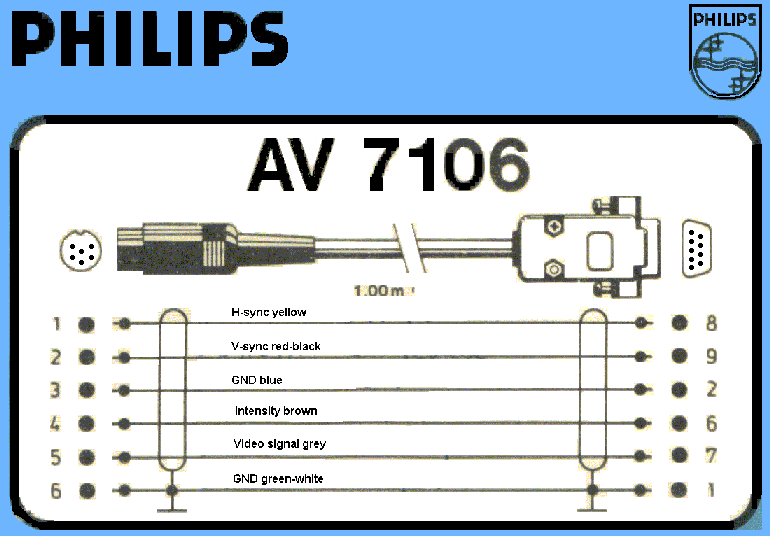

A minap pakolás közben találtam egy érdekes monitort. A képcsöve úgy szemre 14"-os lehet, és egy 6 pólusú Tuchel csatlakozó a bemenete.
A gugliban próbáltam keresni több címszóval angolul, magyarul de semmit infót nem találtam a monitorról, sem a csatlakozójáról.
Az a kérdésem, hogy hogy hívják ezt a csatlakozótipust, és milyen jelekkel, avagy hogyan lehet beindítani a gépet.

(#) Sebi válasza Müszi hozzászólására (») Márc 21, 2009 /
Ilyen kábel volt hozzá.
korgs2 "tuti" bekötése az AV-bemenetre igaz, ez nem az. Attól, hogy ilyen DIN csati van valahol, az még nem biztos, hogy AV-ki-bemenet. Pl. előszeretettel szereltek tápegységeket ilyen dugóval.
Egyébként az ehhez tartozó ISA (Herkules, MGP) kártyát MINDEN alaplap elfogadta és még DOS alól is lehetett váltani a monitorok között (ha volt benne még egy színes kártya)
mode mono enter után a kurzor átment a herkulesre, mode co80 enter pedig visszatette a kurzort a színesre...
(#) Müszi válasza Sebi hozzászólására (») Márc 21, 2009 /
Köszönöm a lábkiosztást!
Szerinted analóg videójellel "megszólalhat"?
Ezalatt a kompozit videojelet értem.
üdv: Müszi
Nem, mert a sorfreki 19,1kHz kép 60Hz, a két szinkronjel pedig külön szálon megy be (nincs benne szinkron szeparátor IC). Nem húzza be és erősen tuningolni kell a sorvéget, mert ha lefelé megyünk a frekivel, akkor nagyon nőni fog a nagyfesz. Ezekben talán (mert legutólsó generációs) már van olyan védelem, hogy nem megy el a sorvégig az alacsonyabb szinkronjel. A régebbieknél ha rádugták videóra, eldurrant a sorvég.
