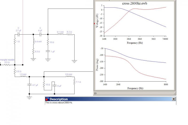

Ha tudod akkor modellezd má a srácnak mert tényleg szívás háttér nélkül megcsinálni. Mindenesetre ennek a változatnak nagyobb az induktivitása ellenállása ezért csináltam rá új számitást a kiindulási értékekhez. Üdv. VL
Továbbra sem jó. Az ilyen modellezések, mint amit te csinálsz tényleg sehova nem vezetnek. Aztán amikor nem működik jól a hangsugrzó, jönnek azzal, hogy az elmélet nem egyezik a gyakorlattal.... Hát nem is, ha rosszul használják.
Ez az igazi "szívás". Nem lehetne nyugodtan elejétől a végéig haladni egyetlenegyszer legalább? Mit kínlódsz már most a váltóval, amikor még a doboz sincs meg?
Nekem bizony XP-m van
![]() Egyébként a BoxSim-es modellezéshez tudni kell, hová akarja tenni az előlapon a hangszórókat, és a reflexcsövet. Kíváncsiságból játszottam az elhelyezéssel, és eléggé módosult az átvitel. Valamint a hangszóró átvitelét is elég macerás diagrammról leolvasgatni. De már gondolkodtam azon, hogy konzultálok PL-lel, hátha megvannak neki az átviteli görbék számszerű adatok formájában. De egyébként átvitel megadása nélkül kipróbáltam a HB12,5-öt, és jellegre hasonló volt a karakterisztika, amit a program a paraméterek alapján kidobott. Valamint még nekem is át kell kicsit jobban böngésznem a programot, hogy tényleg helytálló legyen a modellezés. Mindenesetre lemodelleztem a jelenlegi váltómat, és helytálló a program által hozott tengelyirányú karakterisztika: van egy szép széles kiemelésem középen, amit füllel is hallani ![]() Azzal a megoldással azonban, amit Léva kiröhögött, eléggé ki tudtam egyenlíteni (alapja 1,6mH a mélyközépnek+másodrendű a DTF-nek soros ellenállattal..), csak ott meg az impedanciamenet kicsit jujuj.. mondjuk az most is az
Majd ha megkérdezi, de akkor is csak ugyanúgy tudom elmondani, mint most, a hangsugárzóépítés egy folyamat, aminek csak részlete a váltóépítés, az egész folyamattal kell tidztában lenni az elejétől végéig, vagy ha már mindent nem is tudhatunk, mert emberek vagyunk, legalább legyen egy határozott elképzelésünk, logikus rendszerünk, ami alapján haladunk.
Magyarul: szétdarabolni nem lehet.
