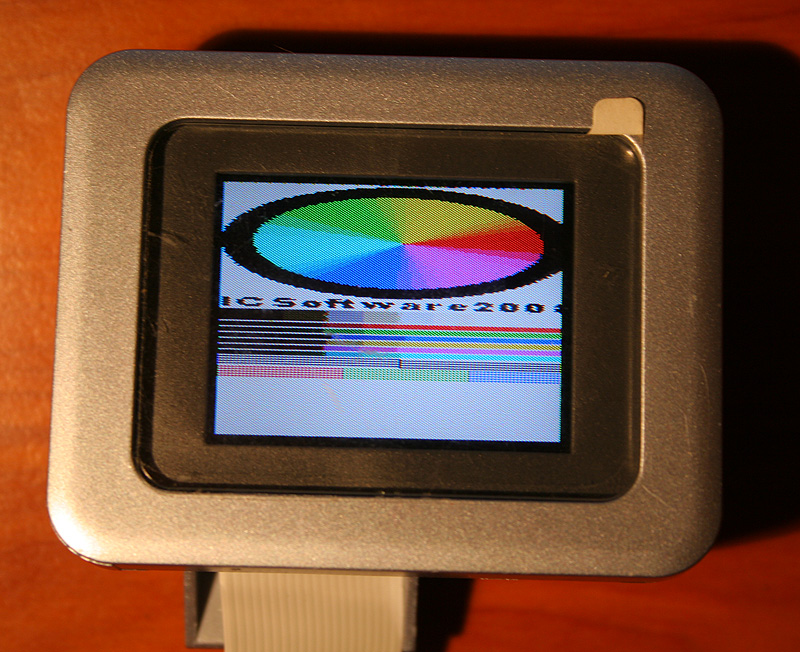

Van itthon pár fotónyomtató pici, de nagy felbontású kijelzője. Teszteltem...
Ezeknek nem raszteres, hanem diadonális elrendezésű a pixelei Szerencsére a LED driver (háttérvilágítás) és az egyéb tápokat saját paneljén oldja meg. 3,3V kell neki. 18 bites szinkezelés. A018AN03
