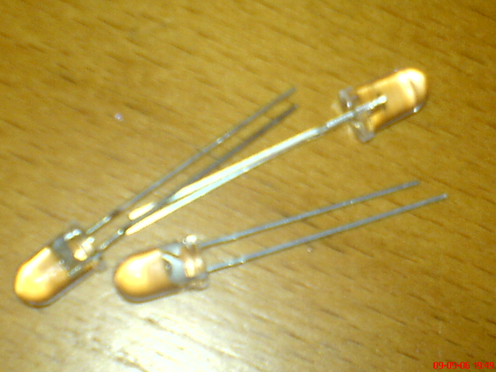

Még most kezdtem az elektronikával foglalkozni és szeretném ha valaki segítene. A motoromra Ledből szeretnék féklámpát készíteni. Megvettem az alkatrészeket. A motorom 12 voltos. vettem 30 db led et 30 db ellenállást és nyákot A lámpát két részre szeretném osztani egyik a fék lámpa a másik pedig a helyzetjelző. Nem tudom hogy kellene elkezdeni: hogy kell kapcsolni párhuzamosan vagy sorosan ninden led hez egy ellenállást kell forraszteni a nyákot hogy kösseb be szertném ha valaki egy kapcsolási rajzot is készitene KÖSZÖNÖM
Ami a képen van az egy próbapanel, másnéven furatraszteres nyák, asszem
Mekkorák az ellenállások? (ha sorosan kötöd 1 ellenállás kell, 20ohm-os. ha f*szságot írok javítsatok ki!!
Itt egy kapcsolás, sztem így kell csak 15/30 LED-del. (ha 15 LED, 40 ohm kell az ellenállás helyére...)

én arra gondoltam hogy a ledekből 6 db-os soros "láncokat" kellene csinálni és ezeket párhuzamba kötni íg minden sornak 12V kell ellenállás nélkül. Így kb 50mA lesz az áram felvétel ha jól számolom mert egy sornak 12V-on 10mA és 30 ledből 5 sor jön ki ami 5*10=50 remélem nem írtam semmi hülyeséget off nem ide tartozik de ha már itt vok akkor megkérdezném. szal a tranyós végfokomat rövidzár védetté szeretném tenni és ehez keresek kapcsolási rajzot. van valakinek kapcsolási rajza? előre is köszi! üdw
Áramkorlátozó ellenállás nélkül szerintem nem lenne jó dolog működtetni a LED-eket.
A 10 mA pedig kevés a nagy fényerejűnek. 20-25-(30)mA kell neki...

AZ A BAJ HOGY NEM TOM MILYEN A LED EM NEM TOK ROLA SEMMIT SEM AZ ELLENÁLLÁSROL A BOLTOS UGY ADOT 30DB LEDET ÉS 30 DB ELLENÁLLÁST NEM TOM HOGY KELLENE MEGCSINÁLNI
Nincs ellenállásmérőd? Vagy esetleg írd ide a színsort, ami az ellenállásokon van.
Véleményem szerint a fesz generátor helyett jobb az áramgenerátor mert a párhuzamba kötött ledekre egyforma áram jut. A ledek nyitófeszültsége eltérő ha csak pár mV-is akülönbség-eltérő áramok folynak.
Hát, a színezés nem nagyon látszik a képen. Van rajta öt csík, ez mondja meg az értékét. Olvasd le a színeket, és írd be ide. A képen én talán barna-barna-kék-barna-feketét látok, ez 1.2kOhm, de nem látszik annyira...
Az egész kék szinű és barna-barna-fekete-fekete-barna
Az 11Ohm.

Nézd meg a képeket! Pont fordítva van, tehát ez 1kOhm!
(A barna-vörös-vörös a 4 színű szabványban jelent 1k2-t! Viszont ez ötszínű!)
Nézd meg a képet, fordítva van! A szingli barna (hú de szépen mondtam

Legegyszerűbb lenne megmérni...

ami 2 2 részből áll 1. 15 db a féklámpa és 25 db a helyzetjelző az elado azt mondta hogy párhuzamossn kössem össze de azt nem mondta hogy mindegyik ledhez kössek egy ellenálláast és mi lesz han nem elég ellenállást teszek??? Idézet: „mi lesz han nem elég ellenállást teszek???” Nem elég... Ez így nem sokat mond (soros/párhuzamos kötés). Az a lényeg, hogy ha az eredőellenállás túl kicsi, akkor megölted a LED-eket. De 1kOhm 12V-hoz tökéletes. Az a lényeg, hogy sorosan ne nagyon kösd össze a LED-eket, mert nem lesz egyenletes a fényerő. Inkább párhuzamos legyen. Én egyszerre csak max. 15 LED-et kötöttem párhuzamosan egy kapcsolásban, és akkor csak egy ellenállást használtam, és úgy jó volt.

![]() de 110 ohm lesz!, van ilyenem 100K-sban.. és ott a fekete-fekete-barna az utcsó!
de mivel "én ugy kértem hogy 12 voltos led" szal ehhez kért ellenállást ami 110ohmos.
ekkor az eladó úgy gondolta 1 ellenállás 1 led = 1 egész és ezt gondolta sztem párhuzamossan :yes: :yes:
Háát... Elvileg az az első, amelyik közelebb esik valamelyik kivezetéshez, nem? És úgy kérte a boltban, hogy 12V-hoz. Csak nem adnak már autóaksihoz 110Ohm-osat?

Hát, igen, ez tényleg nem mindegy. Ha mindegyikhez tesz egyet, és 1kilós, akkor semmi nem fog látszani, ha egyet tesz, és 110Ohm-os, akkor meg felrobban minden...
