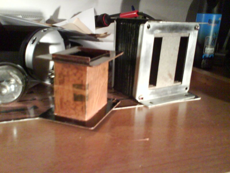

Csináltam 1 képet a csévetestről és a vasmagról. Egy régi eag erősítő kimenőtrafója volt előző életébe. Megtundád mondani,hogy elfére rajta a tekercs?

Az szerintem M 102/54 (vagy EI), el kell, hogy férjen könnyedén.
Igen valóban M magos. Egyébként az a"megható"

Szerintem simán rá kell , hogy férjen, eléggé hosszú ez a cséve .Huzal vastagságának megválasztásával kell játszadoznod . Teljes sorok legyenek a primerek és a szekunderek is , természetesen az áramerősség értékét is figyelembe véve . Szekunderhez is úgy válassz huzalt , hogy egy sor kitöltse a csévét , darab sor nem lehet .
