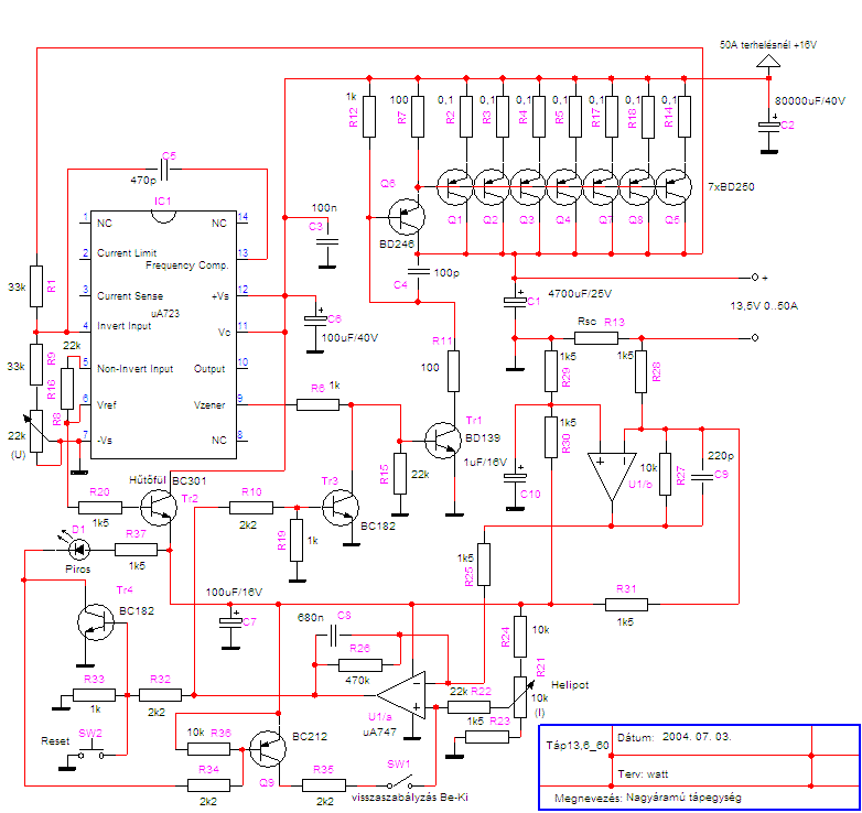

Szeretnék egy 12v 30A- es feszültség szabályzót építeni.
Keresgéltem a neten, de kapcsolási rajzot csak 15A ig találtam.
(10.oldalán az adatlapnak)
Valahol olvastam, hogy erre az áramerősségre kapcsolóüzemű szabályozást szoktak építeni...
Szóval, az lene a kérdésem, hogy hogyan lehetne ezt a lehető legolcsóbban megoldani?
(#) watt válasza Grabovszky2 hozzászólására (») Ápr 14, 2009 /
Kapcsolóüzeműt, egyszerűen, olcsón? Sehogy.
Áteresztőset lehet építeni, ha a 12V fix, és a nyers feszültséget úgy választod meg, hogy teljes terhelésen legyen 3V-al több, mint a kivett 12V. Ennek bejátszása nem túl könnyű, de nem lehetetlen. Így "csak" 90W-ot fog elmelegíteni.
Húsvétra kapsz tőlem egy razot, ami nekem bevállt. Én a hegesztő trafómról veszem a váltófeszt úgy, hogy tekertem rá megfelelő számú menetet zöldsárga 10mm2-es földelő vezetékből, és 150A-es diódákkal egyenirányítom. Így már volt olyan, hogy 100A-t vettem ki rövid időkig(Az áramot a potival lehet állítani illetve a körülötte lévő osztás elemeivel.) Ezzel azt akarom érzékeltetni, hogy nagyon nagy trafó kell és tudnod kell a menetszámát változtatni, azaz le, esetleg feltekerni rá meneteket a nyers feszültség beállításához terhelés alatt.
A tranyókra(Tr1, Q1...6) kell egy jó nagy borda, vagy-és egy jó nagy venti.
Az Rsc egy vastag(1,5..2mm) manganin huzal, be kell játszani(kb. 0,025ohm ), hozzá az osztókat is.
A visszaszabályzó retesz kört nem muszály megépíteni, mint kiderült, nem nagyon használom. De végül is van mikor jól jön.
Kiemelem, hogy a terv csak fix feszültségek esetén működik jól, és az említett nyers feszültségek belövése után! Ellenkező esetben túlmelegednek a tranyók és tönkremehet az is amit próbálunk róla!

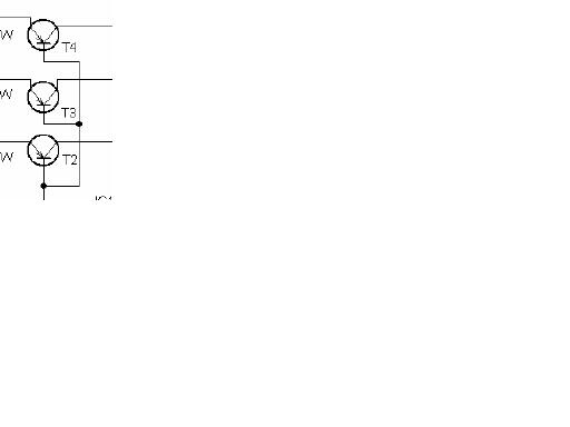

(#) Grabovszky2 válasza watt hozzászólására (») Ápr 14, 2009 /
Köszönöm az ajándékot!
Nos nekem a magszimum áram 12V 30A lenne, mert enyit bír el max a fogyasztóm...
Egyébként meg egy toroid trafóról kapná a tápot (12V 300VA)
Terhelés nélkül ledja a 15,5V -ot.
Kérdés:
- nem lehetne -e úgy átalakítani az lm338-as adatlapján látható kapcsolást (10.old), hogy még 4db lm338-ast beépíteni a kapcsolásba (lsd kép)?
Talán így szabályozná a 30A-t?
Nem?
Én nem csinálnék ilyet, de te tudod. Lehet, hogy drágább lenne, mint építeni egy normálisat. Ha csak 30A kell, akkor elég 3-4 végtranyó. Ha nem kell áramvédelem, akkor el kell hagyni az áramszabályzó kört, igaz anélkül elég gázos.
És még valami. Mit jelent nálad az, hogy szabályozná a 30A-t?

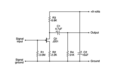

(#) Rafael hozzászólása Ápr 14, 2009 /
Sziasztok! :wave:
Építettem egy FET-es Gitár előerősítőt.
Annyi különbséggel, hogy BF245A -s FET-et használtam és a 3Mohm helyett 3,3Mohm-ot...
Az a problémám, hogy nem erősíti fel igazán a hangot; azt is mondhatnám, hogy csak olyan hangerővel szól a gitár, mint nélküle. Azért inkább egy másfél-kétszeres jelerősségnek jobban örülnék. Illetve ott a rajzon nem teljesen tiszta számomra, de a Drain lábnak kell lenni az R3-nál? Mert a Drain és Source lábak felcserélésével is szól, de nem igazán van hangerőkülönbség...
Min kellene változtatnom ahhoz, hogy hangosabb legyen? (Ez jó lenne, de esetleg, ha tudtok valami más egyszerű kapcsolást ilyen poti nélküli "tiszta" gitár-preampnak, akkor jöhet.)
(#) didyman válasza Rafael hozzászólására (») Ápr 14, 2009 /
A BF245 szimmetrikus J-FET, így a D és S felcserélhető . A 245A helyett esetleg a 245C-t próbáld meg, nem tudom, mi fogadja a fokozatot, mivel van lezárva, mekkora impedanciát lát. Az erősítést a source köri ellenállással tudod változtatni.

(#) Rafael válasza didyman hozzászólására (») Ápr 14, 2009 /
Köszönöm! Tehát akkor a 2,2K kisebbre cserélésével tudom növelni a hangerőt?
Amúgy van itthon 2N3819 és BF245C is... Akkor azokkal is megnézem.
