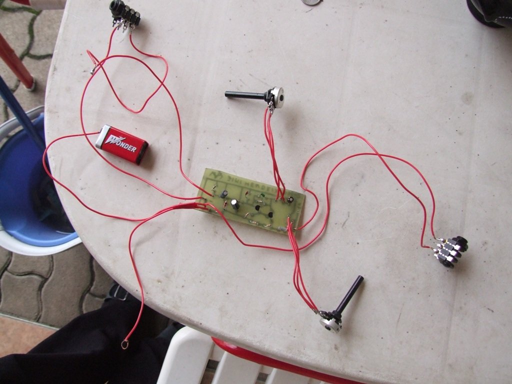

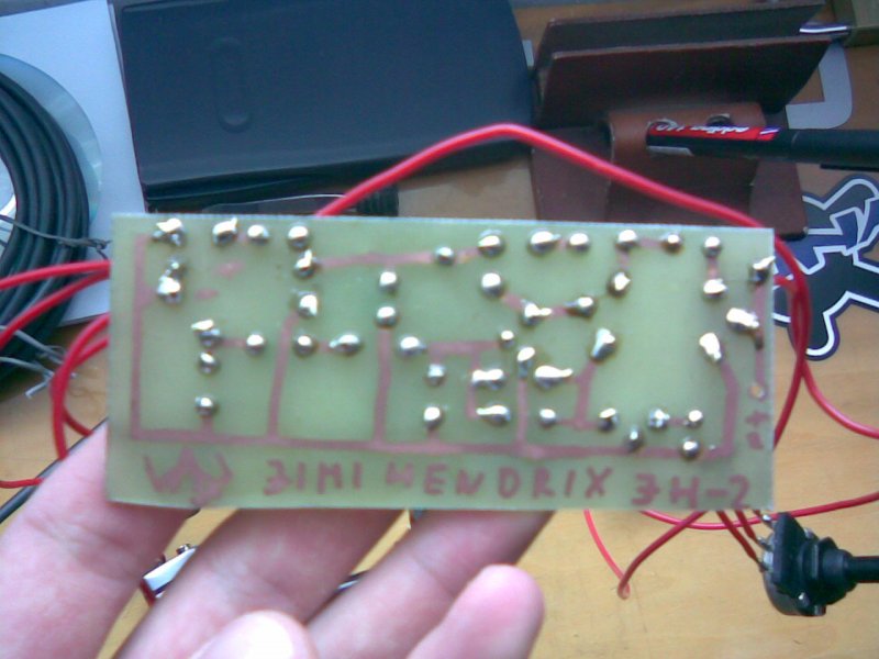

(#) laj91 válasza (») Márc 30, 2009 /
Egy ilyen van nálam azt hiszem! Egy zenész barátom adta,h nézzem meg! MIlyen képet rakjak, a beültetési oldalt vagy a nyák alját?
(#) magitor válasza laj91 hozzászólására (») Márc 30, 2009 /
mind2 öt! bocs hogy törötlem de amikor feltettem akkor láttam h jogvédett.
(#) laj91 válasza magitor hozzászólására (») Márc 30, 2009 /
nem gond! gyorsan leszedtem nos itt az alja

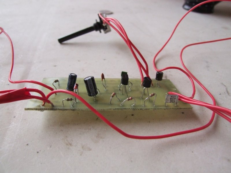

Itt pedig a beültetési oldal, remélem jól látszik minden!
(#) magitor hozzászólása Márc 30, 2009 /
aha jók bár lehetne élesebb kicsit próbáld makróval fotózni, a forrásztás sebb mint amit annó elöször én müveltem XD viszont itt nyugodtan építs mindent a legközelebb egymáshoz és dugd tövig le az alkatrészeket, mert rengeteg zajt össze tud szedni, arra meg figyelj hogy a ki és bemenet legyen távol egymástol! késöbbiekben életet menthet, plusz egy trükk vegyél ic aljzatot, vagy foglalat ahogy tetszik és azt vágd méretre a tranyóhoz és azt ültesd be, és majd abba tedd bele a tranyót mert azt már nemkell beforraztani és tudod nagyon könnyen cserélgetni! esetleg tennél fel képet a csatlakozókról illetve a potikról képet hogy van összerakva illetve egészében h átlátható legyen, nehogy ott legyen valami apró gebasz. tetszik az árnyékolt gityókábeled tekercsbe meg a lakat XD
Na ezeket a képeket fényképezővel csináltam! Remélem jók! Annyit még had kérdezzek, hogy ez ugynúgy jó basszusgitárhoz is? Mert azt is eltorzítja nem?
Jó persze kompatibilis mert torzítja, csak az a kérdés hogy az teszeni fog e neked avagy sem. esetleg próbáld úgy meg letesztelni hogy rákötsz pl egy cédét és azzal adsz neki jelet mert az is lehet h nem kap elég jelerősséget. maga nyák jónak tünik
