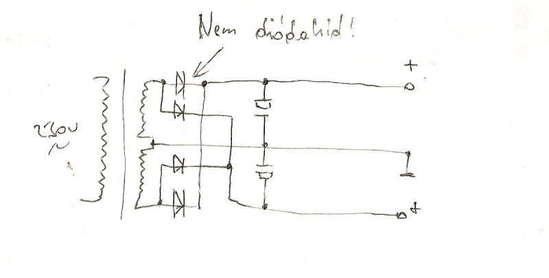

(#) varttina válasza Imi65 hozzászólására (») Márc 30, 2009 /
Az enyém is ilyen két diódahidas megoldás.

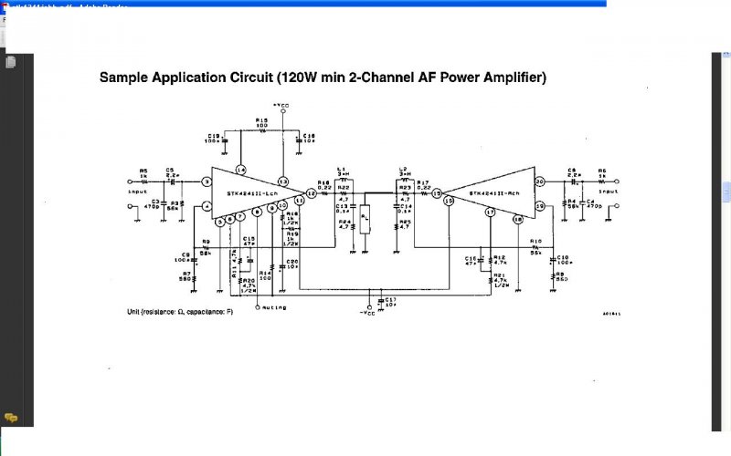

Egy sztereó stk4241 IC-t hogyan párhuzamosítsak monora? A két kimeneti ellenállás és induktivitást simán kössem össze? Vagy kell még a két kimenet mögé egy egy 5W-os 0,5Ohmos ellenállás? Csatolva a rajz és az adatlap! Én azt mondom csak simán össze kellene kötni, de várom a szakik véleményét!
Kösz!

(#) Tomi20 válasza frissadam hozzászólására (») Márc 30, 2009 /
Szerintem mindenképpen köss még 1-1 ellenállást, mert a 0,22ohm után van kötve a visszacsatolás.
(#) Imi65 válasza lixi hozzászólására (») Márc 31, 2009 /
Ennyire lehet egymástól függetleníteni a középmegcsapolásos trafóval felépített pozitív tápot. Galvanikusan abszolút nem független, hiszen a középmegcsapolás mindkettő - pontja. A + feszültségek azonban lényegesen jobban el vannak szeparálva, mint egy puffer esetén.
(#) frissadam válasza Tomi20 hozzászólására (») Márc 31, 2009 /
Én így gondoltam a párhuzamosítást ellenállás nélkül.A mellékelt ábra szerint!
(#) frissadam hozzászólása Márc 31, 2009 /
Szerintetek a rajzon megjelölt 2 ellenállás hány wattos? Kell egyáltalán ennek a kimenetére 5W-os ellenállás? A rajz nem írja... De kimenetet csak 5W-al kellene szerelni nem? Vélemény?

(#) szamóca válasza frissadam hozzászólására (») Ápr 1, 2009 /
A 0,22Ohm-os 5W, a 4,7Ohm-os 2W terhelhetőségű.
Az ellenállás ezért kell #403277.

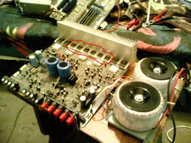

Van egy erősítőm ami elvileg 2*100W RMS ami +/-32V rol megy és van benne 3*25W RMS is ami +/-20V rol. Az lenne a kérdésem hogy amiket bekarikáztam azok FET ek vagy Tranzisztorok? A számuk: D1047 Az összes egyforma.
(#) Directors válasza ngyzoli hozzászólására (») Ápr 1, 2009 /
rendben kösz. Meg is nézem majd.
(#) CHZ válasza mhatalyak hozzászólására (») Ápr 1, 2009 /
Tranzisztor .
