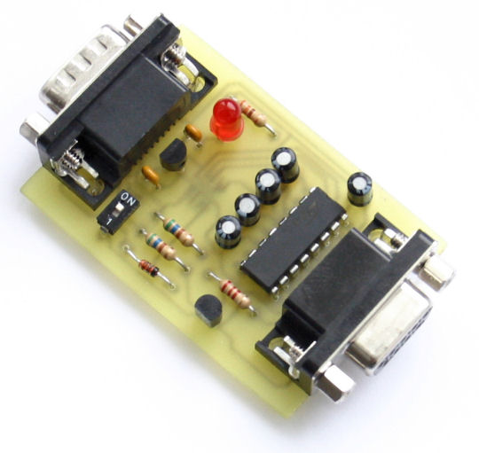

(#) Dudus válasza gabo2 hozzászólására (») Ápr 3, 2009 /
Az Rx=RxK és a Tx=Tx egyértelműen helyettesíthető
A SI9243-on nincs Chip Enable ( CEN) tehát ezzel nem kell mókolni.
A SI9243 "L" lábát(8) és az RxL -et (2) nem kell bekötni sehová.
A K és a Vbat és a VDD egyértelmű, ugyanaz mindkettőnél.

(#) gabo2 hozzászólása Ápr 22, 2009 /
Üdvözletem mindenkinek !
Szeretném megkérdezni, hogy megépítettem ezen készüléket. Kérdésem az volna ,hogy van-e lehetőség az asztalon való kipróbálására, mert egyből nem csatlakoztatnám az autóba, nehogy valamilyen problémát okozzon.
Ha valaki tud valamilyen megoldást a tesztelésre, kérném ezt leírni, szívesen venném. 4,5 pont negatív. 16.pont pozítív ezen kívül mást nem tudok. Nem tudom asztalon autón kívűl hogyan lehet tesztelni.
(#) darkman30 válasza gabo2 hozzászólására (») Ápr 23, 2009 /
Milyen autón és milyen szoftverrel szeretnéd használni?
A tápot azt ott kapja ahol írod a kommunikáció (K vezeték) pedig a 7-es láb. Vannak típusok amik használják az L vezetéket az a 15-ös lábon van! Vannak típusok (pl.: az opel) amiken a különböző vezérlőegységek (abs, műszerfal, motorvezérlő stb.) különböző lábakra vannak kihozva. Asztalon például össze tudsz rakni egy motorvezérlőt vagy egy műszerfalat, megkeresed rajzon (autodata vagy ilyesmiben) a lábkiosztását adsz neki 12 voltot bekötöd a K vezetéket és ha működik az interface-ed tudod diagnosztizálni
