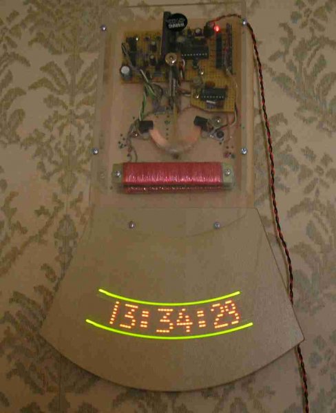

A teszt alatt lévő nyákrugós Fali_Wand_2 verzióról néhány gondolat. Stabilan működik lassan egy hete. Elváltozást a rugónál egyáltalán nem tapasztaltam, legfeljebb a melegedés hatására a kiírási pozició változott kis mértékben. (Eltolódás. A keretben a karakterek szimmetrikusan jelenjenek meg). Ezt korrigálni az órához tartozó résoptó helyzetével lehet. Valószinű, hogy stabilabb áramforrással ez a változás nem következik be. (Dugasztáp, 12V/1A!). Egy kép a működő óráról. Sziasztok.

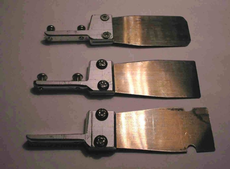

Okulva az előzőkből, nem lágyitottam ki a rugólemezt sehol, csak "csikorogva" bereszeltem a csavarok helyét a lemezben. Tehát, minden maradt úgy, ahogyan kaptam Tőled. Nem kell sehol sem kilágyitani, (attól én is tartózkodom), mert egy-két gömbölyű tűreszelőm még akad és reszelhető valamennyire az anyag. Csináltam még két tartalék rugó-kar rögzitő mechanikát, mert van úgy vagy 6 darab Wand Clock-om, amiből asztali csak egy územel folyamatosan Január elejétől. (Ebben ilyen rugólemez lehet, mert még mindig megy). A mechanika alapja egy 20mm*6mm*45mm-es alu rúd, ebből van kivágva, befürészelve, menetelve stb. Itt a tartalékokról egy kép, szia.

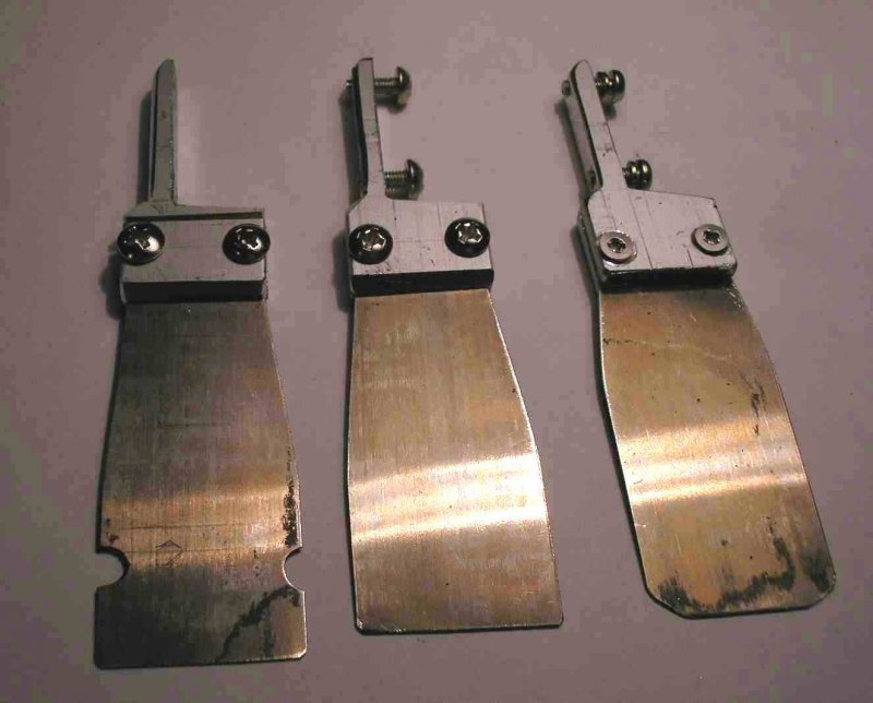

Itthon nem tudtam megvalósítani a kifúrását, ezért csak reszeltem, reszelgettem. Ezzel biztos, hogy nem rontottam a rugólemez paraméterein. Egyelőre ezzel a módszerrel meg tudtam oldani a szerelését. Az a helyzet, hogy nem vagyok mechanikus, mindig is távol állt tőlem, de ezzel a Wand Clock-al jól kifogtam... Itt szinte minden a mechanikáról szól, és már egyáltalán nem bánom hogy igy van. Megpróbálom megoldani a felmerülő problémákat, de bizony ez sokszor nagyon nehezen megy. Itthon csak alap szerszámaim vannak, kis fürészeim, egy kicsi (amatőr) oszlopos fúrógépem, és egy satum. Ezzel nem mindent tudok tökéletesen megoldani, de sebaj, még mindig megvan a türelmem hozzá, és időm is rengeteg. Néhány kép egy kar-mágnes-rögzitőelemekkel a beépítésig. Szia.
Csináltam néhány könnyitett kar-rugó-mágnes rögzitó elemet, a Fali_1 verzióban már ki is cseréltem. 3-4 Hz-et is jelentett felfelé ez a művelet. Most 22Hz-es rezgéssel jár a lengőkar. A kijelzés már 20 Hz-től álltalában nem vibrál. Néhány kép a megoldásokról. Sziasztok.

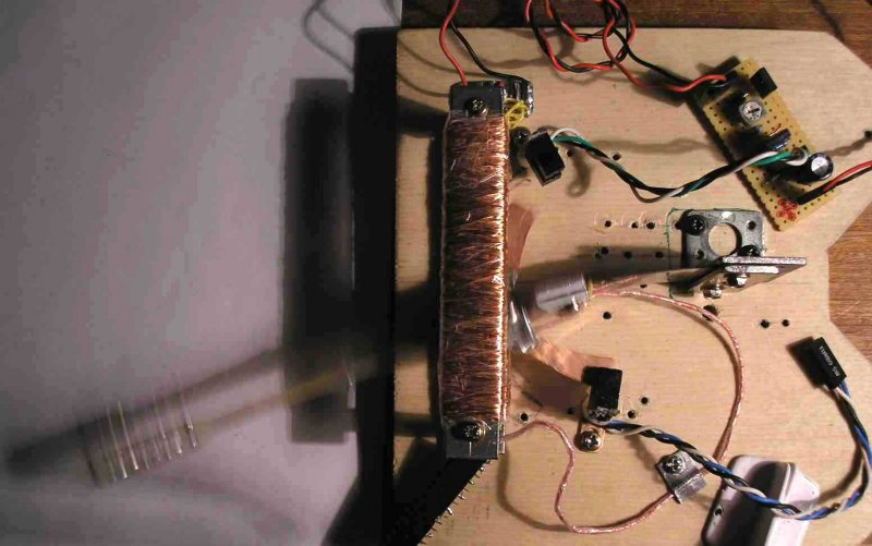

Ezzele a rugóval és az új rögzítési technikával sikerült újra az egyoptós "normál" kapcsolással is működtetni az órát. Igy sokkal egyszerübb a felépítése az elektronikának is. (Egy kis hütőlemez van csak a BD139-en). A modell verzióval kipróbálva, és néhány felvétel az összeállításról is. Sziasztok
