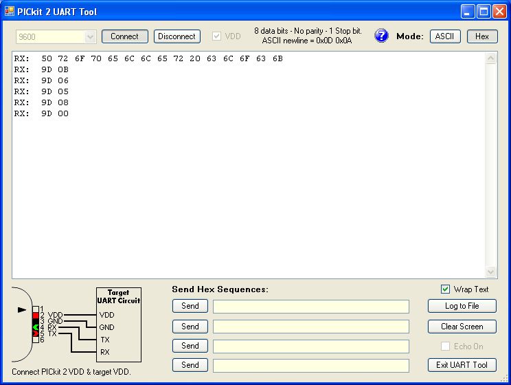

A propeller után kéne fejleszteni egy kicsit a többi részén is. Bázis: - sokszor került elő, hogy az eredeti programmal táp bekapcsolása után csak a távirányítóval lehet bekapcsolni az órát. Nekem már van egy nyomógomb rajta erre a célra (ill. ha nem találjuk a távirányítót). - A motor melegedése miatt van olyan óra (főleg az RTC-s), aminek nem kell folyton játnia, automatikusan kikapcsolhatna egy idő elteltével. Ez is működik nálam. - Élesztésnél jól jönne, ha a vett kódot leküldené soros vonalon. (A bemérésnél már használtam.) - A soros vonalon parancsokat is fogadhatna. - A beállított kitöltési tényezőt, kikapcsolási időket tárolhatná az eepromjában. A pic-nek van még 7-8 szabad lába, a programtára is kihasználatlan. Távirányító: a jelenlegi kapcsolás - Az ajánlott kapcsolásnak túl kevés a gombja ill. a küldhető parancsok száma. - A gombokhoz rendelt parancskódot a 16C84 eeprom memóriájában lehetne tárolni. - Többféle készülékhez lehetne használni (propeller clock, fali wand clock, stb. ) Nem kéne mindegyikhez sajátot építeni. - Itt is lehetne olcsóbb, nagyobb 16F627(A), 628(A), 648(A) típust használni. - Tanuló funkció is beleférne a nagyobb pic-be. - Soros vonalon pc-ről lehetne a beállításokat letölteni. továbbfejleszett kapcsolás 18F2550-nel - Tanítható távirányító USB kapcsolattal, többféle üzemmóddal nem csak az órákhoz, hanem játékokhoz, (pl lego Mindstorm, Fischertechnik, stb , ....) Szia
Szia Hp41C!
Csak támogatni tudom az elképzeléseid megvalósítását, hiszen ebből már működnek is a fontosabb funkciók. A 628 soros port kezelését még nem egészen értem. (Én PC-re gondoltam). Ez egy más tipusú vonal? Szia.
Szerencsére a 16F628-ban benne van az uart (az mssi nem volt rajta), így csak néhány utasítás kell a beállításához és az adat küldéséhez, fogadásához. A nehézségét inkább a 16F876 I2C illesztéséhez hasonlítanám. A lényeg, hogy már megy 16F628-on. A közvetlen pc-hez való illesztéshez valóban kell szintillesztő (max232 vagy esetleg egy tranzisztoros- diódás), de a fejlesztéshez használt eszközzel (PicKit2) is megoldható. Az lenne a kérdésem, hogy milyen funkciókat képzeltetek el az enyémeken kívül.
Az előbbiből kimaradt... A soros vonal (szintillesztés után) a pc com1, com2 stb csatlakozójára köthető. A pc-n futó programmal lehetne adatot cserélni a pic-kel. (A vett távirányító címet és a parancskódot elküldő részlet már készen is van. Ld a csatolt kép.)
