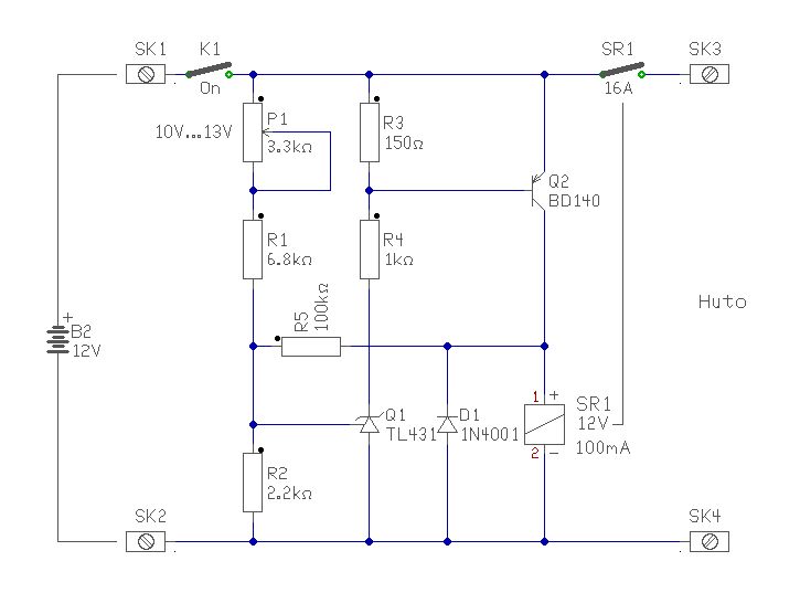

(#) pistok303 hozzászólása Ápr 27, 2009 /
hallo!
egy 12V-os akkuról működtettek egy szerkezett és egy olyan kapcsolóáramkőrt szeretnék ami,hogy ha az akku már merül,és teszemfel márcsak 11V-ot ad,lekapcsoljon a szerkezetről,és áttegye az akkut töltőre! remélem megoldható,a válaszokat köszönöm!
(#) proli007 válasza pistok303 hozzászólására (») Ápr 27, 2009 /
Hello! Üdv a fórumon!
A kérésed egy komparátorral megoldható. De hiszterézis is van a világon. Avagy, mi történjen ez után?
- Ki kapcsolja be a töltőt, a hálózatra? Vagy az mindig feszültségen van?
- Egyáltalán mivel töltöd?
- Mi történjen ha fel van töltve?
Szóval ezt a "folyamatot" még végig kell gondolni, hogy tényleg használható valamid legyen. A dolog még hiányosnak tűnik.
üdv! proli007

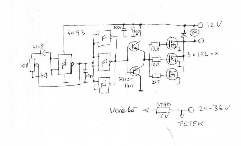

(#) tamitsrob hozzászólása Ápr 27, 2009 /
Helló!
Lenne egy kérdésem lehet elég hülye kérdés de már sokat gondolkodtam rajta és nem jöttem rá...
Szóval itt EZ A KAPCSOLÁS.
A motor párhuzamba van kötve a szabályzó áramkörrel?
Vagy a testhez egy külön negatív pólus kell ?
Remélem értitek mit kérdezek!
Előre is

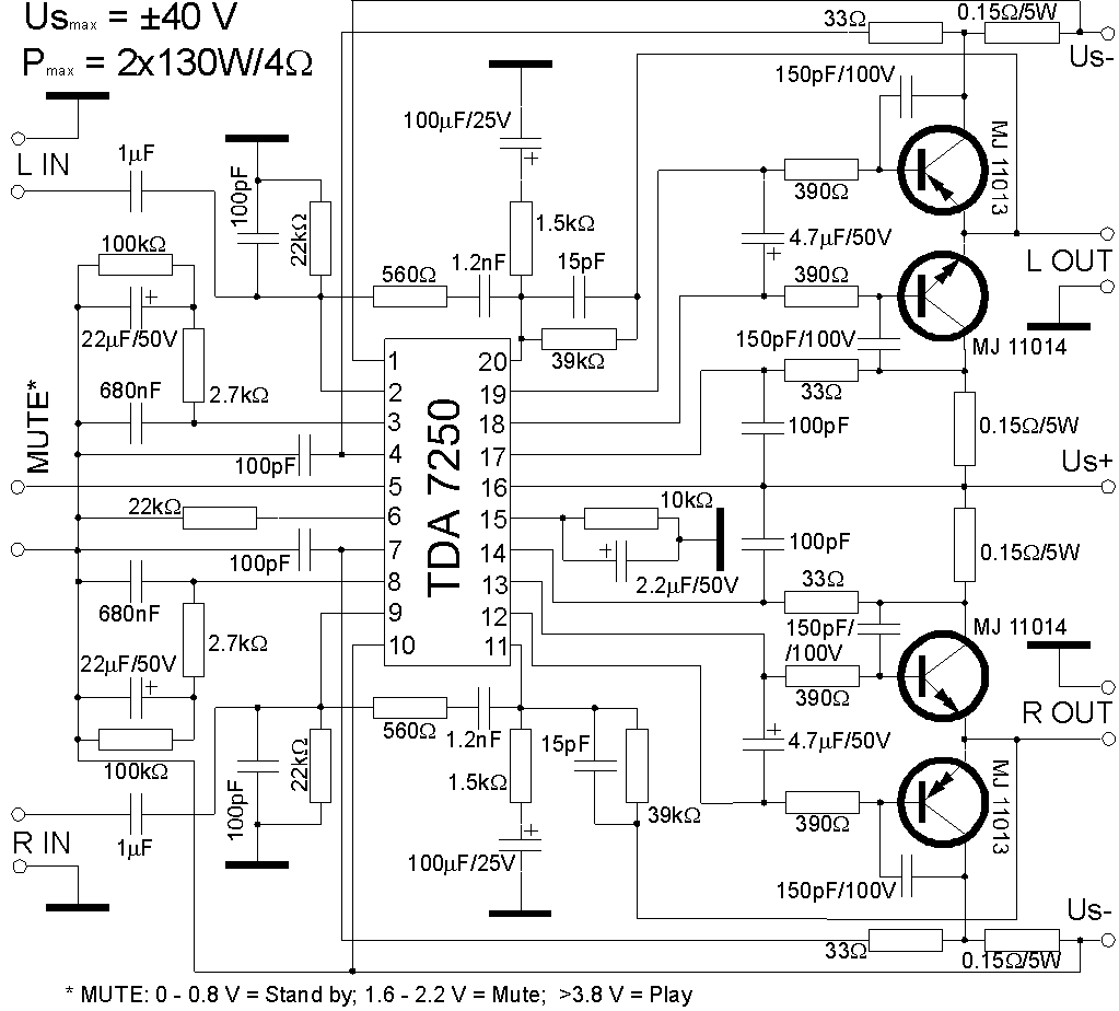

(#) edison14 hozzászólása Ápr 27, 2009 /
ehhez a kapcsoláshoz meg tudná valaki mondani hogy jó e a következő egyenirányító?
(#) Imi65 válasza tamitsrob hozzászólására (») Ápr 27, 2009 /
Értjük, félrevezető a rajzod. A motor alsó pontját nem kell sehova kötni. Persze, a FET-ekre be kell, de ide a tápfeszültség egyik pontja sem kapcsolódik. A tápfesz pozitív pontja tehát a motor felső pontja, a negatív pedig a testpont.
(#) Imi65 válasza edison14 hozzászólására (») Ápr 27, 2009 /
Nem jó, az erősítő 2 telepes táplálást igényel a rajz szerint. A feltüntetett 100 µF is roppant kevés, legalább 100X-os érték szükséges (2X).
nos igazából nekem egy olyan valami kéne ami,ha az akkufesz. 12V alá csökken megszakítja az ellátást.már most köszönök minden segítséget,egy rajz eszméletlen jó lenne!
Az nem gond, csak félek nem erre van szükséged.

(#) edison14 válasza Imi65 hozzászólására (») Ápr 27, 2009 /
szóval legyen 1000µF vagy nagyobb kondi kettő darab sorosan kötve?
vagy olyan transzformátor kell aminek egy pozitív és két negatív kivezetése van és a kondik pozitív oldalai mennek az egyenirányító pozitív lábához és a két negatív a negatív lábhoz? esetleg tudnál kapcsrajzot készíteni?
kösssz
