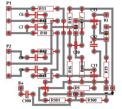

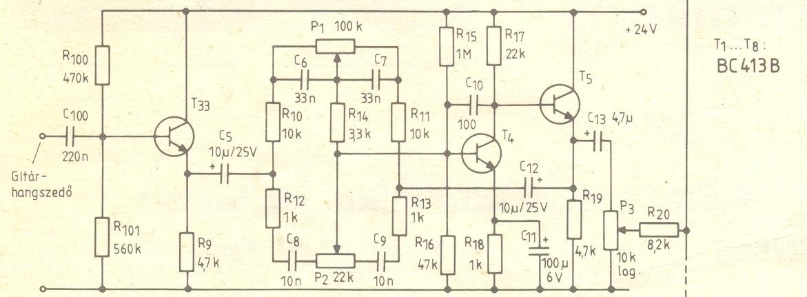

(#) Vacok válasza nagy hoho hozzászólására (») Máj 22, 2009 /
No, terveztem egy sokkal kisebb nyákrajzot a mellékelt gitár előerősítőhöz, és hangszínszabályzóhoz, ez ebbe a formában megfelelő, vagy nem igazán jó?

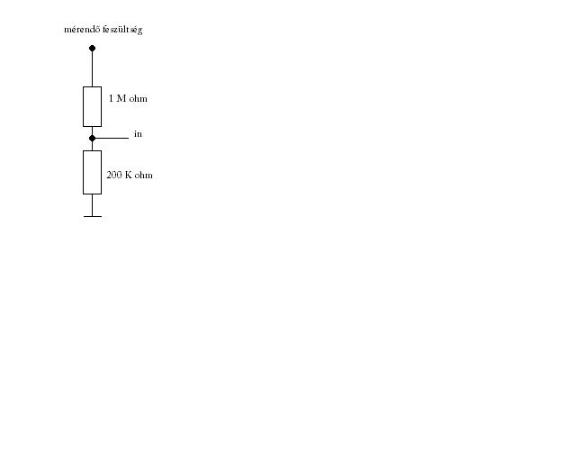

(#) Baxi válasza qvasz2 hozzászólására (») Máj 22, 2009 /
Egy AT-s PC tápot használok trafónak és e mögé raktam egy LM317 IC-vel működő állítható kapcsolást. Amire rektam egy régi analogos volt mérőt.
Ezt szeretném kicserélni erre a panelműszere.
Az LM 317-el kb.: 1,2V-10V tudom állítgatni a feszültséget, és ezt szeretném hogy kiírja nekem ez a panelműszer, hogy mikor mennyit állítok be a potival.
Szóval erre kellene nekem valami ötlet.

(#) qvasz2 válasza Baxi hozzászólására (») Máj 23, 2009 /
A 200 mV-os méréshatárt kell kiterjesztened 20V-osra.
Az ellenállások legalább 1%-os tűrésűek legyenek!
A panelmérőnek saját, a mérendő táptól független tápegység kell!!!
elotet2.pdf
(#) mex válasza qvasz2 hozzászólására (») Máj 23, 2009 /
Nagyon nagy értékűek az ellenállások, kereskedelemben sem biztos,hogy kapható. 1Mohm bemeneti ellenállás elég, és ezután kell beiktatni az osztó alsó tagját.
(#) Baxi válasza mex hozzászólására (») Máj 23, 2009 /
Ha jól értem akkor így kellene ?
(#) mex válasza Baxi hozzászólására (») Máj 23, 2009 /
Pontosabb, ha 910 kohm, és 91 kohm értéket alkalmazol. Az ellenálláslánc összértékén esik a teljes bemeneti feszültség, és ezen belül az osztó alsó tagján kell a tizedrésznyi feszültséget mérni. Magyarul arra kell törekedni, hogy az összérték x akkor az osztó alsó tagja x/10-ed értékű legyen. A mérendő áramkör terhelhetőségétől függően alkalmazható alacsonyabb bemeneti értékű osztó is, például 91k+9.1k.
(#) qvasz2 válasza mex hozzászólására (») Máj 23, 2009 /
nem szeretnélek megbántani, de butaságokat beszélsz.
nem véletlenül, a hasamra ütve írtam azokat az értékeket.
minél nagyobb ellenállást használsz, annál kevésbé hamisítod meg a mérendő feszültséget, ezért kell a 20Mohm-os nagyságrend. egy multiméter bemenő ellenállása még sokkal nagyobb, de olyan értékek már valóban nem kaphatóak boltban.
az osztásarányban is tévedsz, számolj kicsit utánna
Megbántásról szó sincs. Ami az osztót illeti, valóban csak tized részére osztottam a bemenő feszültséget, itt pedig százas osztásra van szükség. Igy aztán megfelelő lenne a 910k+82k+9.1k, és a 200mV az alsó tagon mérhető.
Igaz, de már én is irtam,hogy a mérendő áramkör terhelhetőségének a függvénye az osztólánc ellenállásainak értéke. Nem szabad viszont túl nagyra sem választani, mert ha a műszer belső ellenállása összemérhető az osztóéval, akkor megintcsak mérési hiba a vége.
Végül, mivel a halálpontos ellenállások drágák, érdemes az osztó alsó tagját valamivel nagyobb értékűre választani a számitott értéknél,és párhuzamosan kötni vele egy helitrimmert, amivel aztán pontosan beállitható a mérni kivánt fesz egy etalonnak tekintett műszerhez viszonyitva.
Ha panelműszert épitek én is igy szoktam eljárni, először beállitom 200mV-os méréshatárban a metex-etalonnak kikiáltott műszermmel, és azután az osztó alsó tagját állitom be a helitrimmerrel,hogy nagyobb feszültségeken is egyforma értéket mutasson mindkét kijelző.
