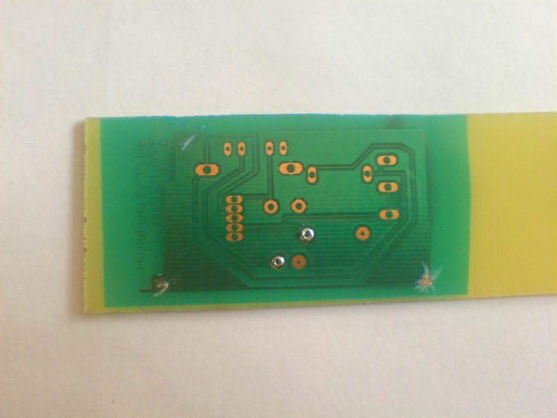

(#) gulasoft hozzászólása Ápr 8, 2009 /
Megnapoztattam a nyákot.
A bal alsó sarokban a napozás előtt pákával kaparva forrasztható rész látszik, a jobb alsó sarokban napozás előtt csavarhúzóval kaparva, látható hogy kaparható csak nem EGYSZERŰ, és végül a bal felső sarokban napozás után csavarhúzóval kaparva (csillag).
Csíkok a nyáklemez szerkezetét tükrözik, maga a fólia teljesen sima.
