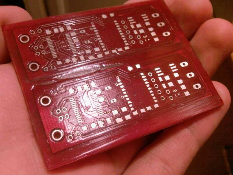

Az elmúlt négy napban felkészülésképpen végigolvastam a NYÁK készítéssel kapcsolatos hozzászólásokat és alaposan kiokosodva nekiláttam, hogy húsz év után újra NYÁKot csináljak, és négy nap alatt a nulláról sikerült eljutnom a késztermékig. Be kellett látnom, hogy egy-egy prototípust nem érdemes NYÁK gyártóhoz beadni, mert még a legegyszerűbb kis mikrovezérlős kütyü nyákja is 7-10eFt körül lesz, ami drága. Szóval végigolvasva a fórumot nekiláttam a fotózós módszerrel készített NYÁK gyártásnak. Először is építettem egy levilágítót, a számítógép bontóban vettem egy rossz HP scanner (kifogástalan üveggel) és belepakoltam három 6Wattos kis UV fénycsövet. A meghajtásra 9W-os kompakt fénycső elektronikákat használtam. (Ezzel eltelt az első este). A második nap egy kis beszerző körútra indultam és viszonylag gyorsan és olcsón sikerült fóliázott lemezt, Positiv20-at, előhívót, gyorsmaratót és ónozót vennem. Az irodai írószerraktárban pedig találtam egy bontatlan doboz lézernyomtatóhoz való írásvetítő fóliát. Ezzel eltelt a második nap. A harmadik estét és hajnalt az EAGLE előtt töltöttem és NYÁK tervbe öntöttem a kapcsolási rajzot. Ma kinyomtattam a nyák tervet a fóliára és este a család elcsendesedése után nekiláttam. Az első fújás nagyon ronda foltos lett, inkább lemostam és újra fújtam. A második már jobban sikerült, sütőben megszárítottam (15 perc) és első próbaképpen 6 perces megvilágítással exponáltam. Az előhívóban egy pillanatra feltűnt a rajzolat, majd szinte azonnal semmivé foszlott. Azaz a. túlexponáltam, b. túl tömény az előhívó. Lemostam, újra fújtam, megszárítottam és hígítottam az előhívón. Majd most már csak három és fél percig exponáltam. Az előhívás tökéletesre sikerült, és kb. tíz perc alatt a maratás is megvolt. Az acetonos lemosás és az ónozás után most itt van előttem a kész nyák. Olyan rajzolattal amiről egy héttel ezelőtt még azt gondoltam, hogy házilag nem, vagy csak nagyon nehezen lehet megcsinálni (TQFP és SOIC smd tokok, 8mil-es vonalak). Egy szó mint száz, szeretném megköszöni a fórumtagoknak azt a rengeteg hasznos infót amivel ezt lehetővé tették. A költségek : Rossz HP Scanner 1000Ft (volt UMAX is 600Ft-ért, de a HP-ben volt 220Volt-os csatlakozó és kapcsoló, valamint fémváza) 3db 9W kompakt fénycső 399Ft/db 3db 6W UV fénycső (volt itthon, de ha valaki nem talál a lomos ládában akkor 1000Ft/db) Vegyszerek (Positiv20,TN140, TN150, TN160) ~3500 Ft (Ezek jó sok NYÁK-ra elegendőek) Egyoldalas NYÁK lemez – 800 Ft (azt hiszem 30x20cm-es darab) Írásvetítő fólia (szintén volt, de kerestem boltban is a első helyen ahol volt 50Ft/lap áron mérték)
Kétfajta Pebeo Vitrea üvegfestéket lehet kapni: fényeset és fagyhatásút. Először a fagyhatásút próbáltam ki: na az nyákon nagyon ronda ehhez a fényeshez képest, aminek a felviteli folyamatáról feltöltök pár képet.

Én oxigen jóvoltából kipróbálhattam. Maratás után laminálóval felviszed, vársz 15-20 percet, levilágítod 3 percig, vársz 15-20 percet előhívod, kirakod a napra vagy uv alá 20-30 percre, majd 150 fokon beégeted Állítólag átforraszthatatlan, én a 30 perc uv-t kihagytam, ha erősen kaparom akkor le tudom szedni a festéket. Állítólag 3 perc uv után kókemény lesz. Ez mégsem 24 óra mint nálad a festék száradás. kb 2 euró egy a4-esnél nagyobb lap, ami 600Ft. Egy a4-es nyák is van ennyi, egy fotoreziszt meg még több is. Ha neked megfelel a kicsit átforrasztható üvegfesték, amire 24 órát kell várni, és létszik azt ecsetes felhordás, akkor válaszd azt. Ha valaki egyenletes "gyári" védőlakkot akar akkor vagy kifizeti a gyártócég horribilis árait aztán kapja azt a minőséget amit kap, vagy vesz 600-700Ft-ért egy a4-es ilyen fóliát. És cirka 1 óra alatt megcsinálja. Egyébként a fólia érzékeny, úgyhogy sárga lámpa és sötét azért kell hozzá, kétség kívül kényesebb mint ecsettel felkenni a festéket, és a maradékot erősen lepucolni aromás higítóval.

Tényleg nem olyan szörnyű ez a hivatalos megoldás sem. Mondjuk én még egyszer sem vártam meg a 24 órát. Mindkét alkalommal kb. 1 órát vártam, aztán 10 perc hajszárítózás után sütöttem.
Összességében 2 óra alatt kész, de ha a sütést és a száradást leszámítjuk, olyan 10-20 perc munka van vele. Egyébként azt írják erről az üvegfestékről, hogy ha rendesen megsütöm, akkor hőálló. Egyelőre hőmérő hiányában nem merem nagyra venni a hőfokot, de amint elkészül az első valóban 160 fokon kiégetett változat, beszámolok az átforraszthatóságáról.

Ma rakok fel képet a fóliázott nyákról, de elírtam tegnap, mert nem 3 perc a bekeményedés hanem 30. Mivel mostanában semmi időm nincs ilyesmire, ezért behoztam a céghez és kiraktam a párkányra napozni.
éshamégnéhahasználnálnagybetűketmegírásjeleketisaztökjólenne....
És ha még néha használnál nagy kezdőbetűket, meg írásjeleket, az tök jó lenne...
Megnapoztattam a nyákot.
A bal alsó sarokban a napozás előtt pákával kaparva forrasztható rész látszik, a jobb alsó sarokban napozás előtt csavarhúzóval kaparva, látható hogy kaparható csak nem EGYSZERŰ, és végül a bal felső sarokban napozás után csavarhúzóval kaparva (csillag). Csíkok a nyáklemez szerkezetét tükrözik, maga a fólia teljesen sima. Ez pedig EGYSZERŰen így magyaros... Frankye |
