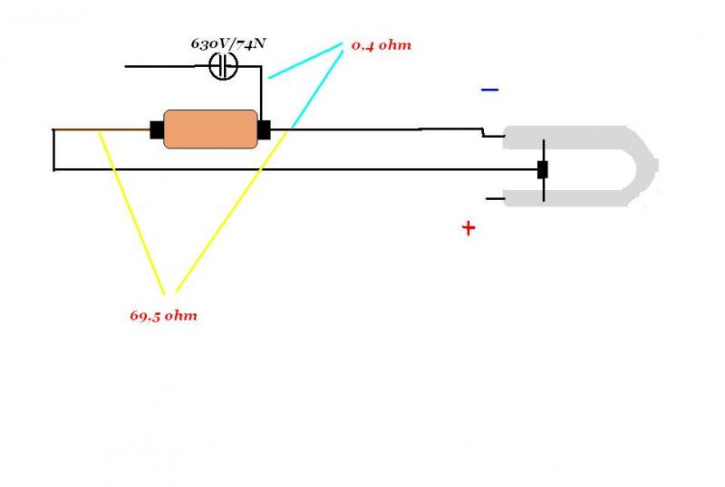

Találtam egy képet itt a hobbielektronika oldalon ami azt mutatja hogy hogyan kell bekötni a gyújtótrafót , de én máshogy tettem be melyik a jó ? upsz ! ![]() Szia a probléma hogy nem működik a cső nem villan fel sajnos !
Az első csatolmány a helyes.(én igy kötöttem be)!A másodikat mégén linkeltem anno,csak ell let rontva.Aszem késöbb jeleztem is.Szóval ahogy bekötötted,annak jónak kell lennie.
Helyezd feszültség alá az áramkört és egy darab vezetékkel zárogasd össze a tirisztor A és K kivezetéseit.Elvileg úgy villani kellene.Ezt próbáld meg,és ha így se működik,tovább keresgélünk.
Én nem ezen a véleményen vagyok, az "elvileg igy" a helyes. A csőnek kV-os impulzust kell kapnia, ez pedig csak a nagy menetszámű szekunder tekercsről vehető le.
Mint írtam az első csatolmány, (en így kötöttem) a helyes.

Egyikőtök tudását sem szeretném megkérdőjelezni ! De mivel nem értek a gyújtótrafóhoz , nem tanulta még róla, így nem ismerem , és akkor most melyik lehet a pontos berakási módszer ?

Okés Köszi ! jelenleg is így van , de akkor szerinted mi lehet a gond ??
A cső kivezetésein megvan a ca. 310V?Mérd meg kivett tirisztor mellett a C1 kapcsain is a feszültséget.Ha ott is megvan a legalább 150-200V,és úgy sem működik,akkor próbálj meg egy olyat, hogy kiveszed a glimmet,R4-et,tirisztort,meg C-t,és a P1-R2 helyére tegyél egy 100kohm-osellenállást.Majd ezután egy vezetékkel zárogasd rövidre a tirisztor A-K helyét.

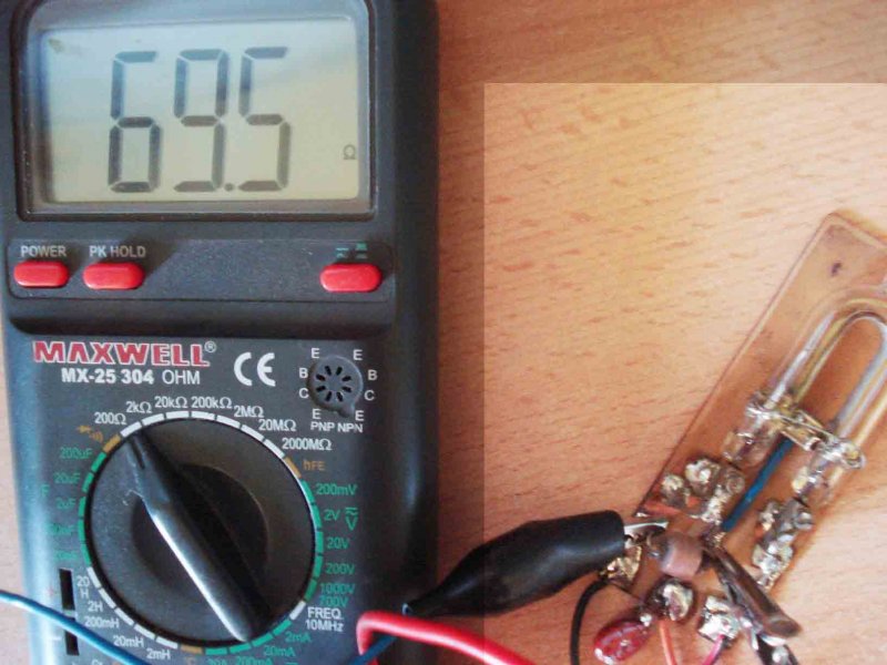

kimértem
tehát akkor jól van benne a transzformátor, mert a primer 0,4 ohm majd a szekunder megy a csőre, és az meg olyan 70 ohm
