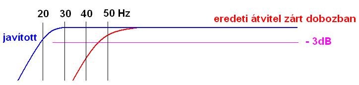

(#) zoka válasza pl13 hozzászólására (») Ápr 12, 2009 /
Helló!
Lenne egy ötletem, kíváncsi lennék a véleményedre.
Arra gondoltam, hogy bezárnám a dobozt, és ekkor ugye az f3 freki, ami valahol 40-45 Hz környékén van, az alatt 12dB/oktáv meredekséggel kezd csökkenni a hangnyomás.
Az erősítő elé bekötnék egy kapcsolást, ami pont ellenkezőleg dolgozik, vagyis kiemeli ezt a tartományt, ezáltal csökkenti az f3 pontot. Készítettem egy képet, amin látható, hogy mit is szeretnék.
Természetesen azzal is tisztában vagyok, hogy 12dB kiemelés kb.: 16x-os teljesítményt jelentene, ezért csak kis teljesítménnyel (ahol nincs kiemelés, ott max 5W) gondoltam ezt az egészet megvalósítani.
Szerinted működhet ? Vagy nem kell, hogy 20Hz-től szóljon, de egy 30-től jó lenne, és ezzel szerintem az impulzus válasz sem növekedne.

(#) ptesza válasza zoka hozzászólására (») Ápr 13, 2009 /
Hangszínszabályzó?
(#) zoka válasza ptesza hozzászólására (») Ápr 13, 2009 /
Hát, akár az is lehetne.
Ez lenne, amire gondoltam
Itt kb. azt boncolgatja, amit írtam, hogy a hangszórónak kicsi zárt dobozba építve megnő az Fs, de nagyon kiszámítható, hogy Fb alatt 12dB/ oktáv a süllyedés, és ez ellen dolgozik ez a kis áramkör (EAS Controller - valahol az oldal közepén)
"If we are to operate the sub from 60Hz (my goal from the beginning), we will increase the power by 12dB for each octave, so if 20W is needed at 60Hz, then at 30Hz this has increased to 320W, and at 15Hz, you will need over 5kW."
Itt mutatja is, hogy milyen erőteljesen kell növelni a teljesítményt, ezért is írtam, hogy kis hangerőn lehetne csak.

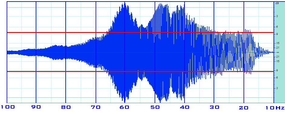

A másik, ötlet lehetne egy subwoofer eq itt van
Mert ha ugyan az alsó frekiket sikerülne is kiemelni, vannak tartományok, szobától függően, nálam pl.: 45 és 60 Hz-nél, ahol a szoba "kiemel".
valahogy így
(#) szamóca hozzászólása Ápr 13, 2009 /

(#) pl13 válasza zoka hozzászólására (») Ápr 14, 2009 /
De ugyanúgy romlik az impválasz, a hosszúban leirkáltam már, hogy miért. Meg sztem az 5W nem túl sok ilyen érzékenységnél.
Más, nem tudom honnan a 40Hz, mert én ezzel a hangszóróval átlagos doboz veszteségeknél nem látom h. 50-től alacsonyabbra merészkedne.
