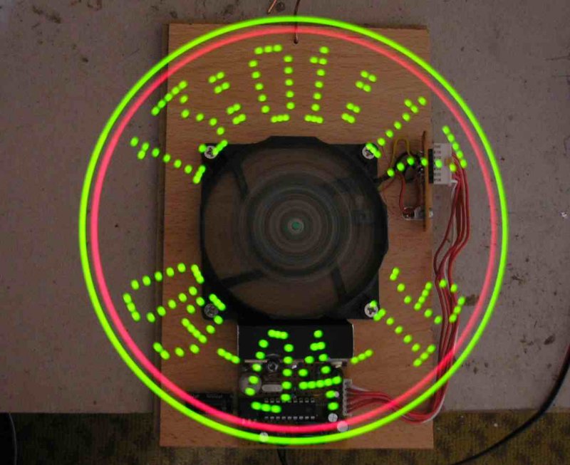

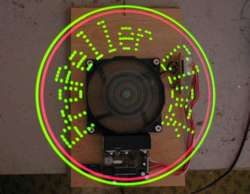

Mindegyik égetőm külső tápos, más tipust nem is próbáltam meg. Ennek ellenére mégis csak baj van ezekkel, ha korszerübb környezetbe kerülnek. Még mindig meg kell hagynom a nagyon régi Win9x-es gépemet, azon kifogástalanul megy az írás a serial porton is. (Külső tápos!) Na mindegy, majd később megpróbálok valami profit összehozni. A bázist csinálgatom, és közben összeszedtem az összes propeller clock óráimat is, mindben átírtam a PIC -ekeket az új verzióra, 6 db. (2 db ventillátoros, az egyik ebből már RTC-s, 3 db videofej-motoros, és a BigPropellerem csúszógyűrűs nagy motoros kivitel). Most még hozzáfogok a 7. órához is, amelyben az összes új "extra" benne lesz majd. - A legelső órámról néhány kép, csak nosztalgiából. Szia.
Feltöltöm a "jó" képeket pusztán csak nosztalgiából mégegyszer. (Még akkor nem voltak nagy fényerejű LED-jeim). Sziasztok.
Az órát ne hamarkodd el. Ajánlanám, hogy 16F876 vagy 16F886 -tal készüljön. A megépített órámon 20 led van, 9 belső, 8 a karaktereknek, egy másodperc, egy óraosztások részére és a külső led. Fényképet már töltöttem fel. A hőmérséklet (LM335 - RA0) mellett még a buffer feszültségét (RA3) és a relatív páratartalmat (HIH3610 - RA1) is mérni fogja... A program fejlesztése "valamiért" lelassult....
