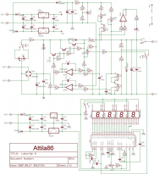

Kicsit át kell terveznem, mert a trafóm kimeneti feszültsége 48V, ami egyenirányítva, szűrve kb. 67V, az általad adott kapcsolás pedig max. 35V-ot kezel. A 6-os kimenet és T2 bázisa közé egy feszültségerősítőt kellene raknom, a 7-es, 11-es, 12-es kimenet elé pedig ugyanilyen arányú feszültségosztót, ezen felül egy külön segédtápot kellene beépítenem a szabályzó táplálására.
Mindenesetre köszönöm kedvességed! Valószínű az Általad küldött sémából kiindulva tervezem meg saját verziómat.

Sziasztok! Az Attila86 féle Labortápegység-ben a BD245-ös tranzisztort ki lehet-e cserélni BD249-re?
Mert az nagyobb teljesítményű!
Természetesen ki, de semmit nem ér, ha a hűtés nem megfelelő. Mert a lényeg azon van. üdv! proli007

Sziasztok! A Lomex-ról megrendeltem a labortápegységbe az alkatrészeket de a TL431 helyett LM431-et kaptam. Jó e helyette az LM431?

Természetesen. De Te is eldönthetted volna, ha megnézed a kettő adatlapját. üdv! proli007

Még azt szeretném megkérdezni,hogy van egy hűtőbordám ami 18cm hosszú 7,5cm széles és a bordájai 2,5cm-esek. Szerinted megfelelő hűtést biztosít-e a BD249 és a BD241-es tranzisztornak az Attila86 féle Labortáphoz. Köszönöm az előbbi válaszod de még nagyon kezdő vagyok ezen a téren. Üdv.petya100
Hát így ránézésre 1,5..2K/W hőleadásra saccolnám, ami kb. 25..30W hő leadására elegendő. (a borda gerinc vastagsága, nem túl bíztató, igaz nem is látható jól.) A tápegységnél, meg az a kérdés, hogy mekkora a trafó feszültsége, és a maximális terhelő áram a táp kimenetén. Tehát ha végáramon tartósan zárlatban járatod, akkor nem lesz megfelelő. De ha ezzel nem kell számolni (tehát ha nem terheled agyon a tápot), akkor gyakorlatban elegendő lehat. Esetleg építs rá hőfokvédelmet. üdv! proli007
A trafó feszültsége 14V és 2A-ig lehet terhelni a Labortápot
Akkor jó lehet hozzá. (De a tápot módisítani kellene, mert mint ha nem erre készült volna.) üdv! proli007

Sziasztok! Lenne egy kérdésem az Attila86-féle Labortápot Készítem az függőleges panelon van két kapcsoló azokat nem tudom hogy kell beforrasztani van van-e jelentősége, hogy forrasztom be.
Előre is köszi
Kétféleképpen tudod csak berakni, de mindegy, mert mindkettő ugyanazt eredményezi.

Ahogy MolnarG írta; mindegy. De a pákával ne sokáig forraszd mert nagyon hamar megolvad az a kis kapcsoló. Sajnos nem valami jó minőségű.

Sziasztok lenne még egy kérdésem a vízszintes panellal kapcsolatban, azon belül is az IC ,-t a Lomex-ról rendeltem de nem volt RC4136 szerintetek az LM339N IC -vel lehet e helyettesíteni vagy valami mással?
