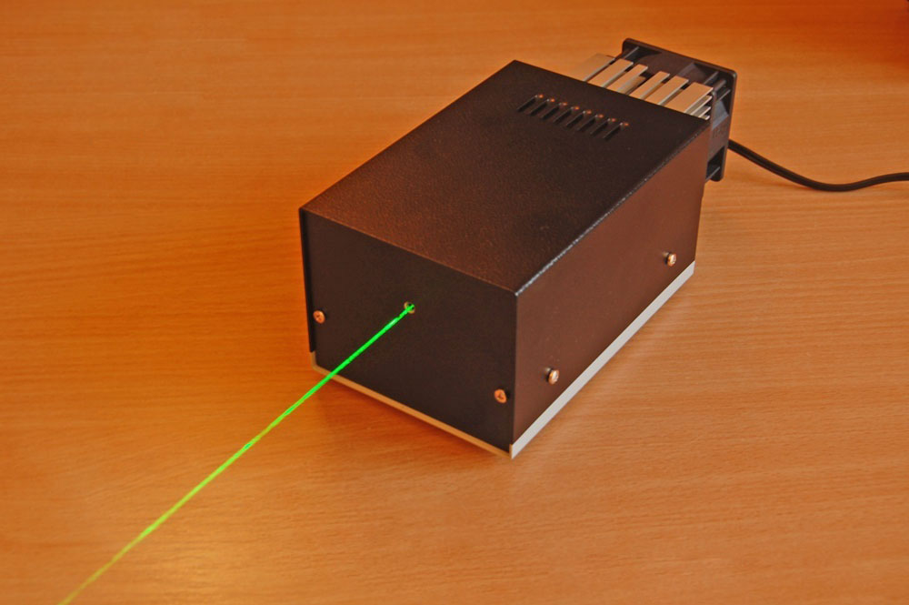

Ha valaki a pointereknél kicsit komolyabb lézert szeretne akkor ez még eladó:
http://www.vatera.hu/nd_yag_zold_532nm_lezer_380mw_132711867.html Nem csillivilli a doboz amibe tettem, viszont minden igaz amit leírtam. ![]() Szia Collector! Nagyon jó behangolás esetén lehet az infra 20%-a is zöld!
