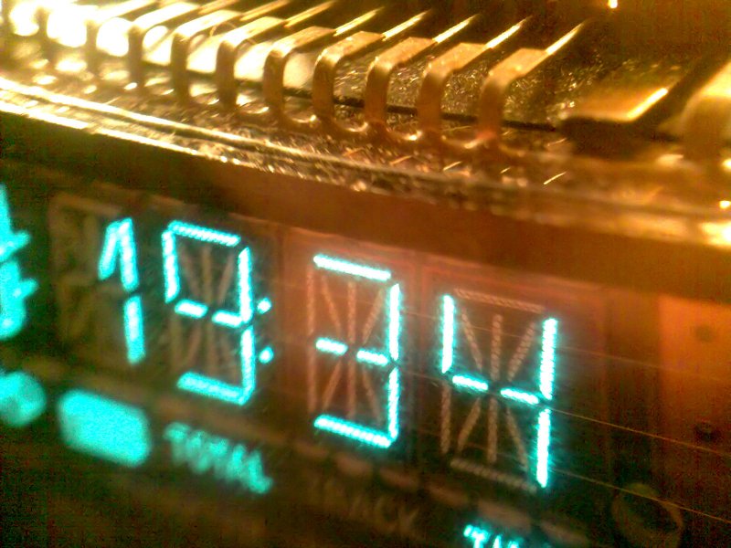

Készülőben van egy kis asztali óra, VFD kijelzővel (még videókból volt azthiszem )
Egy ATmega16 vezérli, egy CD4514-en keresztül és 3db 74LS164-es shift regiszterrel. A jelszint átalakítót tranyókból oldottam meg (mivel abból most sok van és hogy ne unatkozzak). Amint látni szép számmal van is benne. Az átkötések lehettek volna szebbek is, csak nem úgy engedte a vezeték. A kijelző fűtését a későbbiek folyamán váltóárammal helyettesítem a nagyobb fényerő reményében. Csináltam néhány képet!

Te jó ég
Ez egy tranzisztortemető Ne sértésnek vedd..
Amúgy jól sikerült, gratulálok!

Klassz Jol nez ki. A sok tranyo miatt 80-as evek ize van, de nem ez a lenyeg.

Köszönöm véleményeteket! Igyekszem a legjobbat kihozni belőle!
Videót is csináltam róla

Ugyesen kihasznaltad a kijelzo nyujtotta lehetosegeket

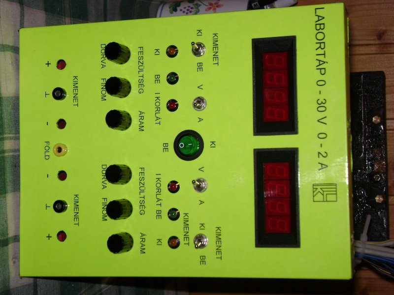

Sziasztok most épitgetek egy kettös labortápot gondoltam megmutatom

Szép lett,de különösen az előlap!

Ez nagyon szép!
Főleg az előlap..
Ha csak így elém tennéd simán azt mondanám hogy ez gyári
A főkapcsoló fordítva van feliratozva, vagy fordítva van betéve..

Amindenit de szép munka, gratulálok, ez melyik kapcsolás?

Helló! Az elektronika szép gondos munka. Ez melyik kapcsolás ? Az előlap nyomtatóval készült öntapadosra ?

ez a ki be ez a szépséghibálya majd átfordítom a kapcsolót, amugy ez egy urbán elektronikás dolog csak áterveztem a nyákot

Igen ez nyomtatva lett az elölapon 3 külömbözö réteg van
