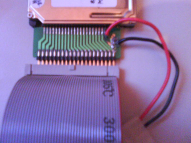

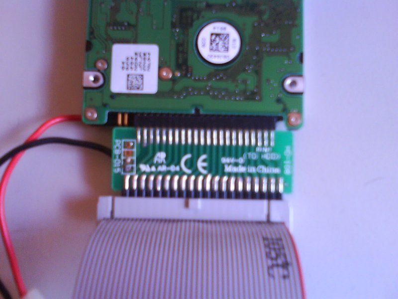

A 2,5-ös HDD-re ha az elektronika felől nézel rá, akkor baloldalt van a +5V-os tápellátás. Az átalakítón megkeresed, hogy hova fut a piros kanóc és így igazítod hozzá. Fordítva dugva sem lesz semmi baja egyébként, szerencsére ez a csatlakozó ilyen tekintetben körültekintő tervezés eredménye.
A kábel felőli oldalon remélhetőleg van számozás, az 1-es lábhoz kerül a piros csíkkaljelölt kábelvég.
Tehát, elektronika felől bal oldalra van a jumper helye, akkor arra felé nézzen a táp ellátás is. Szóval az IDE kábel piros széle is arra felé nézzen? Ugyanis az adapter csatlakozóján két oszloppal kevesebb láb van mint az IDE kábelen. Ez így akkor ok?
Sorry, azt hiszem így gondoltad inkább.
Másik oldalon van az 5V. A jumper-blokkal ellenkező végén. Ez az IDE-kábel furcsa, mert az átalakítón megvan a 40 tüske. Használt 80 eres kábelt hozzá egyébként, célszerűbb.
jaj, bocs tényleg! nem vettem észre hogy nem normál IDE kábel. Itt volt kallódóban és azzal fényképezgettem illletve probálgattam. Nos akkor merre is legye az a piros csík? Az elektronika felőli jobb oldalon?
Sikerült megoldani, köszönöm a segítséget.
