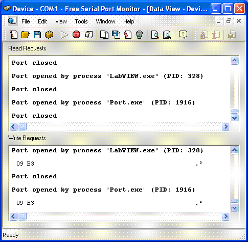

Most nézem a c++ kódot és egy stopbit van, igazad van.
MFC ablakból küldve az adatokat jól működik
A csatolt kapcsolást találtam adatküldésre, de nem igazán tudom, hogy lehetne módosítani úgy hogy a pic is értelmezni tudja a küldött adatokat.
A port monitor mutatja először azt amit a labview küld, utána azt amit a helyes működéskor kap a pic. Akinek van ötlete hogyan lehet megcsinálni, hogy a két program által kiküldött adatok pontosan egyezzenek kérem segítsen. üdv.
A logból úgy tűnik, kétszer küld a progid (nincs LabView, így ellenőrizni nem tudom).
Először, szövegként, ASCII-kódokkal: 09 szóköz B3, majd utána 09B3. A Port.exe ezzel szemben binárisan küld, 09B3, aztán 0x2E (a pont) és még egy karakter ( ' ), aminek a kódját csak tippelni tudom, mert van többféle aposztróf-szerű is. Elsőként át kellene a log-felületet állítani arra, hogy teljesen binárisan jelezzen ki minden adatot (nem is értem, hogyan kerülhetett a végére a .', mikor a többi bináris), aztán rá kell venni a LabView-t, hogy ő is legyen szíves bináris módban küldeni, a megadott kódokat, de csak azt. Biztos van valami beállítási lehetőség a soros port dolgai között.
Sikerült összehozni a kettőt, a monitor szerint. Kipróbálni még nem tudtam, mert nincs nálam a pic. Egy viszonylag egyszerű módosítást kellett csinálni a LabView példán.
