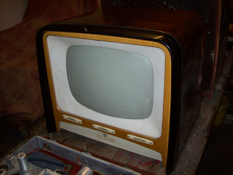

(#) djhans válasza Malfox hozzászólására (») Máj 10, 2009 /
Ja és itt vannak a képek!
A "kutyaház" volt a legkoszosabb. Nem egyszerű por volt hanem olyan ragadós trutyis izé. Ezért ki kellett vennem a sorkimenőt és úgy kitakarítani. Remélem a képcső meg a sorkimenő jó. Ha nem akkor majd kapok másikat. Találkoztam a börzén egy sráccal akinek van 3db ilyen tv-je romos házzal és azt mondta elvihetem mindet. Na nekem csak az kell majd ami rossz.

(#) djhans válasza Malfox hozzászólására (») Máj 12, 2009 /
Működik a Tisza tv. Nem tudom a kép alsó peremét lejjebb vinni. Van egy poti amivel szét lehet húzni a képet. Ha úgy állítom hogy az alsó jó legyen akkor a felső részből hiányzik egy csomó
(#) Malfox válasza djhans hozzászólására (») Máj 13, 2009 /
Azta!
Először is tekerd be középre a képmagasság szabályzót(úgy ,hogy menjenek össze az emberek),utána a linearitásokkal kell játszadozni,amíg be nem áll a kép a helyére,de ha így sem áll be,akkor a függőleges eltérítés durva szabályzó potméterét kell felülvizsgálni,beállítani(egyébként ez a hiba fenn állt nálam is a Tavasz TV-nél,de a Dunánál is). Ha így se tudod beállítani,akkor felülvizsgálandók a képeltérítő fokozat összes R-C tagja.Ha sikerült rendesen beállítani,akkor a képmagasság állítóval visszaszabályzod a képet és tudsz még finoman állítani. A centírmágnesekkel(párnamágnes ami az eltérítő tekercs szerelvényén van) is tudsz utána finomítani,de beállítóábra nélkül nehéz(nekem sincs VHF-re). U.I.: A géped beállítása közben nagyon figylej,mert már ez is hálózati trafó nélküli Univerzális rendszerű,a sasszin van a hálózati feszültség!

Sikerült megcsinálni! Már teljes a kép. Viszont idővel elmászik kicsit és a külső potival utána kell menni. Mondjuk nem fogom nap mint nap nézni. A képcső nagyon nagy fényt tud ha akarom nem spóroltak a fényporral és a katódja is jó állapotú lehet. Lehet hogy gyárilag is ilyen volt nem tudom de az élesség hagy még kívánnivalót maga után. Az élesség állító poti is majdnem ugyanúgy a fényerőt állítja mint a fényerő poti.
